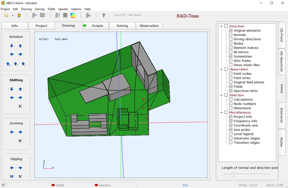

On m'a demandé de faire un tutoriel sur l'outil que j'ai utilisé pour obtenir les champs de pression acoustique de la pièce en fonction des fréquences.
Le tuto :
.pdf   Tutoriel ABEC3.pdf (Taille : 504,1 Ko / Téléchargements : 563)
Le logiciel et les exemples : http://etmor.free.fr/Acoustique/ABEC3.zip
Ce logiciel permet de modéliser le comportement d'une pièce à la géométrie quelconque. Il possible de tenir compte de l'absorption des surfaces. On peut également ajouter des volumes internes comme du mobilier pour découvrir leur influence sur la réponse de la pièce.
C'est donc un outil parfait pour :
- estimer l'impact d'un traitement éventuel,
- Vérifier l'implantation des haut-parleurs,
- définir la meilleure implantation de la zone d'écoute.
Bonne lecture

alors j'arrive à visualiser ta pièce, avec l'échelle de pression.
Nodes "PPoints"
1000 1.80 0.0002 0.6200
1001 1.60 0.3702 2.3000
1002 1.60 -0.3702 2.3000
Les 3 HP sur les points rouges ? Les coordonnées s'expriment par rapport au point d'écoute ?
La "paroi" au milieu c'est ta zone d'écoute ?
Donc une fois que tu visualises, quelles conclusions le modèle te permet de tirer, et comment ? Car d'une fréquence à l'autre il y a énormément de changement. Tu essaies de remplacer du rouge vif par du orange en changeant les matériaux murs et plafonds ?

Le point central d'écoute est prévu en coordonné x=0, y=0, z=1.05
Pour Nodes "PPoints" :
Ils correspondent à la position des 3 HP SUB qui sont représentés par les points rouges.
Toutes les coordonnées sont dans un repère général.
Le plan vertical "Paroi" qui traverse le canapé représente le plan fictif pour calcul du champ de pressions.
J'ai d'abord simulé la pièce entièrement vide avec les HP SUB uniquement, voir les résultats suivants :
https://forums.melaudia.net/showthread.p...#pid144257
https://forums.melaudia.net/showthread.p...#pid144263
Il faut télécharger les ZIP pour avoir tous les champs de pression calculés
On pouvait voir des gros problèmes de creux au fréquences suivantes 30Hz, 50Hz, 59Hz et globalement de 72 à 77Hz.
Pour cette dernière bande de fréquence le problème était prévisible, il correspond au premier mode entre le plafond et le sol.
J'ai donc prévu un plafond absorbant renforcé dans la zone, les deux petits fauteuils ont été remplacés par un canapé avec du tissus et un pouf très large. Le principe était de casser ces résonances dans la zone d'écoute en priorité.
La deuxième simulation permet donc de voir le champ pression modifié par l'ajout de ces éléments plus le mobilier :
https://forums.melaudia.net/showthread.p...#pid144465
Idem télécharger les ZIP.
Mon projet
