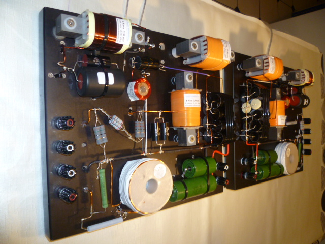

Bonsoir à tous,
modification de mon filtre passif 4 voies:
FC grave passe de 300 hz à 250 hz. Nouveau filtre équipée de selfs
(15/10)sur noyau Feron, j'ai enlevé tous les condensateurs russes, tous les condensateurs en série sont désormais des SCR armature étain. Pas de
cosses relais, Arrivée + et - en fil de cuivre de 20/10 ( le même que pour le
Kaneda Grand Floyd),la cellule de grave est sur le même support , mais
indépendante, reliée directement sur l'ampli.
Au niveau de l'écoute: le grave gagne en netteté, plus de relief sur les
instruments, plus d'impact: sur le Sheffield Lab DRUM TRACK DISC
c'est le frisson garanti !( j'ai eu la chance d'assister à plusieurs séances
d'enregistrement d'une batterie en close UP en studio) je retrouve l'émotion
du direct.Sur le Staccato N°2 PLAGE 12/ ''ainsi parla Zarathoustra''
la basse du sous contre Do (16hz) est impressionnante !
Désolé pour les détracteurs des selfs sur noyau ferreux, je n'ai ressenti
de distorsions à l'écoute !.
Dominique.

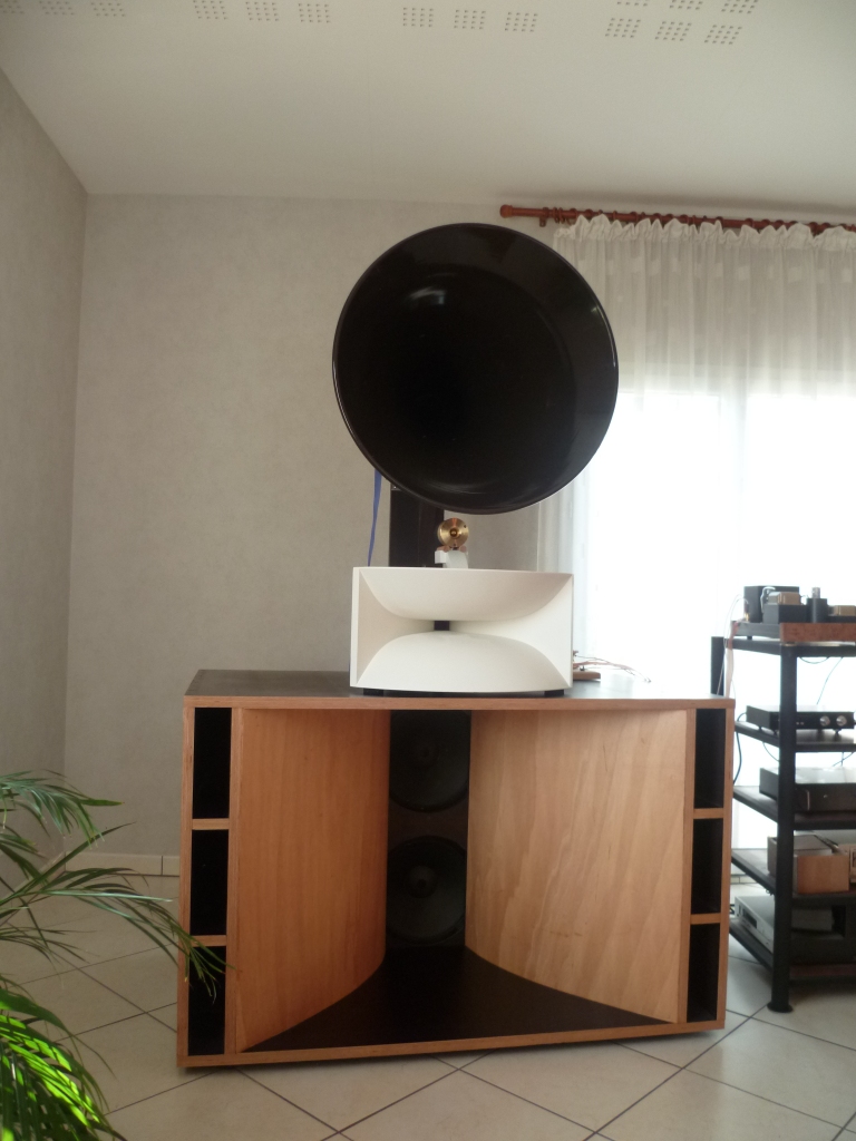

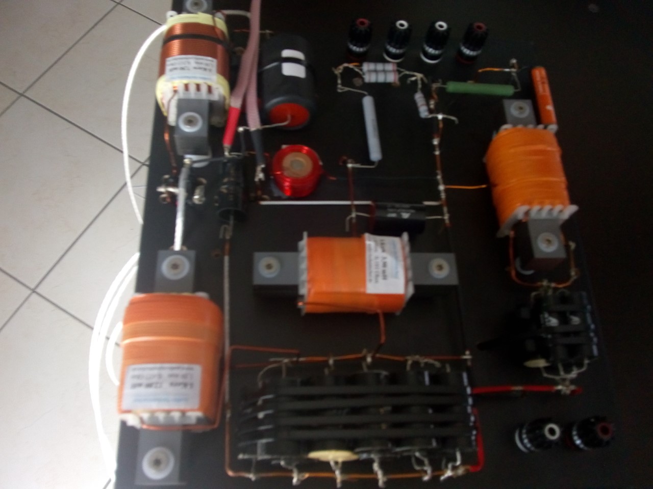

pour ceux qui n'aura pas connaissance des messages précédent :voici l'enceinte et le filtre.
Les fréquences de coupure ont été modifiées: 240hz au lieu de 300hz.
Le grave est plus détaillé, le bas médium( Goto 505TT) raccorde sans
problème à 240hz. L'image se situe à hauteur des pavillons ''Voiturier''/Tad 4003.
Cordialement.
