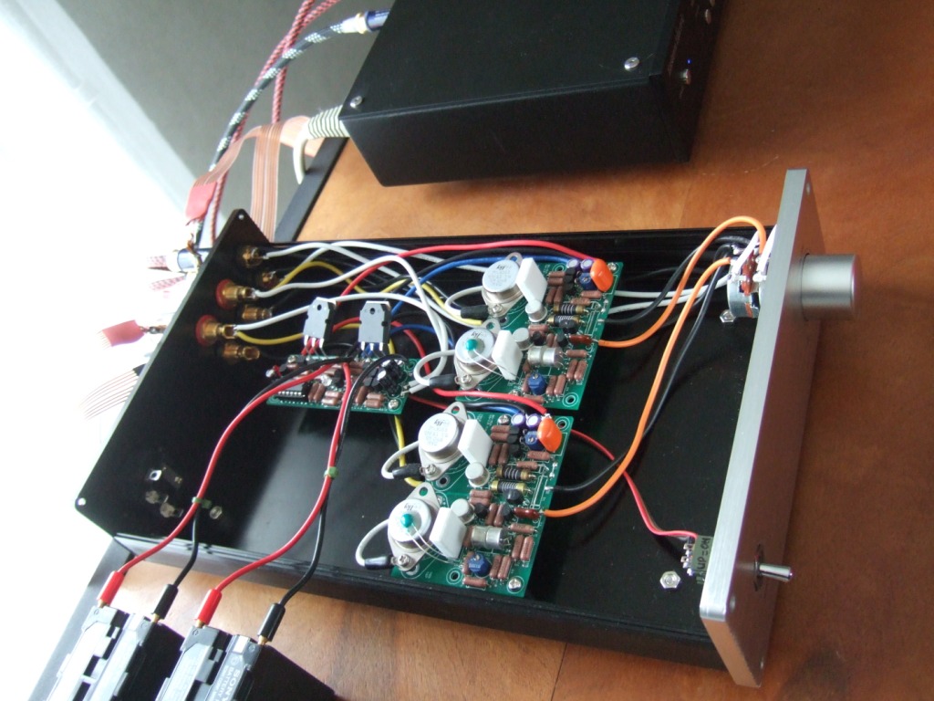

Pour ces essais se fût le KANEDA N°209 avec seulement 2 batteries au lieu de 4.

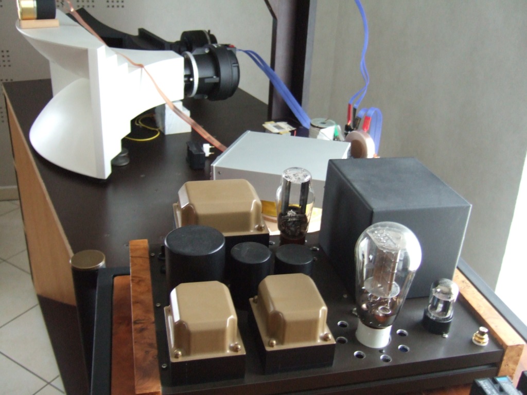

En alternative, Dominique a fabriqué des magnifiques bloc mono 300B avec un drive 6SN7 et des transfo's de sortie surdimensionnés ( carcasse XC51 pour 845 ).

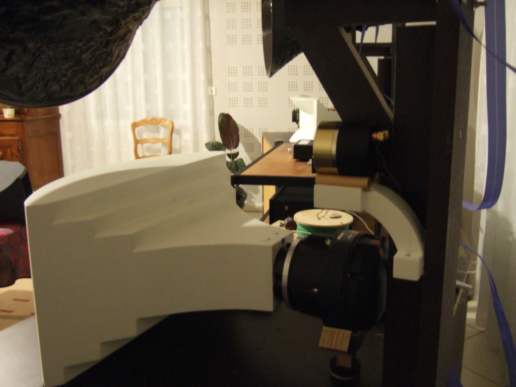

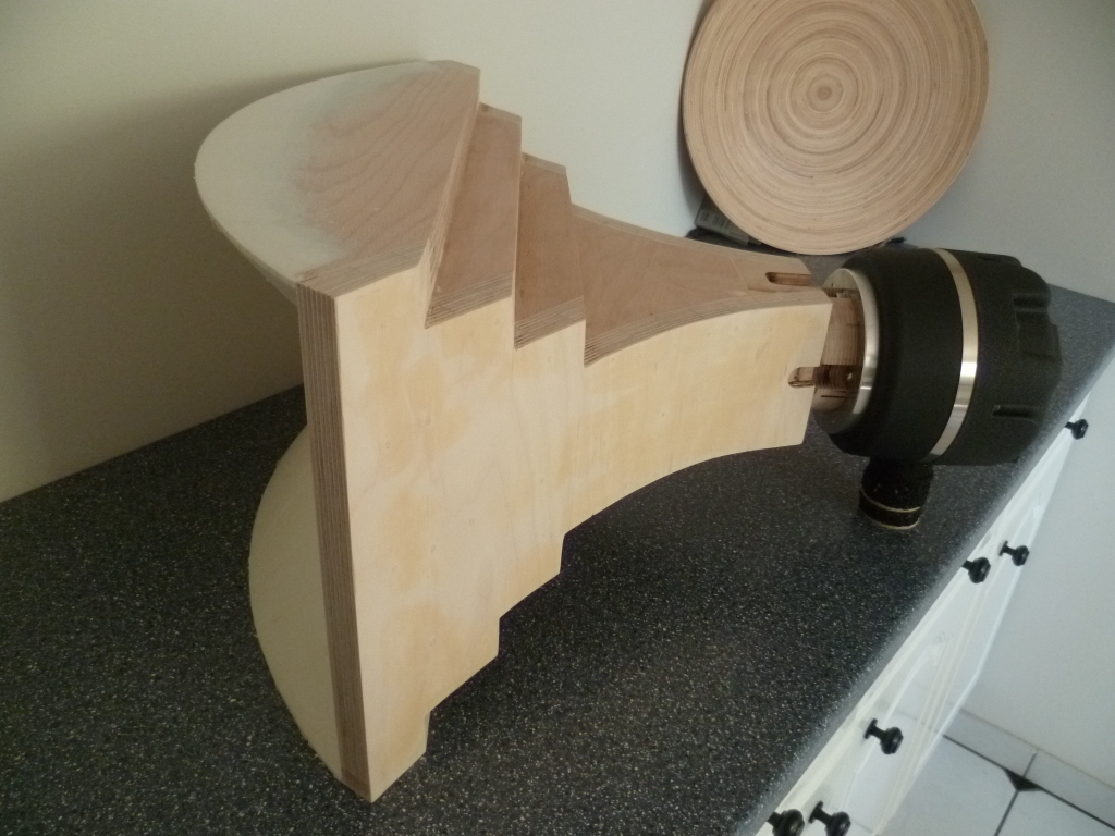

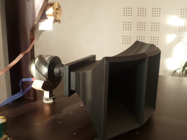

Le bas médium ( 300 Hz- 950 Hz ) fût d'abord confié à une paire de pavillon SATO, également réalisée par Dominique, puis remplacée par des ensembles pavillons + compressions GOTO 505TT.
Le Sato
Le GOTO

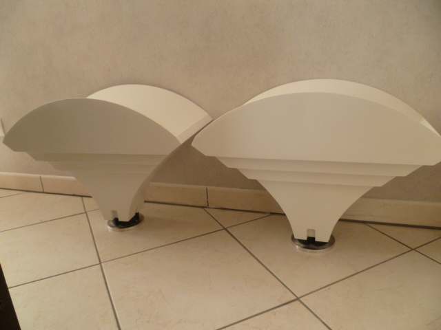

Au-dessus, pour la voie médium aigu, Dominique a réalisé une paire de très beaux pavillon Voiturier 2 pouces ( enfin 2 paires dont une de dispo ) qui peut être drivée par différents moteurs, 288 ALTEC , 2450 JBL et 4003 TAD. Pour les 2 écoutes effectuées, c'est les 2450's qui étaient montées.
La paire dispo est également magnifique.
Enfin pour l'aigu, un tweeter FOSTEX T900A monté sur un très beau support diy prend le relai à 9 kHz.

Les ensembles médium aigu, les tweeters et les 515E sont alignés physiquement. Seul le pavillon bas médium n'a pas fait l'objet d'un alignement due à sa trop grande profondeur.
Cet alignement et les corrections sur le filtrage ainsi que la modification de la fréquence de coupure basse du tweeter ont été effectués entre la première écoute et la deuxième.

Je vois un potar sur le Kaneda. Il est utilisable sans préampli?

Oui, le 300B est utilisable sans préampli, mais Dominique, qui ne devrait pas tarder à venir ici, utilise plutôt le volume du convertisseur.
