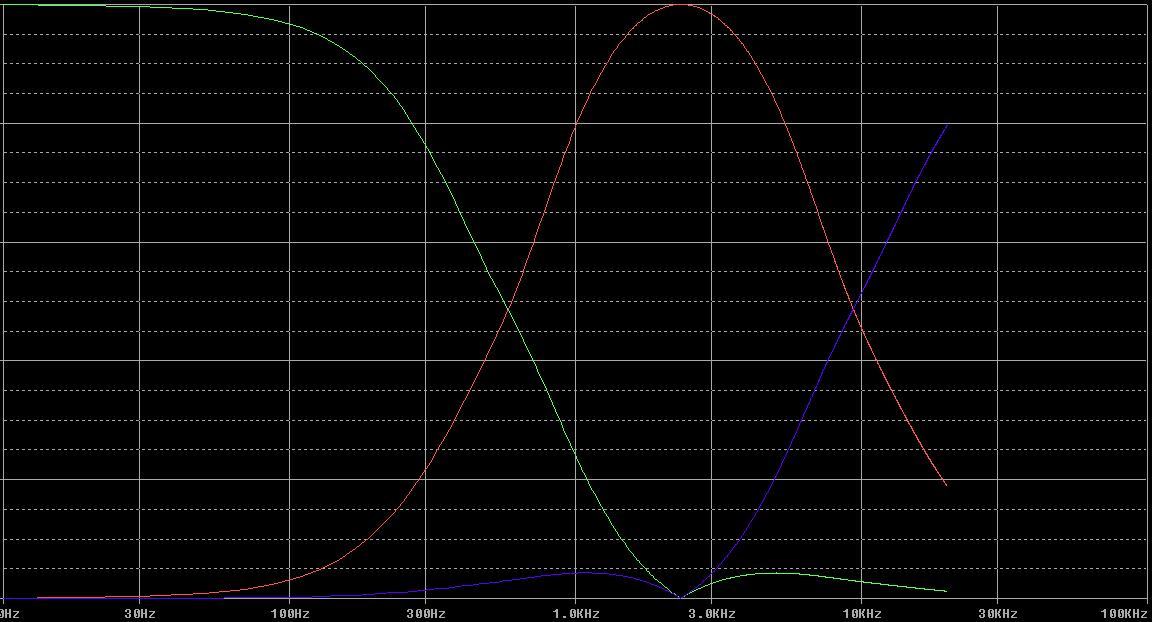

Sur cette nouvelle version 12 dB trois voies, les courbes d'atténuation
sont assez atypiques. As-tu fait des mesures électriques par voies?

jimbee a écrit :Sur cette nouvelle version 12 dB trois voies, les courbes d'atténuation sont assez atypiques. As-tu fait des mesures électriques par voies?
- Effectivement, j'ai constaté ces courbes assez bizarres notamment ces "rebonds" en pieds de courbe. C'est pour cela que je n'avais pas encore osé expérimenter cette version.

- En théorie, à la mesure et à l'oreille (sur des VOT), il est indispensable d'inverser la polarité du médium pour un fonctionnement optimum. Il faut aussi que les moteurs soient alignés.
La trace jaune représente la réponse globale du filtre avec la polarité du médium non inversée Shy
