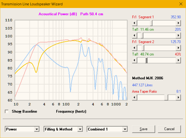

Comique ? qu'as tu comprit à l'évent d'Helmholtz !?? dis moi, racontes un peu..... si c'est pour boucher les évents pour rendre une TL en BR, je sais faire !!  Dodgy
ça ressemble à du BR mais ce n'est pas du BR !! bizarre, bizarre............. c'est quoi qui caractérise un BR en tout premier lieu ?
là, c'est pour un 18"
[Image: nmc5.png]
On se croirait à l'assemblé, lire/écouter un tas de conneries !! Jean Hiraga avait parfaitement comprit l'enceinte, pas tout le monde apparemment !!
Bises
