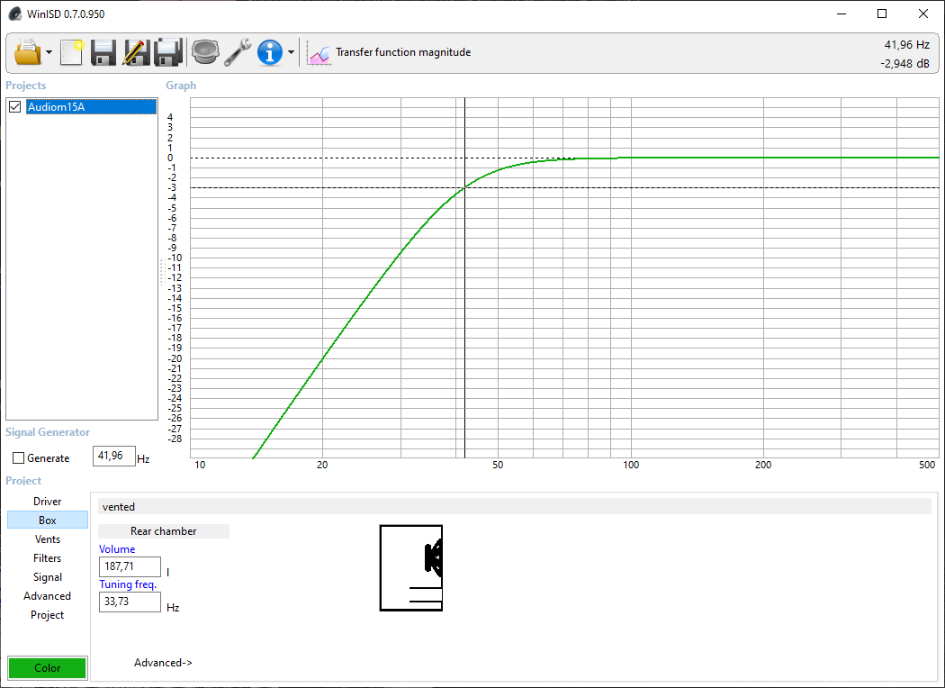

Je viens de les rentrer, il se simule très bien.

(10/12/2024-22:06:51)RM8Kinoshita a écrit : Je viens de les rentrer, il se simule très bien.
crdt.
Oui dans winisd, dans hornresp non, si tu veux simuler une ligne transmission comme une Onken avec des T&S erronés, c'est impossible.
J'ai déjà essayé depuis longtemps.........
Un BL qui passe de 22 constructeur à 13 calculé, il y a un loup quel que part, fs ? Qms ? vas savoir............ si je garde la fs, le mmd n'est plus bon etc......... tout est faux.........
Winisd ne sait pas simuler d'Onken, juste BR et clos.
Il faut que le proprio de ces Focals les mesure, ce sera la meilleure solution, aucun plan sur la comète n'est possible sans les vrais valeurs.
