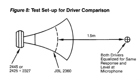

(28/03/2021-12:31:18)Dominique-Tanguy a écrit : Je ne suis pas intervenu ici depuis longtemps, et je découvre que vous ressortez le concept de centre acoustique du pavillon. Un vieux débat.... avez-vous établi une méthode pour déterminer sa position ?
Nous en discutions avec Jean Fourcade dans mon sujet sur l'estimation de la DC avec MMM, la valeur de 1/3 a partir de la bouche du pavillon était revenue en première estimation (et non pas 1/3 a partir de l'embouchure du pavillon comme sur le shéma d'Etmo).
Sur une note technique JBL mise en ligne récemment par Joel ici, on retrouve quelque chose de proche du 1/3 (un peu supérieur) sur un schéma montrant une distance de mesure pavillon/micro :
j'avais également fais des mesures sur un cas d'école (pav XT1086) et utilisé cette valeur du 1/3 avant comme référence, cela avait donné des résultats très acceptables dans la feuille de calcul, j'avais commenté les résultats message 64 de mon sujet DC-MMM

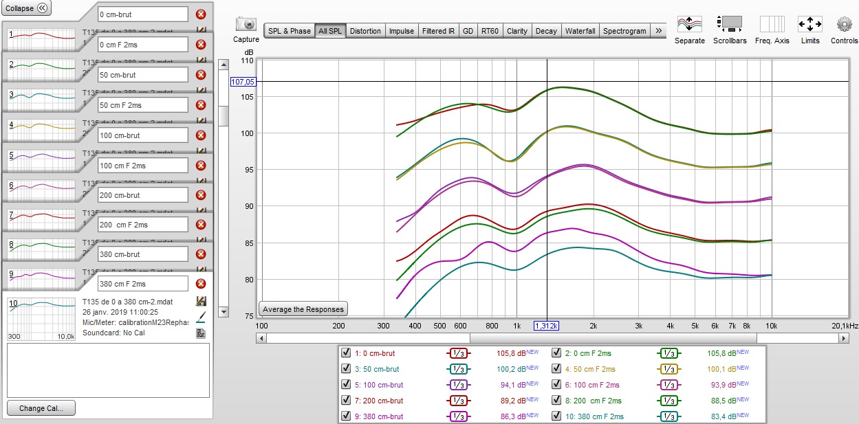

Pour ce qui est de l'analyse d'une mesure sweep sin en salle, d'un des composant de mon sytème testé également avec MMM( mon grand pav de médium), avec des aménagements pour limiter les erreurs et un fenêtrage had hoc, j'ai publié il y a peu une mesure qui confirme mes autres estimations :
Tu n'a apparemment pas fais le lien.

(28/03/2021-12:38:00)Greg Lagarrigue a écrit : Nous en discutions avec Jean Fourcade dans mon sujet sur l'estimation de la DC avec MMM, la valeur de 1/3 a partir de la bouche du pavillon était revenue en première estimation (et non pas 1/3 a partir de l'embouchure du pavillon comme sur le shéma d'Etmo).

Oui l'objectif est en effet différent car il est question de l'évolution de la pression SPL mesurée selon une droite en s’éloignant de la source.
Cette évolution dépendra de la forme du front d'onde, et dans le cas d'un grand pavillon, le piège est que cela évolue également de façon inégale selon la fréquence, sur les premiers mètres.
Sur mes grand pav je le constate bien (visible dans mes mesures fenêtrées ci dessus, en s'éloignant cela chute plus rapidement dans le bas).
