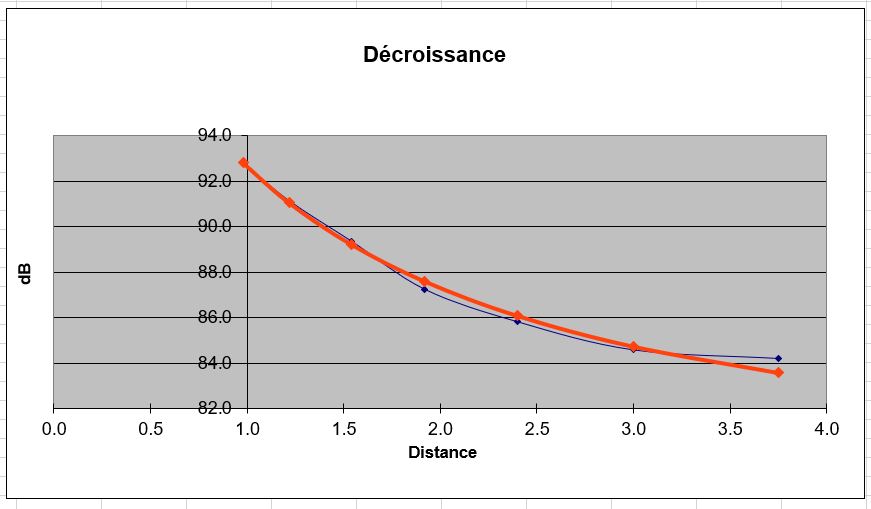

Mastro nous propose une façon d'estimer la distance critique, je le cites :
mastro a écrit :à mon avis , la méthode présenté par Etmo à été injustement critiqué sur ce fil !!!
voici des graphes de mesures sweep d'un HP coaxial 16cm (2 voies Kef Iq30) réalisés dans l'axe d'écoute à des distances x 1.25 ..
en noir fenêtrages fdw 6 cycles ...
la mesure du point unique à 26cm est visiblement un poil décalée , mais à mon avis , c'est toujours plus précis qu'avec des balayages de mesures MMM ...
[Image: 210219040519756742.jpg]
[Image: 210219041949505823.jpg]

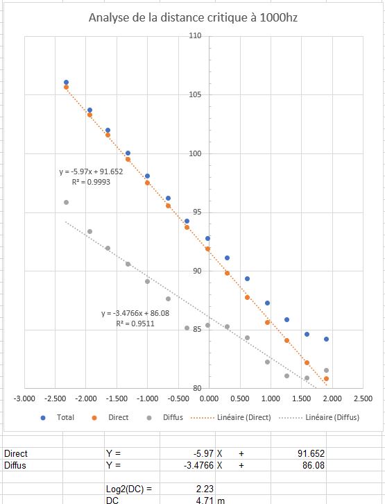

Bonsoir à tous,
Je trouve que cette discussion ressemble plus à un rêglement de compte entre personne à l'égo surdimensionné. C'est franchement lamentable. Même si vous avez le savoir et la culture, vous manquez sérieusement d'intelligence sociale.
Jean, ayant osé remettre en cause ton approche sur l'estimation de la distance critique, je me suis fait presque insulté au prétexte fallacieux que je n'avais pas lu tes publications sur le sujet. Affirmation fausse bien sur.
Tu n'as toujours pas répondu sur le fait que certaines sources peuvent avoir un rayonnement autre que sphérique comme les lignes d'émission par exemple. Comment règle, tu le problème dans ce cas la?
Si à la place d'accabler Mastro, tu prenais au contraire le temps d'analyser les mesures qu'il produit, tu découvrirais que ta méthodes n'est pas forcément complétement fiable et surestime la distance critique.
J'ai croisé la méthode de filtrage avec la méthode de décroissance pour analyser de façon séparé la décroissance du diffus et du direct.
Tu peux voir que la décroissance du direct est bien de -6db à chaque doublement de la distance. C'est conforme à l'enceinte qui rayonne bien de manière sphérique, décroissance de la forme 1/r².
Pour le champ diffus même constat, nous sommes proche d'une décroissance de -3db par doublement de la distance, décroissance proche de la forme 1/r.
[Image: attachment.php?aid=31361]
Le croissement des courbes est bien au delà de la distance critique, si on se base purement sur les rapports d'énergie avec un distance de 4.71m

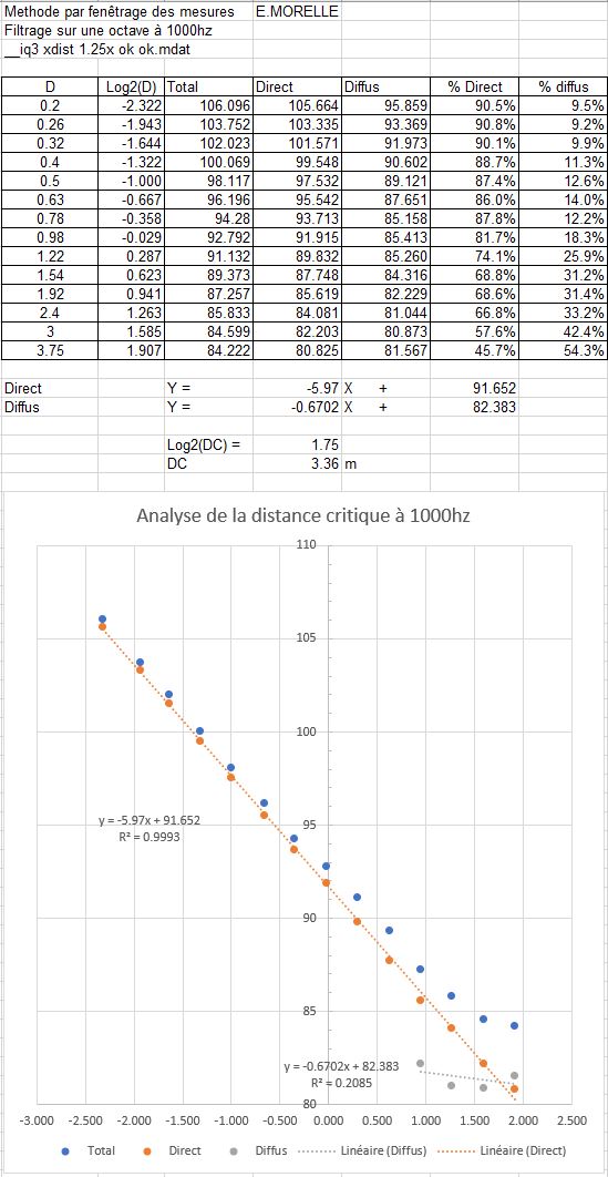

Si maintenant, on se concentre sur les mesures les plus éloignées, la décroissance du diffus n'est plus de -3db par doublement de distance, le croissement des courbes est beaucoup plus proche et conforme au calcul du rapport d'énergie avec un DC égale à 3.36m.
[Image: attachment.php?aid=31357]

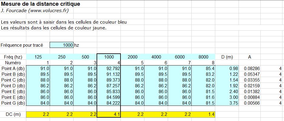

Sur ta feuille première feuille de calcul, j'obtient une distance de 4.10m.
[Image: attachment.php?aid=31359]
Conclusion, le résultat semble très optimiste sur la distance critique et difficile à contrôlé sans une mesure fenêtré.
