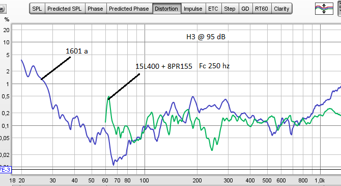

Gug42
"Les 18" et 15" TAD seront pour un jour, j'espère, avec la pièce adaptée ... Nonobstant je suis surpris de la légèreté de la membrane pour un 18"
Je ne pense pas que cela soit une fin en soit, sauf a focaliser sur l'objet en tant que tel, ce qui peut se concevoir, simple question de point de vue.
Un 38 cm de qualité comme le TAD 1601 offre le gros avantage d'un excellent compromis entre réponse dans le grave et capacité a monter.
L'application archi connue étant l'ensemble 2 voies TAD 1601 + TD4001.
Les 38 capables de cela sont rares, rien que d'un point de vue paramètres TS.
Si maintenant il est question de mettre une voie de grave en dessous et un médium au dessus, un haut parleur plus léger capable de monter encore mieux sera plus pertinent car on a supprimé la contrainte du grave.
Si a cela on ajoute la facilité de conception et de réalisation offerte de nos jours pour filtrer tout ce petit monde, une association de haut-parleurs plus spécialisés est une option intéressante.
Pour illustrer ci dessous, comparaison de distorsion H3 a 95 dB env / 1m entre un TAD 1601 et une solution avec un 38 "léger" et un 20 cm a "100 balles" (sensibilité de l’ordre de 100 dB / 2.8 v / 1m pour ces derniers) :
On voit clairement et comme prévu que le 38 a "léger" demande une voie de grave, logique pour ce transducteur de plus de 100 dB de sensibilité, pour le reste, le TAD n'offre sur ce critère aucun avantage, l'ensemble 38 + 20 cm montant évidement mieux.
Pour une 3 voie + sub, sur cet exemple, quel intérêt finalement de mettre un 1601?
Pour une voie de grave (relativement) compacte, c'est pareil, une fois le problème posé, si l'objectif est de descendre bas avec un petit volume, c'est membrane lourde et grande élongation (question d'acoustique, pas de marque de haut parleur).
Tout ça pour dire que, au delà des performances pures du haut parleur, cerner son besoin reste de premier ordre
Je dit cela contre tout prosélytisme, car même si je suis issu de la culture "membranes légères, petit plis et pavillons", je découvre que l'on peu faire des choses intéressantes en sortant de ces clivages et qu'un 30 cm de grave a membrane lourde est capable d'autre chose que d'un simple Pump Up The Jam.
cdlt

Greg Lagarrigue a écrit :Gug42
cdlt
en prenant ton exemple , je constate qu'un 38cm TAD 1601 ,
n'a nullement besoin de renfort de grave ,
et que le rajout d'un SUB , juste pour un renfort d'infra est facultatif ,
voir presque inutile ou déconseillé , c'est juste la cerise sur le gâteau ...

mastro a écrit :....
Oui on est d'accord, c'est (entre autre) l'objet de mon intervention et de cet exemple.
Après, quatre 46 cm TAD + du 46 McCauley comme le fait Fredsonqc, cela fait quand même des grosses cerises.
D’où mon avis donné pour justifier d'autant de haut parleur capables de faire du grave sur un même système, simple passion pour l'objet.

Greg, je constate sur le graphe que tu ne présentes que H3. Qu'en est il de H2 et de la THD totale ? Je pense que les résultats seraient intéressants.
L'avantage avec les TAD c'est qu'on est certain du résultat si bien mis en oeuvre. Mais il faut rester pragmatique, il y a tellement tellement d'autres solutions tout aussi bonnes et aussi meilleures.
Pour monter deux ou plus HP de graves, il suffit de respecter la règle de la demi-longueur d'onde entre les graves et les médiums, ou au pire la différence de distance entre le point d'écoute et les deux ou plus HPainsi que le médium très inférieure à la longueur d'onde la plus faible restituée par ces HP.

xn a écrit :Greg, je constate sur le graphe que tu ne présentes que H3. Qu'en est il de H2 et de la THD totale ? Je pense que les résultats seraient intéressants.
... Pour 2 raisons, une bonne et une mauvaise
La première c'est que plus çà va, plus je suis convaincu que H3 est bien plus critique sur le résultat subjectif que H2, cela fait d’ailleurs parti de mes critères de choix actuels, H2 plus maintenant (Je serais tenté de dire quand H3 va, tout va). Ce particulièrement sur les haut-parleur a cône, ou H3 est la bête noir.
La deuxième, c'est que la mesure avait été faite sur des classes A SE sans CR, et que H2 en sortie de ces amplis est plus variable selon la charge, et souvent plus importante que celle produite par des transducteur a basse distorsion (vérifié sur différentes charges, y compris une simple R). Je voulais donc éviter l'explication et les débats sans fins .... mais je sent que tu viens de mettre 10 balles et de me casser le truc ...
xn a écrit :...
L'avantage avec les TAD c'est qu'on est certain du résultat si bien mis en oeuvre. Mais il faut rester pragmatique, il y a tellement tellement d'autres solutions tout aussi bonnes et aussi meilleures. C'est certain, et ce sont ces autres solutions qui m'intéressent, plus de chose a découvrir et plus d’intérêt pour ma part a apprendre a tirer le meilleur parti d'un transducteur qu'a attendre le transducteur ultime.
