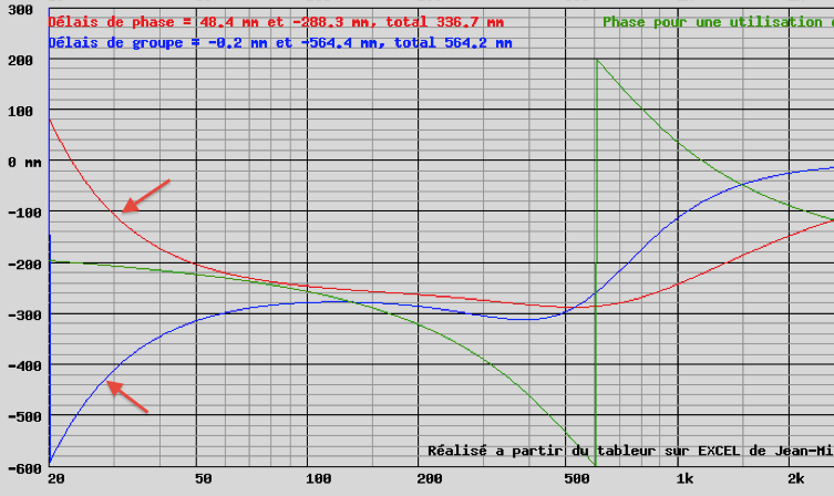

Ben, j'ai pas l'impression:
à 18 h

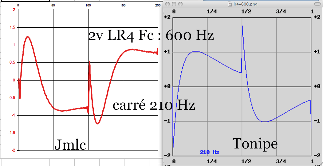

et pour les carrés non plus :
cdt

tonipe a écrit :Il est important de valider que ce point est solutionné, les signaux carrés utilisent les même équations.
Cordialement, Dominique.

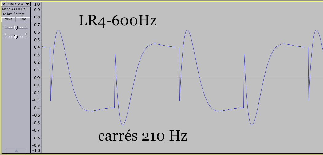

En utilisant les voies du bas, c'est ok ( à part le 18 kHz vers 0° ???)
ps: avec (sub + tweet ) les courbes deux voies sont justes,
mais pas les carrés.
Pour les carrés, faut retrouver ça :
cdt

Bonjour Jean-Marc,
Comment fais-tu la sommation avec audacity ?
Ce sont des résistances en sortie de chaque voie de carte son ?
ou un sommateur "logiciel" (VST ou REW,...autre).
Messages : 1.787
Sujets : 7
Inscription : 25/05/2011
RE: Filtrage JMLC modifié PETOIN comment ça marche
Bonjour Thierry,
C'est tout clic-soft; rePhase pour générer l'impulsion correspondante
et un convolver ( mac OS) de SonicBirth
http://sonicbirth.sourceforge.net/
intégrable dans les effets d'Audacity.
cdt
