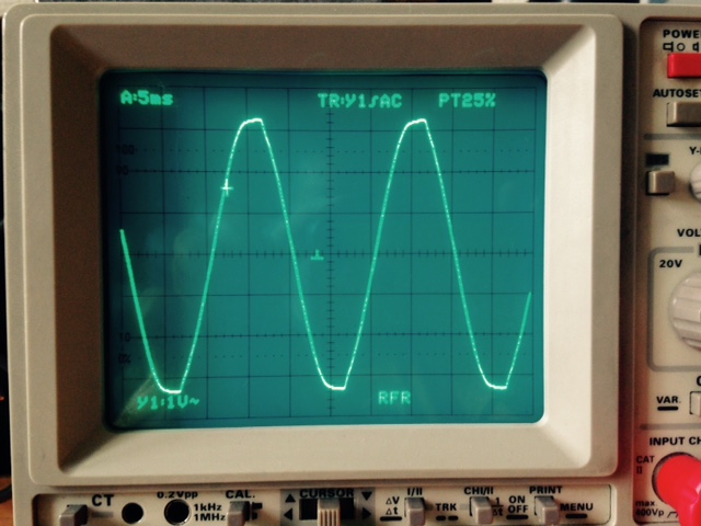

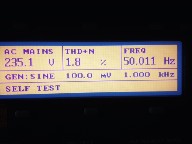

Présentations de mon secteur:
C'est la vue d'ensemble de mon labo. Vous distinguez un oscilloscope, un analyseur audio et devant une sonde et le fameux secteur.
Attention on ne plaisante pas avec le secteur, il peut vous tuer. Pour artistes uniquement.
La tronche du secteur, pouark!
Vous pouvez découvrir la valeur de distorsion en % du secteur "pouark".

Constatations de mi-parcours.
Le secteur "pouark" à l'oscillo n'est pas si "pouark" que ça au distortionmètre.
Soit l'oscillo est pouarké, soit mais c'est peu probable l'analyseur n'est pas le bon outil étant donné sa ridicule bande de travail de l'analyseur de distorsion qui est de 10hz à 300kHz.

RE: Le silence
Pour info interdit chez nous de mesurer le secteur sur un oscillo alimenté par le secteur.
La bague extérieure de la BNC étant reliée à la terre (c'est d'ailleurs le cas pour tous les appareils de labo).
Sonde différentielle ou oscillo sur batterie.
Vincent
