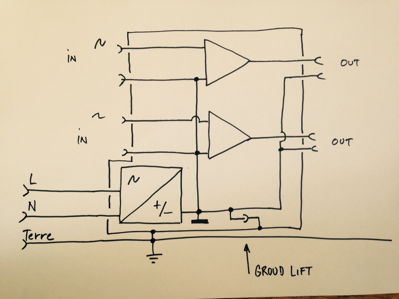

En audio élémentaire la base se schématise comme suit:
La base est le symbole pointé par la flèche. C'est en général le 0V de l'alimentation.
Tout simple non?
Dans notre schéma élémentaire le triangle est un amplificateur. L'amplificateur amplifie une différence entre ses pôles d'entrée symbolisés à gauche par 2 traits.
Donc pour amplifier un signal sans rajouter du bruit (rappelez-vous le but n'est pas de créer du bruit mais d'éviter d'en faire) il vous faut une base, une référence solide.
Il est bcp plus simple d'amplifier une différence lorsque l'un des pôles est fixe, vraiment "soudé" à une tension qui ne varie pas. L'électronicien liera donc un des pôles de l'amplificateur à la seule référence possible, le OV. Il ne devrait pas relier ce pôle à la Terre, car la Terre est un conducteur unipolaire de sécurité, il peut dans certains cas le faire mais au risque de créer une boucle.

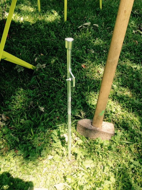

Et pour cela nous allons jardiner.

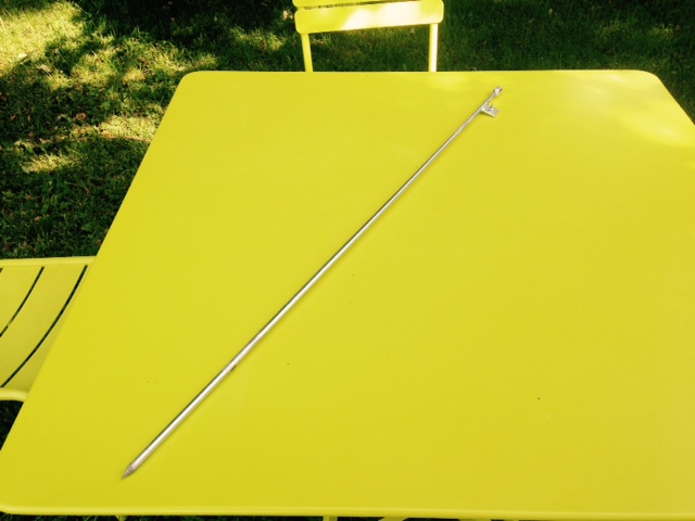

Ce n'est pas facile de trouver une électrode de Terre, sauf chez le paysan du coin, un vrai audiophile.
Après faut connecter l'électrode à la Terre.

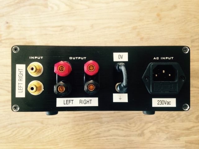

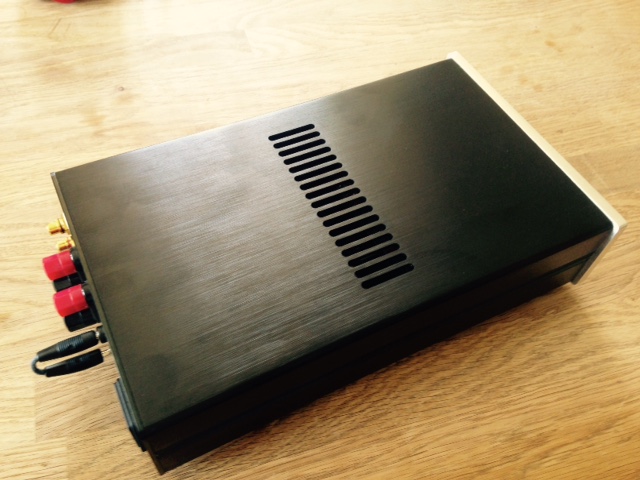

Tous d'abord laissez moi vous présenter Perfektor.
Perfecktor est mon ampli étalon, c'est ma référence absolue. Perfektor à été débarrassé de toutes ses tumeurs et il a été légèrement modifié pour accéder au status d'étalon.
-La 1ère tumeur, filtre de base à été remplacé par une simple prise CEI.
-Les métastases sous forment de condensateurs ajoutés par-ci par-là virées.
-La mise à Terre a été câblée en 4mm2, toutes les parties métalliques sont à la Terre. Chaque élément amovible qui forme l'enveloppe de Perfektor a une résistance inférieur à 0,01 Ohms entre elles et vers la Terre. Une fiche de Terre à été installée. Aucun autre composant n'est relié à la Terre.
-Le OV de l'unique alimentation se confond avec la bague extérieur des cinch d'entrée qui sont isolées, le pôle négatif des sorties isolées également et une fiche banane accessible depuis l'extérieur.
Les fiches bananes Terre et 0V forment un "Ground lift" qui permet à Perfektor d'être la référence de tension d'un système ou non.
En image:
Le schéma élémentaire:

Le voila enfin cet Ascenseur de Terre tant attendu Cool
