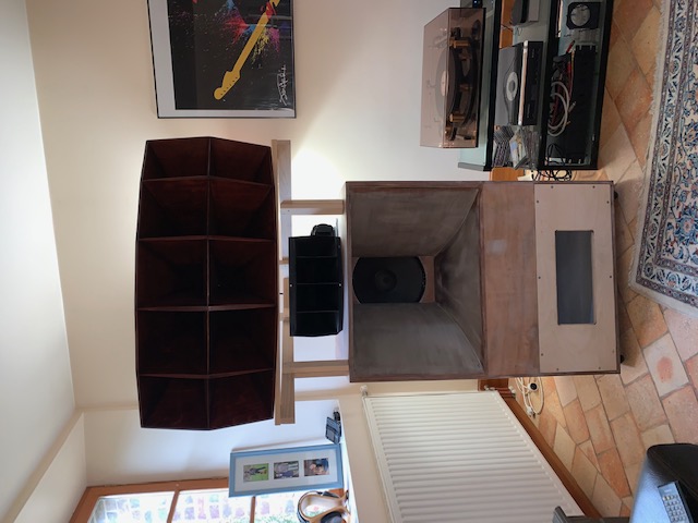

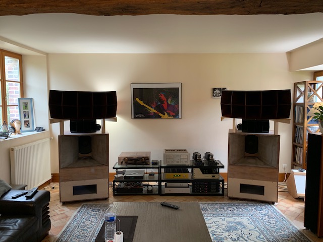

Gros bon en avant de mon système ce WE! Après quelques interrogations quant à la mise en place des pavillons 1003, je suis allé (presque) au bout de mon projet initial, à savoir les pavillons 1003 + Altec 299 en bas medium, pav 811 + 808-8A (membrane alu) en medium aigue, et JBL 2405 en aigue.
"Presque" parce que les 2405 ne sont pas encore installés, le pav 811 filant aussi haut que possible... (j'y reviendrais). Et bien je peux vous dire que je ne ferai pas retour en arrière et que je GARDE mes 1003!
Si le rendu était plutôt intéressant jusque là, je sentais bien que je n'avais pas LE son que j'avais en tête en me constituant ce système au long de toutes ces années. Je peux le dire maintenant, j'étais quelque peu déçu...
Et bien ca y est! J'ai enfin le "grand" sytème que j'étais venu chercher. Le débat lu il y a encore peu ici on l'on parle des VOT comme étant des enceintes de foire vole en éclat! Je le savais pour avoir écouter le système de Rinaldo Bassi (qui est d’ailleurs le "coupable" de cette quette du Bô son), mais allais-je réussir a les dompter?
Je sais que je suis maintenant sur le bonne piste. Ce WE a été pour moi je jour "J0" dans ma quette et la mise au point de mon système.
Le système est donc tri amplifié, coupures à 440/3600 hz, 24db/oct sur Altec 1631A. Je vais essayer d'intégrer les JBL2405 en aigue, filtré en passif, coupé à 10/12000hz (?) Cela fera probablement l'objet d'un nouveau post pour vous demander conseil sur le filtre à mettre en oeuvre. Je sais que ce tweeter n'est pas le plus simple à filtrer (cf les mesures de Dominique T.).
Je vous joins qqs photos du système.
A bientôt.
