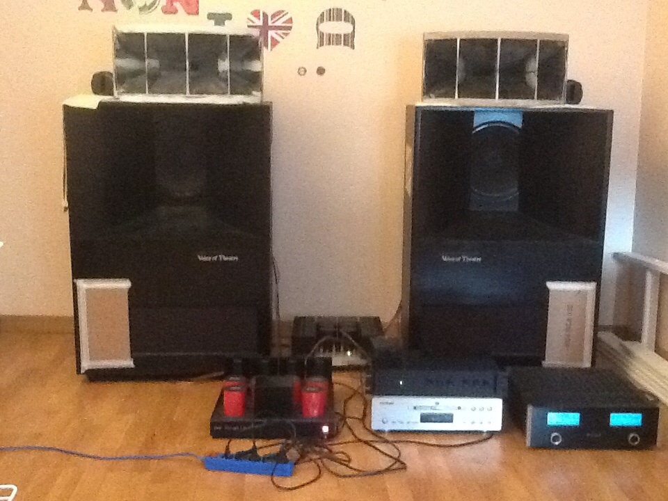

Ce We, branchement de la deuxieme enceinte, pour une écoute en stéréo! Petite apréhension avant la mise en route, et feu! Tout doucement je monte le volume du preamp d'abord, puis je monte le niveau des voies grave, medium et aigue, l'une après l'autre, jusqu'a obtenir l'équilibre.
1er constat, le réglage des potards de médium aigue est nettement en retrain par rapport au grave (grave a fond, medium au 1/3, aigue, a peine plus.)
L'equilibre tonal est pluto montant. Je suis globalement satisfait de ces 1er moments d'écoute... Le ciselé et la definition du medium sur mon premier systeme pavillon me donne le sourire. C'est vrai que rien ne vaut a prioris une vois medium a pavillon+compression. Le raccord avec le tweeter est plutot bon. C'est tres positif.
Pourtant, assez vite dans l'écoute, le grave manque. J'essai de compenser en augmentant un peu le gain de l'ampli (actuellement un mcintosh mc162). Ca ne va pas. Je sens le bas medium trop present. Force est de constater que le meilleur reglage valide le manque de grave. Plus ennuyeux, je ne ressens pas cette vitesse des premieres octaves reproduites qui caracterise les VOT.
L'écoute n'est pas desagreable, mais peut mieux faire en bas. J'ai essayé de reduire un peu l'évent en placant un bout de carton devant. Je n'ai pas ressenti de grosse difference.
Conclusion: la 1ere partie du chantier consistera a travailler sur le couple VOT+416. J'envisage d'abord une remagnetisation chez HP service et peut être un envoi des HP chez PER HASLING pour un traitement de la suspension. A suivre...
Ci joint, quelques photos de mon chantier.
Cdlt.
Arnaud.

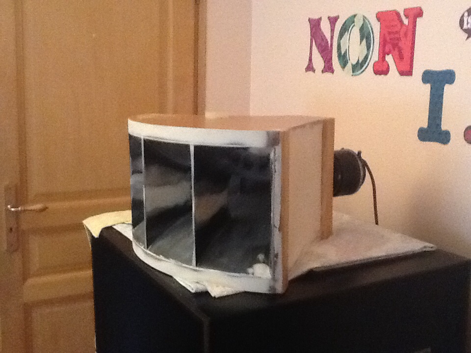

Detail du pavillon "chargé"
