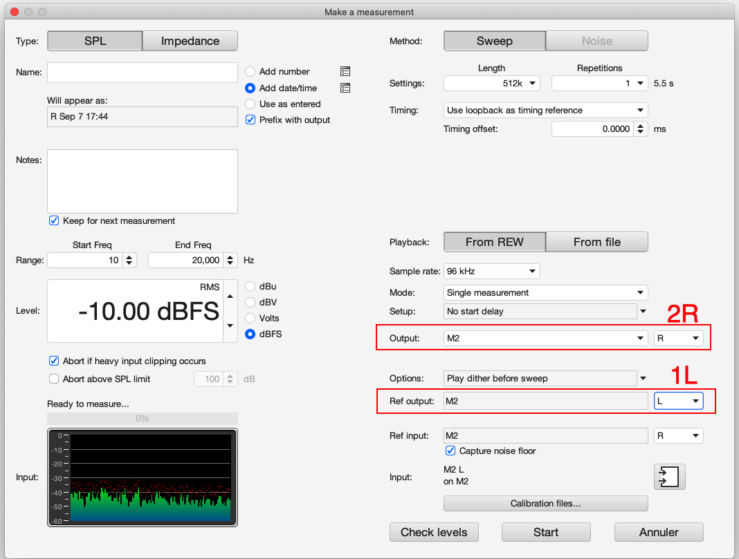

Pour que je n'ai plus le message d'erreur il faut que je mette cette config :
Alors que tu conseillais de mettre 1R sur les 2 lignes.
Que signifie cette Ref Outpout ?
Je vais faire une nouvelle mesure et nous verrons si ainsi tout est ok...
Amitiés, Denis  Smile

Je me réponds à moi même
La ref outpout est aussi le "timing reference output" (sous un autre nom mais le même paramètre affiché en fenêtre préférences)
Quand je modifie en fenêtre mesures, ça change automatiquement le paramètre en fenêtre préférence mais sous un autre nom (pratique pour la compréhension !!!!)

Vraiment, le plus simple c'est de poster les écrans mesure et préférences à 600pix max pour ne pas prendre toute la page ... et la mesure qui va avec.
Je me répète la mesure 2026 09 07 13 22 mesure 3k à 20k après calibration est valide, si tu as gardé les écrans c'est tout bon ...

(07/09/2026-17:00:27)dechab58 a écrit : Je me réponds à moi même
Bis, plus simple encore utiliser l'acoustic timing référence, plus de loopback.
Ca doit rouler tout seul.

cette méthode très différente est très bien aussi mais elle va t'embrouiller la tête plus que te faire progresser , alors je te conseille d'abord d'utiliser la méthode loopback qui est bien plus simple à utiliser que l'autre et qui te permettra de comprendre cette notion de temps de vol des mesures .
pour l'instant realise tes mesures tes mesures en looback , meme si tu as un message d'erreur sur la 1ere mesure ..
quand j'aurais acces a mon pc de mesure je te partagerais la config qui fonctionne le mieux sans message d'erreur .
plusieurs mesures consecutives doivent t'indiquer exactement le meme temps de vol , comme deja proposé dans mon dernier message tu mesures ton hp de grave avec le micro placé a 1m de la membrane , tu dois retrouvé a chaque mesure exactement la meme distance d'un peu plus de 1m ..
ensuite tu realises des mesures de chaque voies filtrée au pe qu'il ne faudra absolument pas recaler pour conserver les ecarts temporel exacts entre chaque voies ..
ensuite tu realises des mesures de chaque voies filtrées dans l'axe de chaque pavillon a plusieurs distances et sans loopback , c'est avec ces mesures plus ou moins distantes par rapport a l'acoustique de ta piece et de la directivité de tes transducteurs qu'il sera seulement possible d'afficher une phase correcte et de faire du phase tracking ..
et ensuite tu partages tes mdat de maniere a pouvoir demarrer ton apprentissage avec des mesures tres interessantes à differentes distances pour t'expliquer globalement les meilleures methodes d'alignements et de phase tracking .
