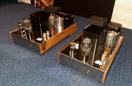

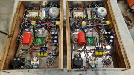

Et voila ils sont terminées
Rien a retoucher
Les mesures des tension et courants sont idem a celles des calcules --- Perfect ---
Mise en route cet apres midi en lieu et place des se 300b pour l'aigu
CR a suivre

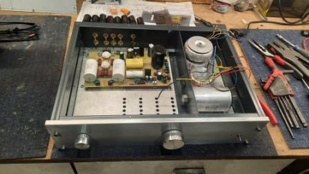

Petite cure de jouvence au Conrad Johnson qui était un peut bruyant
Changement pont diodes condos et résistances
Renforcement des pistes de masses sur le pcb
Nickel plus de hum/buzz, le silence est revenu

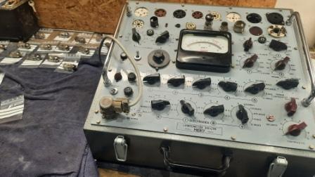

Petit chantier de mesures de tubes aussi

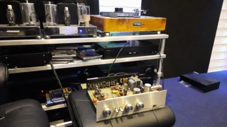

RE: Ca rentre au chausse pied
Le nouveau preampli a tube 2 X 12au7 est terminé sur le schema du PV12 et preampli Fosi
Je compare actuellement les différents tubes, j'ai retenu les mazda plaque fendue en entrée et Miniwatt Dario en cathode follower pour détails équilibre et douceur
