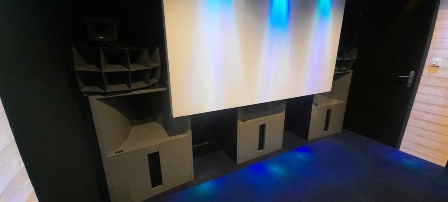

Je vous présente ma petite installation dans une pièce de 20m2

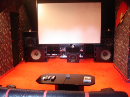

En 1990 je me suis monté une salle de cinéma de 35m2 avec une tendance HP sono jbl vraiment dédié HC pavillon fh1 medium pavillon avec jbl 2202h , altec 511 avec moteur B&C DE250 et tweeter jbl 2405 vs Foster T925 et 2 Mc cauley 6174 drivé par un Crest 8001 le tout en multi amplification, filtrage dx2496 puis passé au BSS366, puis je me suis monté une deuxième paire de SE 300b transfo Partridge et alim polypro

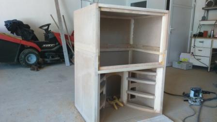

Je me suis lancé dans la fabrication de pavillons 2 pouces ARAI 3 pièces 290 puis 3 autres pièces Arai 290FL un peut moins directifs et monté dessus des jbl 2446 et 2450

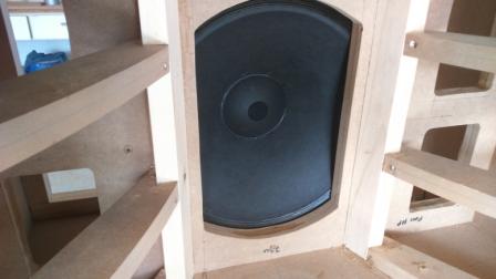

J’ai monté 3 VOT avec Altec 416-8b monté des Altec 299 sur mes pavillons ARAI 290 et jbl 2405 en filtrage passif alimenté par mes 300b, résultat positif mais il y avait une tonne de réglage à faire puis j’ai eu la chance de trouver 2 pavillons Altec 805 tarfilled la version remplie de bitume, lourd mais incroyablement inerte

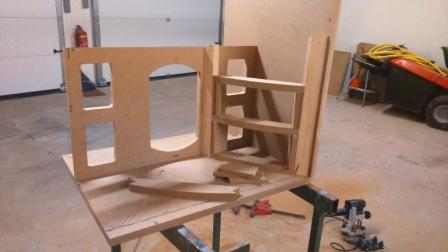

J’ai acheté 3 de Faital Pro HF10AK et fabriqué 3 pavillon ARAI 1K pour remplacer mes JBL 2405 , un plus encore

Il me manquait une octave en bas sur les VOT donc j’ai mis en action mon caisson de grave de MC Cauley 6174 isobarique en action avec filtrage numérique BSS 366 ampli Crest 8001, j’ai récupéré de l’assise sur le bas le tout c’est de bien doser

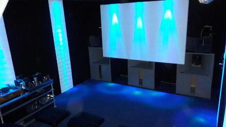

Config actuel
Platine bluray Panasonic UB900 pour la lecture des cd et bluray sortie S/PDIF et HDMI pour le HC

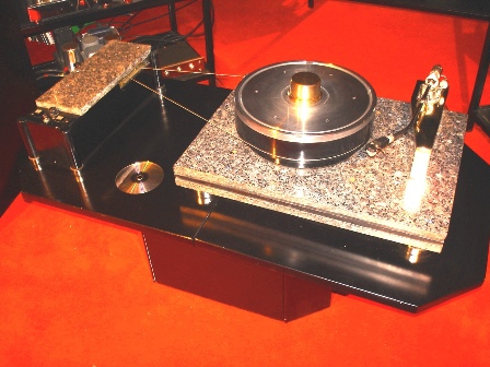

Platine vinyle Thorens 125 bras SME 3009 cellules Denon DL103 prepré mono Fet schéma WILLIAM Walter
Platine DUNE smart
Préampli HC onkyo 5508 avec demat sur disque dur

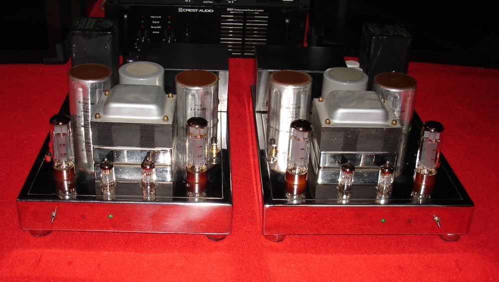

2 blocs GM-70 Diafan pour alimenter les 416-8b et 299 filtrage passif (encore merci Patrice pour les GM-70)

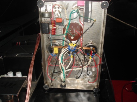

2 blocs SE 300B de ma facture transfos Dissident DA 144 au passage excellent et alim polypro pour les ARAI 1K/Faital pro filtrage amont coupure 6000HZ
1 bloc SE 300B de ma facture aussi transfo PARTRIDGE alim polypro pour alimenter la voie central en full passif
1 ampli Q6 Chevin pour les voies arrières et latéral avec HP triangle t17FL
1 AMPLI Crest 8001 pour alimenter le caisson isobarique MC Cauley 6174 via un filtrage avec BSS 366 sommation LFE et grave G + D sur une bande de 20 a 50hz pour les grave et 15 a 80 Hz pour le LFE

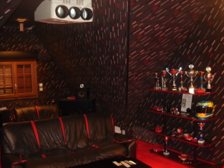

Ecran transonore de 230 de base avec projecteur SONY vpl-hw20
Voila le résumé de mes 45ans d’audio
Et tout ça dans 20m2

vinyle: Thorens 125 sme 3009 DL103
