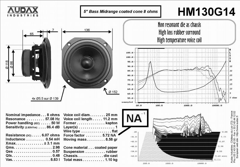

C'est comme l'histoire du Bl, des Newton par Ampère, un fois cela dit on comprend facilement qu'en doublant l'impédance d'un haut parleur le Bl double augmente (Edit,merci Jean Marc) car pour une intensité identique avec le double d'impédance la puissance injecté dans la bobine est doublée, et donc la force en Newton doublée augmentée, ce qui ne veux pas dire que le circuit magnétique est plus puissant pour autant, confusion pourtant fréquente. La aussi pas mesurable avec Dats mais déduit par calcul.
On peut aussi regarder comment est noté le Bl, en NA chez Audax, en Tm chez 18 sound ou B&C, en N/A dans win ISD.
De quoi se perdre si on ne manipule pas le calcul régulièrement.

(22/05/2021-13:50:05)Greg Lagarrigue a écrit : oui en effet, m/N pour la souplesse et N/m pour la raideur, toujours est il que concrètement avec un Dats nous ne mesurons pas ce ressort, nous le déduisons par calcul.
T·m et N/A sont parfaitement équivalents. Et chez Audax, c'est plutôt N·A^-1 et non NA.
Jean-Marc.

Oui je sais bien que Tm et NA-1 sont équivalents, je signalais simplement les différentes notations visibles sur des docs prise au hasard.
Pour ce qui est de mes doc Audax, si la notation NA -1 est la plus fréquente, je lis aussi T.m et NA sur une doc plus récente, mais il fallait en effet zoomer :
