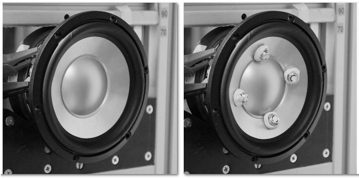

Je viens de commander l’outils de mesures DATS V3 de chez Dayton Audio, et je me pose une premiere question: comment doit on disposer les HP pour la mesure?
Je pensais faire un support pour mesurer le HP en position verticale? J’ai d’abord penser a faire un baffle plan, mais je crains que cela fausse la mesure.

Moi je les pose sur un tabouret. La norme est d'utiliser un baffle plan dont les dimensions varient en fonction du diamètre du HP. Les paramètres TS différent entre les deux méthodes.

J'ai mesuré un JBL LE8T une fois en position verticale, une fois en position horizontale.
La différence est dans le centième de Hz.
En position verticale, je pose l'aimant du HP sur 2 boites de conserve de 1 Kg, pour éloigner la membrane de la table qui sert de support.
Ce n'est pas idéal, mais c'est simple à mettre en place...

Idéalement à la verticale et fermement maintenu. Pour la masse à ajouter, préfère le BluTack à la Patafix pour éviter les résidus sur membrane.

Bonjour Jean et tous,
merci pour le PDF. J'ai deux questions: d'abord il est question de patafix, est-ce que sur une membrane papier
ça n'arrache pas de la matière en les décollant ?
Concernant la norme baffle plan, ne serait-ce pas pour la réponse SPL uniquement ?
Je ne retrouve pas une photo postée sur ce forum on l'on voit un montage utilisé par la marque Athom pour mesurer
les paramètres T et S de leurs HPs..... à la verticale, le HP étant tenu très fermement par une structure de tyrès gros tasseaux...
Bien à toi, Jean-Marc.
Bonjour Jean-Marc,
même question que ci-dessus à Jean: le bluTack sur une membrane papier cela se décolle sans laisser de traces ?
Merci

Je n'ai pas lu souvent le compte rendu d'internautes qui avaient mesurés le même HP à la fois horizontalement et verticalement, et qui avaient indiqué la différence sur Fs.
N'est-ce pas une information pertinente ?
A critiquer la forme, vous passez à coté du fond.
Cordialement, Dominique
