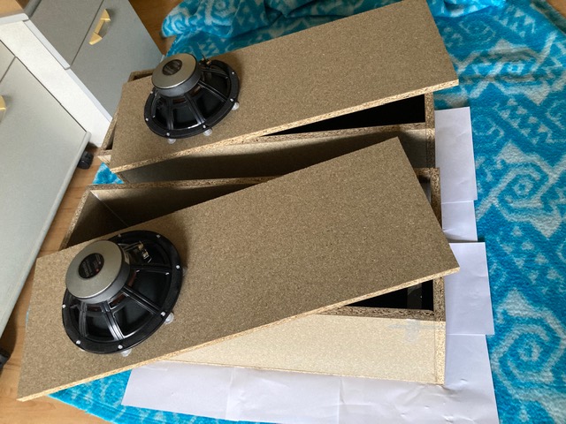

La question des enceintes pour les amplis SE, un modèle pas cher bien pratique.
Compter bois+HPs+quelques composants : Environ 200€ max la paire.
Faisable ds sa cuisine même en studio, la seule condition est un sol bien plat ou une table idem.
Petite pause dans la construction d’amplis .
Ça reprendra après.
Alors voilà :
C’est bien sympa d’emmener ses gros trucs triode pour les réunions audiophiles , c’est lourd mais logeable en auto.
Mais les enceintes ?
Haut rendement en plus.

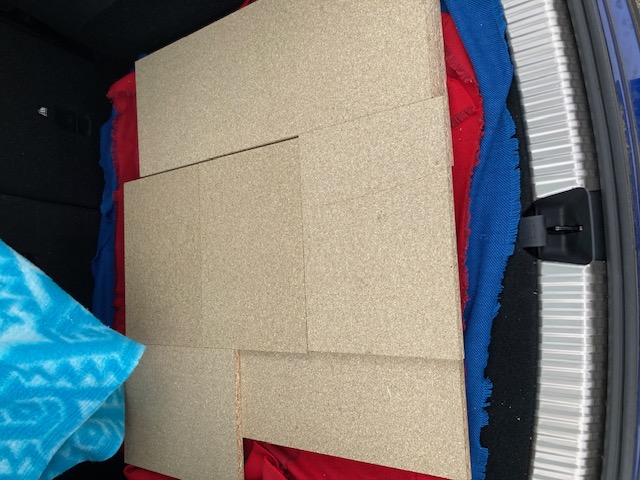

Alors j’ai commencé par mesurer mon coffre de voiture et je l’ai partagé, moitié les amplis et le bazard, moitié enceintes.
Donc chaque enceinte va faire 1/4 de coffre, de proportion adaptée à son emplacement de rangement.
Soit 55/60L litres ce 1/4. 70*26*39 H*L*P.
Farfouillé dans les forums.
Utilisé les tableaux de calcul du web et les calculs tous faits des expérimentateurs que je remercie pour être à peu près ds les clous.

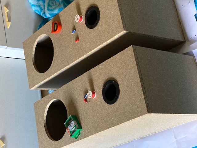

HP large bande 20 cm très peu cher mais facile.
https://www.toutlehautparleur.com/haut-p...pouce.html

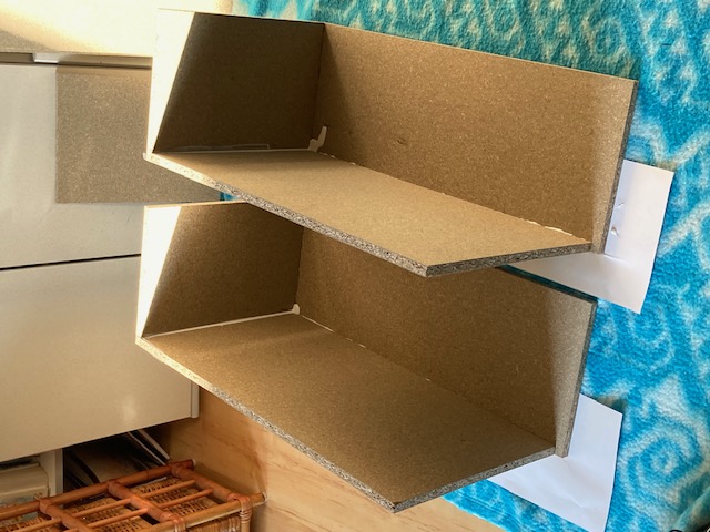

55L par boîte pour avoir du bas(tout est relatif, c’est un 20cm…), et bass reflex .
Un RLC pour linéariser tant que faire ce peut la classique bosse ds le médium.

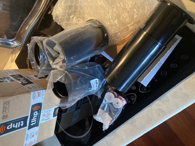

Commandé des évents réglables chez TLHP.
Médium 19 mm , compromis entre le poids et la rigidité.
Voilà j’ai déjà fait un passage Leroy Pinpin ce matin, 35€ tout le bois découpé pilpoil.
A suivre. Assez vite car je n’ai que quelques semaines pour faire ce chef-d’oeuvre… Shy
Gilles :-)

Le prix de l’event est son diamètre par € soit 6,5€ merci TLHP.
La longueur et le diamètre (120mm*68) 43hz -3db de celui-ci ne sont pas dus au hazard mais aux calculs de Frederic06 que je remercie.
Ainsi que pour le filtre notch.
Volume interne de l’enceinte =55L
Gilles :-)

Plus très loin de l’écoute….
Ah il me faut un matériau amortissant éco direction une grande surface de tissus.

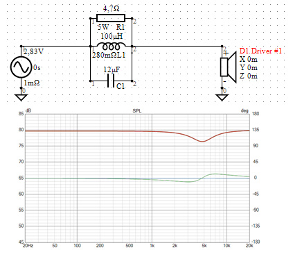

Bravo. Tu crois vraiment que ce ''tout petit notch'' de 4dB à 5kHz est réellement suffisant ?
J'aurais taper plus dur sur les hautes de ce HP... mais on verra tout ça de visu, tu n'es pas en retard.

Bonsoir

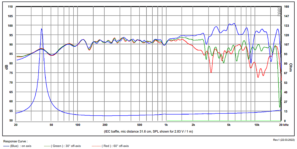

 Si on se réfère aux mesures de Dayton entre 1Khz et 3Khz  on prend 3 db dans l'axe... Après parfois avec un LB, il faut savoir orienter les enceintes et jouer avec la directivité, pour avoir une écoute équilibrée.

Tout à fait Julien ça fait un peut mininotch.
Mais aussi effectivement David il y a la directivité.
Peut être que si l’on égalise à zéro dans l’axe ça se casse la binette dés que l’on n’est plus dedans.
Et que la restitution alors perd sont peps.
D’ou ce compromis à -4db.
Si ça gueule vous pourrez m’engueuler :-)
Des ptites courbes constructeur du hp :
Sinon je peux mettre un potard 10 ohms à la place de la 4,7ohms….. Truc de fainéant mais qui permettra de faire briller ou d’adoucir la bête….
