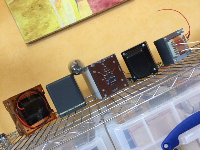

Je faisait mes placards tout à l’heure en vue du prochain bricolage.
Les transfos de sorties permettent un peu de musculation, les SE étant par nature surdimensionnés avec cet entrefer obligé par le courant de repos.
De Gauche à droite de la Rolls à la Dacia.
Mais de même qu’une Dacia roule bien, celui de droite fait bien sont boulot.

C'est quoi les marques et les références de tous ces transformateurs ?

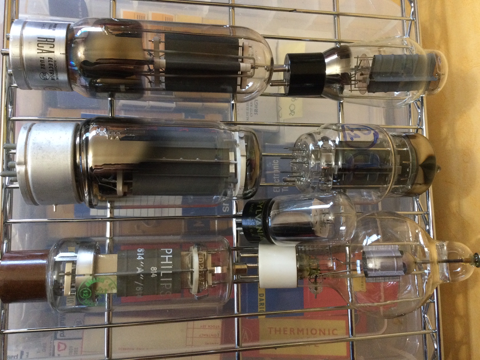

Puis je me fait une petite exposition des mes triodes préférées afin de choisir.
Il fait froid, humide, il faut un truc qui chauffe.
Les trésoreries sont en baisse soyons économes.

- Le premier à gauche doit un Audio Note groupe C, le gagnant lors d'un shootout à ETF il y a quelques années...

audionote ?tamura?millerioux ? hammond ? tme ?

J’opte pour de futurs blocs 6c33 avec transfo de sortie Indel, celui de droite.

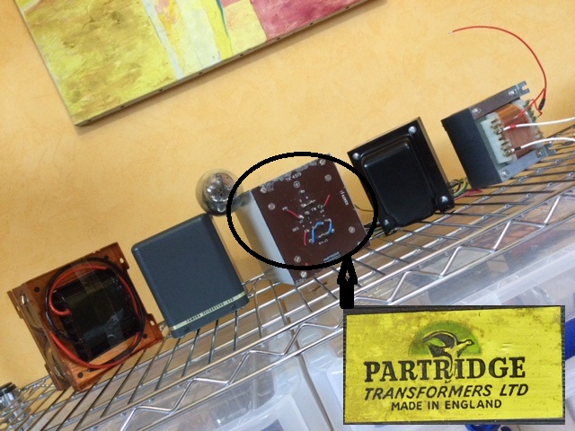

Salut Claude, presque parfait, le Millerioux est un Partridge.
RE: Gillou au pays des Triodes - claude m4 - 29/01/2021
;-) c'est vrai que juste après un tamura ,un millerioux ...

Donc AN proto UHIB pour 300b - Tamura F7002 Permalloy pour 300b - Partridge TK4519 pour 300b - Hammond 1629 sea pour 814A Philips - Indel pour 6c33.
