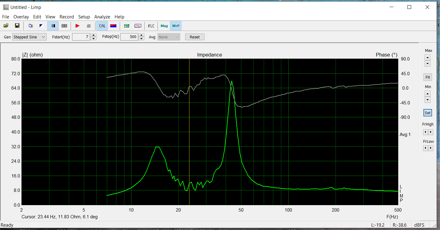

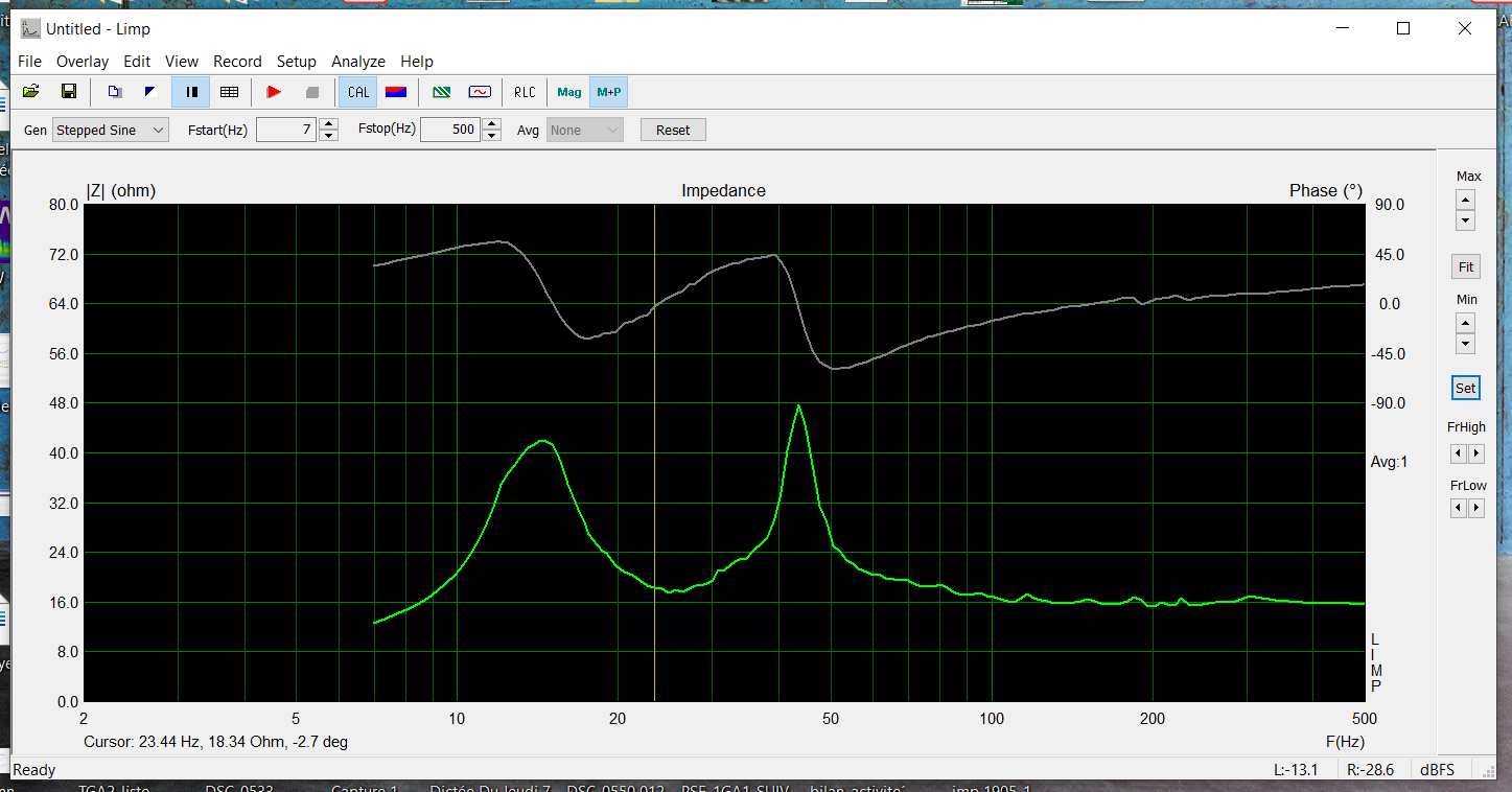

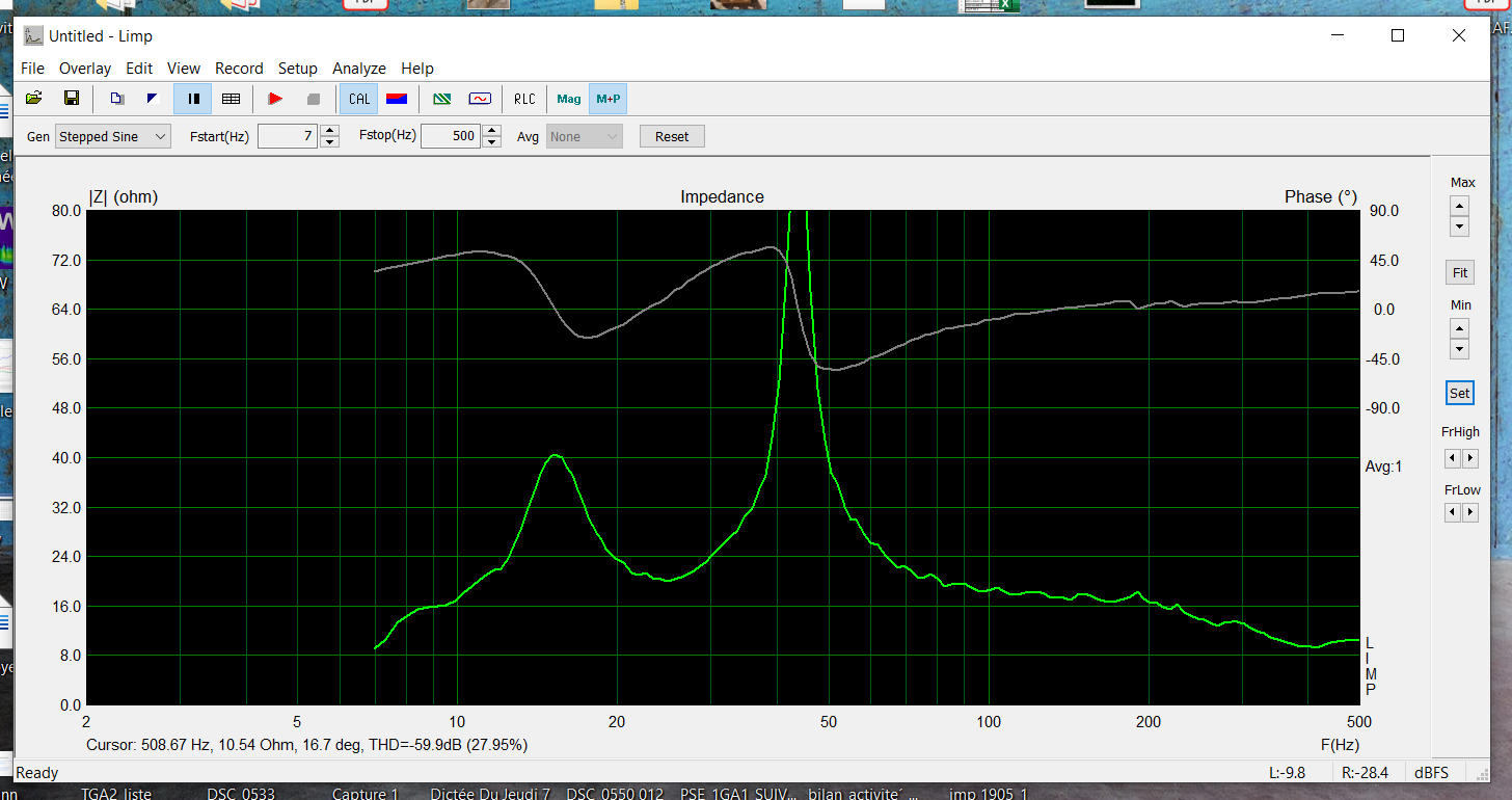

En fait j'utilise le schéma de mesure qui n'intègre pas l'ampli, avec une résistance de 100 Ohm. Je pense, c'est une hypothèse, que ce schéma n'est pas assez stable pour la mesure d'imp de hp de grand diamètre et de grande puissance.
Le branchement des hp est bien en parallèle. La carte son bien calibré. Au fur et à mesure que j'augmente le gain de la carte son ça donne ça :
Alors je ne sais pas !
En tous cas, l'accord est vérifié et calé. Et à l'écoute 2 hp dans une caisse c'est quand même énorme : spl, matière...
Je suis définitivement BR !
LB

A l'époque j'avais des courbes d'imp bizarres comme celles-ci lorsque le shéma de montage avais une erreur au niveau des masses… peut-être une piste ?

LargeBande a écrit :En fait j'utilise le schéma de mesure qui n'intègre pas l'ampli, avec une résistance de 100 Ohm. Je pense, c'est une hypothèse, que ce schéma n'est pas assez stable pour la mesure d'imp de hp de grand diamètre et de grande puissance.
LB
Tes HP sont en 4 ou 8 ohms?
S'ils sont en parallèle cela devrait donner 2 ohms (si HP 4 ohms) ou 4 ohms (si HP 8 ohms)
Je t'avouerai que je n'ai pas pousser mes essais de mesure en changeant le gain de ma carte son..
J'ai toujours mesuré à un niveau raisonnable (ni trop bas ou trop fort) et mes courbes ont toujours été le reflet de l'impédance donnée pour le HP...
As tu bien indiqué dans les réglages de LIMP la valeur de la résistance que tu utilises dans ton montage pour effectuer ta courbe?
Cdt,

Altec vot a écrit :Tes HP sont en 4 ou 8 ohms?
As tu bien indiqué dans les réglages de LIMP la résistance que tu utilises dans ton montage pour effectuer ta courbe?
Cdt,
Cc Eric,
C'est des 8 ohms.
Résistance pontée pour calibrer.
Patrick

LargeBande a écrit :Résistance pontée pour calibrer.
Comprends pas?
Normalement pour faire une mesure d'impédance tu dois utiliser un petit schéma (voir documentation LIMP) qui incorpore une résistance.
La valeur de cette résistance utilisée dans ton schéma (je ne me souviens plus de la valeur de la résistance préconiser par LIMP), tu dois l'indiquer dans les réglages de LIMP afin qu'il soit calibrer et ainsi donner la bonne valeur d'impédance affichée dans le graphisme de ta courbe.
Si tu as bien fait tout cela, alors je ne sais pas pourquoi tu as de si grandes différences dans tes courbes ????
Il faut chercher...
Cdt,

Altec vot a écrit :LargeBande a écrit :Résistance pontée pour calibrer.
Comprends pas?
Il faut chercher...
Cdt,
Il y a deux schémas :
http://www.justdiyit.com/utilisation-de-limp/
J'utilise le premier.
Patrick
