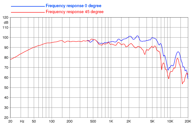

Ce sont mes 15" Obertons 15B500 de 25 Hz à 2 Khz et les compressions prennent le relais au dessus, je n'ai pas l'impression de perdre du niveau sous 2 Khz
Ce sont des HPs 99 db/2V83/m (97 db/W/m) et compression 1" 105 db/2V83/m + pavillon Cerwin Vega et j'écoute à 2 m.
Il faudrait connaitre la sensibilité de l'ensemble pavillon sato/compression, un HP à 89 db de sensibilité est une moyenne, si je prend ce HP comme référence vendu pour 95 db, il arrive à 100 db dans son haut spectre, j'ai les HPs en question et c'est bien réel.
Pour revenir au sato, la vidéo montre le son du sato très coloré, si le sato+compression dépasse les 110 db, ça va être compliqué d'accorder un HP 89 db, si je prend l'exemple d'un tapped horn avec un HP à 94 db, j'arrive à 100 db soit +6 db dans une bande restreinte, une pavillon avant type scala, c'est +4 à +5 db, avec un grave restreint sous 60 Hz, la taille de la gorge, bouche et longueur du pavillon détermineront sa bande passante.
La sensibilité et rendement veulent dire la même chose pour moi.
