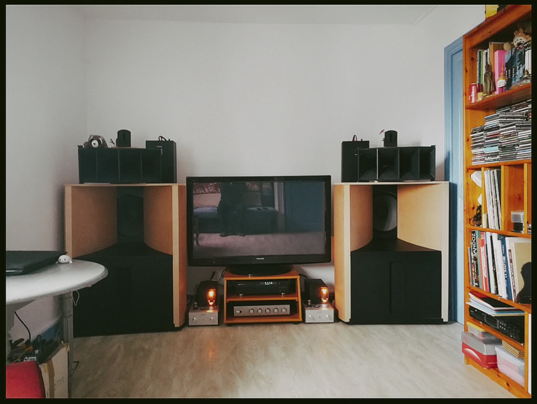

@Remy et @Gérard
Suis bien d'accord , j'utilise actuellement mes VOT A7 dans ma petite piece ! Mais il semble utopique de vouloir retrouver les sensations que j'avais dans ma piece de 40 m2 Sad .
