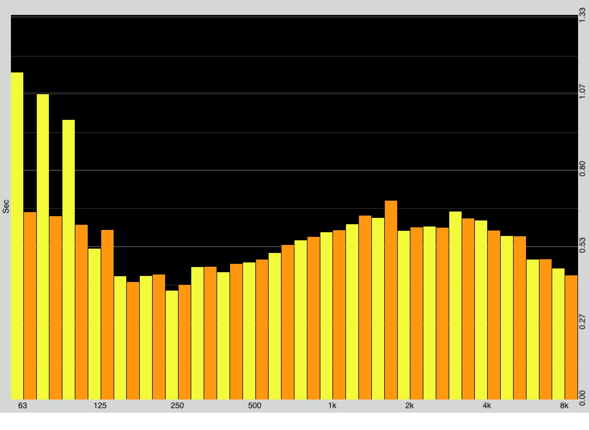

Un autre utilisateur d'AVAA mais avec un bô waterfall en couleur comme les audiophiles adorent. Il s'agit de la pièce de mastering de
Deckdaddy un exemple de son travail
https://youtu.be/8sU5q0ZpVYA les dimensions sont 2,2 mètres de haut seulement, 6 mètres de long et 3,75 de large.
La nature de toutes les parois est du béton sauf pour la paroi arrière qui est une paroi rigide plus légère et qui comporte une porte.
2 AVVA ont été utilisés, le microphone est à la position d'écoute.
AVAA on
Le résultat est sans appel, les 2 AVVA sont l'équivalent de 8,7 Sabines à 26Hz. Il n'y a aucun produit équivalent sur la planète.
Le point le plus amusant derrière les chiffres c'est que personne n'est intéressé par le côté subjectifs de la réduction du temps de la réverbération dans le bas du spectre. Comme quoi les audiophiles n'écoutent pas leur chaines, ils calent en phase, collectionnent ou empilent du matos.

PFB a écrit :Mets-tu en doute mes mesures?
En audio, je suis comme Saint Thomas, "je ne crois que ce que je mesure"

Je pensais que tu allais me faire remarquer qu'un TR par 1/3 octave est une analyse synthétique qui ne montre pas tout la décroissance des modes.

Au passage , pour le waterfall montrė , quelle condtion de mesure ?
Ou etait le micro de mesure ??
Quelle surface de salle ?
Combien d'unités Avaa ??
La durée et l'amplitude sont directement liėes .. donc bien sur que nous avons egalement mesuré le waterfall ..
lã je regarde les echelles et je vois .... une diminution de l'amplitude de l'ordre de 20/25 dB vers 20/25 hz au bout de 400ms .. !!!
je me permet d'etre septique .. sur ce genre de mesures .. ( d'ou mes questions sur les conditions ..)
pour celui qui ne fait pas d'acoustique , c'est extraordinaire .
Pour celui qui a l'habitude des mesures dans ce domaine ., et qui sait faire qqs calculs sur le sujet .. c'est different ...
Surtout quand on a deja mesuré soit meme ces systemes ..
Le probleme c'est qu'en presence de l’ingė son du studio citė ( tres tres gros studio parisien bien connu ) , d'une vingtaine de personnes ( dont la plupart quand meme tres competents ) du distributeur de PSI et du fondateur de PSI
JP Lafond et moi meme avons mesuré totalement le contraire , dans une surface
que l'on peut considerer comme "petite " et avec 4 Avaa ..
On refait les mesures quand'on veut .. dans 25/30 m2 et en'presence de qui on veut
D'ailleurs quid des studios et pros usants d'Avaa ?? Combien de vendus ??
Pas dans le monde hifi .. là on peut faire croire n'importe quoi ( on vend bien des cable secteurs ã 800 € !! et beaucoup y croient ) mais chez les professionnels du son ã l'echelon'mondial ??
cdt

thxrd a écrit :Au passage , pour le waterfall montrė , quelle condtion de mesure ?
pourquoi faire?
thxrd a écrit :pour celui qui ne fait pas d'acoustique , c'est extraordinaire .
J'ai des AVAA en test, si t'as des questions tu parles en direct avec la personne qui a fait cette mesure
thxrd a écrit :JP Lafond et moi meme avons mesuré totalement le contraire , dans une surface que l'on peut considerer comme "petite " et avec 4 Avaa ..
Documents? description de pièce? position du micro? méthode de mesure?équipement? images? juste un petit qqch d'autre que
ça marche pas

Pourquoi faire connaitre les conditions de mesures ?? Mais quelle question etrange ..
parce avec n'importe quel systeme d'absorption suivant comment on procede pour la mesure et la taille de la piece , on peut trouver des resultats tres differents
10 sabines .. sur quelle bande?? Dans quelle conditions ?
le doc complet de publication scientifique sur l'Avaa a ete publiė à l'epoque
Tout les mesures sont faites dans des conditions ultra specifiques et dans de tres petits volumes
Relisez JPL .. une bouteille de coca vide , c'est un helmotz , c'est 20 sabines theorique ( 180 hz .)
donc avec 2 casiers de bouteilles de coca .ca devrait etre fantastique !! faites l'essai dans une salle .. et dites moi si il se passe qqs chose ?? ( evidemment rien )
Les chiffres annoncés comme ca .. ca prete a confusion
Le studio en question est Davout
Le test a ete fait dans la cabine
Le micro a la place de l'ingé son , mais 6 autres positions ont ete essayėes
les Avva ont ete mis en place par les gens de PSI eux memes ( mais 2 autes positions ont ete testées sans plus de resultats )
devant l'absence de resultats , plusieurs positions des avaa ont ete essayées ( pas de differences )
Le test à ete annoncė à l'epoque par le constructeur lui meme sur les forums ( hcfr )
et de nombreux foromeurs etaient present( ainsi que de nombreux pros ..( il s'agissait d'une demo officielle de PSI ) , le distributeur francais actuel ainsi que le fondateur de PSI etaient'present
Ca a ete documenté et reporté à l'epoque
Nous nous sommes engagé devant le president de PSI avant de faire les mesures à ne pas les publier .. ( surtout devant l'absence de resultats )
Mais si vous voulez les voir en privė c'est possible ..
25 dB d'absorption ves 20/25 hz ... et ca vous parait possible ??
Ca l'est , si on fait la mesure d'une "certaine maniere" .. , ca ne peut l'etre en zone d'ecoute.. ce serait fantastique ..
si c'etait vrai , tout le monde s'equiperait immediatement .. les studios en tete ..
hors depuis maintenant 3 ans ce n'est pas le cas ..
et je maintiens , l'approche acoustique par ce principe ne peut evidemment pas gerer les questions de early decay/ de flutter/ de diffusion/ reflexions speculaires / Rt general ... ect ..
