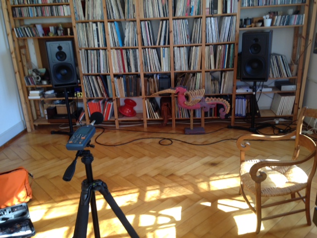

Je ne sais pas si je peux parler de mon expérience, car je suis assez souvent éloigné des habitudes audiophiles.
J'ai de la chance ma pièce est facilement modélisable, c'est un couloir de 8,88x4,17x2,63 et l'impédance des murs est proche de l'infini.
L'impédance acoustique c'est Z=P/v soit le rapport de la pression acoustique sur la vitesse. Cela indique des parois qui renvoient l'énergie, sans absorption.
Comme la modélisation va le prédire ma pièce aura de modes à certaines fréquences, ces modes induiront des creux est des bosses si je me déplace, la distribution de la pression ne sera pas uniforme, est-ce grave? pas trop car avec la modélisation et la mesure je peux éviter de grosses erreurs, c'est à dire me placer dans un ventre ou un creux et placer mes sources de manière optimale.
J'ai commencé par mesure le TR soit le temps de réverbération sur une dizaine d'endroits au hasard. Sans entrer dans les détails, je me suis aperçu assez rapidement d'une grande hétérogénéité des TR en dessous de 200Hz et au delà d'une zone de transition d'une bonne homogénéité du TR, chez moi en moyenne à 0,5sec. Je suis donc dans une pièce assez claire. J'aimerai juste baisser TR, je cible 0,35. Cela va se faire naturellement avec l'ajout de mobilier, un tapis, 2-3 babioles.

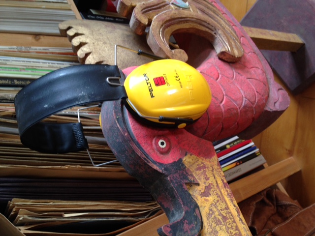

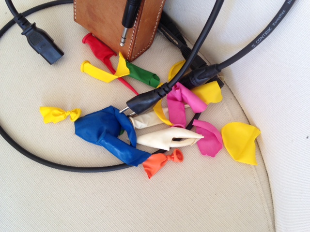

Comment mesure-t-on un TR et bien avec un TR-mètre
les ballons des enfants
et en se protégeant les oreilles
Attention j'insiste sur un point important, tout ajout de grandes surfaces absorbantes styles rideau lourd ou feutres vont déséquilibrer la pièce, vu que le TR visé est dans les clous dans la bande en dessus de 200Hz.
Comme chaque pièce parallélépipédique, il va falloir sérieusement travailler la bande de 40-200Hz. Il faudra évaluer subjectivement la nécessité des travaux pour corriger ces résonances car ça c'est un énorme travail.
Petite note sur les AVAA. C'est un produit fantastique, génial, merveilleux suisse et blablabla et re blabla... Mais les règles de la physique étant les même pour tout le monde, dans une pièce de 100m3 l'AVAA montre le début de ses limites. L'AVAA a d'énormes avantages mais pas dans les grand volumes. Il faut savoir que la méthode de calcul en champ diffus utilisé pour estimer la performance "du baril de lessive" et utilisée par tout le monde, montre quelques petites infimes microscopiques et négligeables divergences par rapport à une situation réelle. Ce qui fait dire à certaines mauvaises langues travaillant dans des salles omnisports qu'il est inutile. Ce que je conteste, mesures dans un placard à ballet à l'appui.
Faut comme d'habitude savoir faire la part des choses, l'acoustique, la science du détail.
