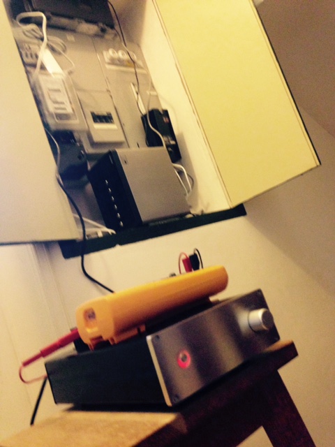

Je vais donc mesurer la résistance ohmique des fils d'alimentation et mesurer le bruit de Perfektor dans 2 cas extrêmes.

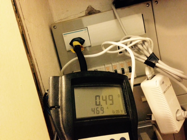

Le premier, j'ai choisi un point le plus proche du point de "livraison", c'est à dire proche de la séparation réseau et zone privée, en gros le plus proche du tableau électrique, là ou sont les "fusibles" (mais pas toujours).
J'obtiens avec mon bignou d'artiste 0,49 Ohm et un courant de court-circuit de 469 Ampère. Cool

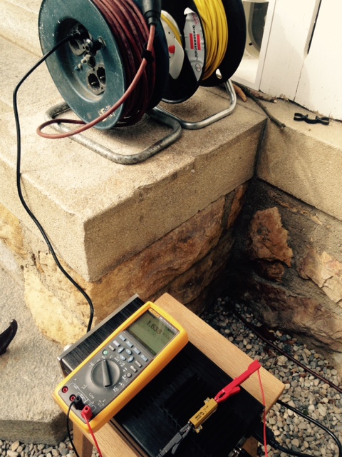

Le second, un point éloigné du point de livraison. Pour cela j'ai même un peu allongé la distance avec 2 enrouleurs de 50 mètres, je suis en gros à 130m du point de livraison.
Le bignou dit:
3,95 Ohm et 58 Ampères de Icc. Re-cool mais 8x plus Ohmique, désolé j'arrive pas à faire mieux.

Résultats:
@ Rdc 0,49 ohms, le bruit de Perfektor est de 1,626mV
@ Rdc 3,95 ohms le bruit de Perfektor est de 1,6x, ce digit varie un peut entre 2 et 4.
Donc nous pouvons affirmer que la résistance de la boucle d'alimentation de Perfektor n'a pas d'influence sur le bruit.
De là à casser le mythe de "j'ai cablé une ligne directe entre mon tableau électrique en 16mm2" ou "j'écoute dans une baraque des années 50 câblé en 1mm2 pourri" niveau bruit c'est kif-kif bourricot.
