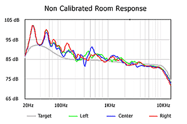

tonipe a écrit :Enfin, j'ai vu votre courbe cible conseillée, rien ne justifie d'augmenter les graves.
Ceci est ton point de vue.
Le point de vue des professionnels (que je partage) est différent.
Il ne s'agit pas d'augmenter les graves mais de réduire des pics de résonance:
http:/www.jblsynthesis.com/technology/tech3.aspx?Language=FRE
Autre point :
Pour mémoire la courbe X (par exemple 0 dB à 2 kHz et -3 dB à 4 kHz) n'a rien à voir avec l'absorption de l'air (typiquement 0,01 dB/m à 2 kHz et 0,03 dB/m à 4 kHz).

Francis, si je regarde votre courbe grise, il y a pas loin de 10 dB entre le 30 Hz et le 15000 Hz.
Je me trompe ou pas ?
