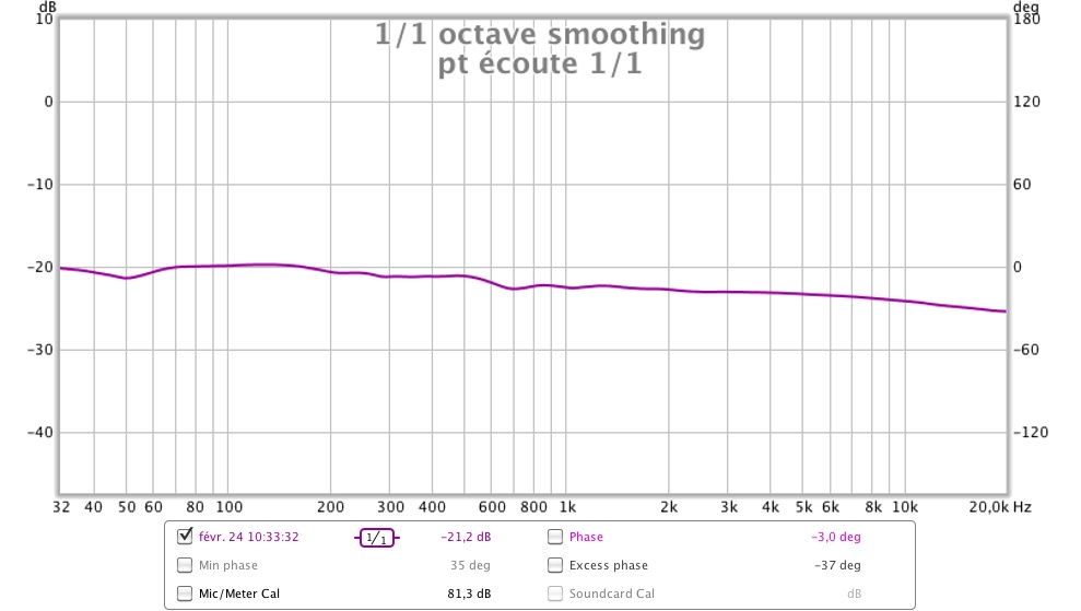

Une courbe façon B&K pour le profil général d'une mesure non fenêtrée au pt. d'écoute a ma préférence sur une droite horizontale.
