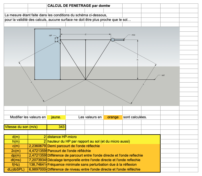

(11/09/2026-23:07:01)dechab58 a écrit : oui, voilà, bouche Sato à 2m, sans loopback :
Un petit dessin pour montrer comment on calcule la fréquence basse valide d'une mesure.
Un fichier Excel créé par l'ami domtw qui l'avait proposé sur Impédance me semble-t-il ... ou peut-être même sur le forum de Dominique.
C'est bien sur valable dans les 2 dimensions, il faut prendre la distance h la plus courte entre une paroi quelconque, mur, plafond, sol et l'axe micro-HP
Par exemple si tu n'as rien à moins de 2m, la mesure est valide à partir de 140Hz

J'ai un outil similaire au fichier Excel, mais qui accepte une hauteur HP différente de la hauteur du micro, et qui présente le résultat sour forme de graphique.
https://dome-acoustique.fr/php/mesure_erreur.php
J'ai entré les valeurs du fichier EXCEL, et je suis d'accord avec la bosse à 138 Hz.
Pour les fréquences plus élevées, j'ai mis une atténuation progressive et linéaire entre 150 et 1500 Hz.

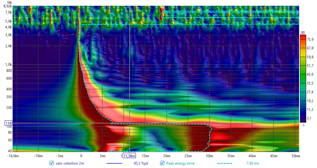

merci Denis , oui c'est deja mieux mesuré a 2m , mais a mon avis , il subsiste encore un problème autour de 100hz bien visible sur le wavelet , qui perturbe encore de trop la phase reelle de ton couple Sato-Celestion.
exemple de wavelet obtenu avec la version phase minimale de la même mesure qui se rapproche plus de la réalité à mon avis :
cette méthode est une solution de secours qui reste très aproximative , c'est juste pour te montrer ce que tu devrais mesurer en te rapprochant encore plus qu'a 2m de distance.

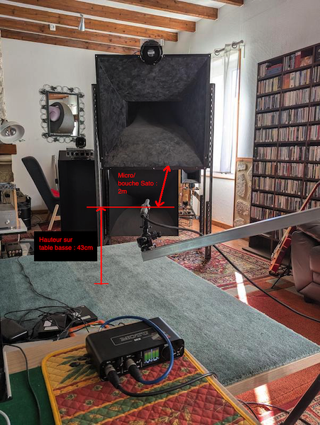

Et en Hifi, perso c'est le matin après une bonne nuit de sommeil que je me rends compte si les nouveaux réglages je que j'ai faits hier sonnent ou pas comme de la m.
Mesurer par exemple les voies au-dessus du Sato, le WE66 et le BMS2550
1/ D'autant que pour l'instant si je créais un fil sur l'analyse des mesures des 6 voies de mon système, le sujet retomberait de suite sur des problèmes du genre "où poser le micro dans la pièce ?"
2/ j'ai 2 séries de mesures complètes des 6 voies + des mix des telles voies avec telles autres (faites par moi sur REW) + quelques mesures vites faites sur ARTA avec Dominique Pétoin (fenêtre ouverte), que je garde dispos, et j'ai suffisamment de "matière" pour envisager de créer un fil dédié sur la gestion "physique" du matos pour les mesures audio dans un local.
Je vais proposer cela à Mastro, et on verra si on continue ici ou pas.
Et là, j'envisage de tout refaire en modifiant mon local car le micro est impossible à positionner en l'état de ma pièce actuelle à cause d'une grande table basse qui fait "plancher"...
La supprimer, ou du moins la démonter ?
Et faire par ex la mesure du sato :
à 1m
avec la table
sans la table
puis :
à 2m
avec la table
sans la table
Je suis quasi sûr qu'on découvrirait l'origine du problème dont parle Mastro.
Je pense faire ça cet après midi ou demain.
Et je communiquerai les résultats dans la foulée avec fichiers .mdat (promis !)
Amitiés, Denis  Smile

Je vais bientôt amener des "biscuits"... mais il faut que je démonte une très grande table basse qui sert aussi à empêcher de tomber dans la fosse de l'escalier qui descend au rez de chauusée... Je ne plaisante pas là dessus... normal... ça demande réflexion...
Ensuite je ferai de nouvelles mesures avec le micro décollé de cette table (voir photo plus haut).

Merci Dominique, dans mes messages précédents je parle de ce problème... que nous avions remarqué dans l'analyse avec ARTA de l'impulsion sur le Sato qui était bizarre (alongée au début et mettant un temps à se former... ?)
La table basse dont je parle plus haut devrait en être la cause... (?)

ok à present toute les anomalies peuvent avoir une explication très rationelle depuis qu'un fichier PIR a ete enfin partagé ...
voila ce que je vois tres clairement quand j'ouvre un export wav d'une mesure "loopack" dans  Arta dans Rew
dans l'etat l'import dans Rew de l'export pir en wav , n'est pas exploitable car l'impulsion de depart de la mesure temporelle ARta n'est pas supprimée ..
c'est ce qui explique tout simplement le graphe farfelu de la première courbe SPL du Sato partagée, qui evoquait un bruit "d'eau exterieur"

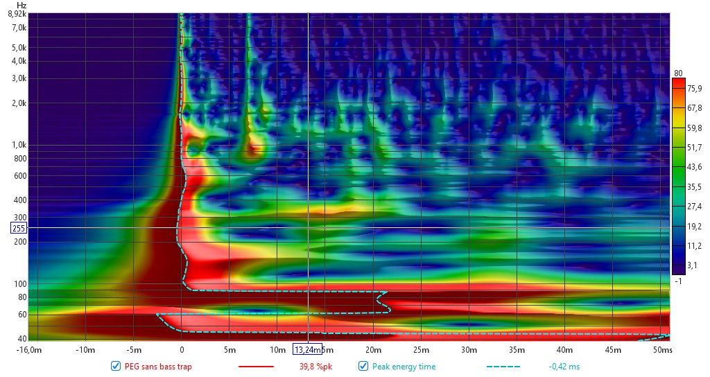

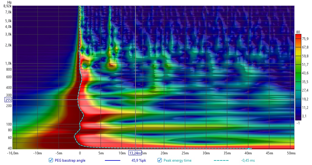

pour illustrer mes deux wavelet partagés plus haut avec et sans probleme temporel ,
https://forums.melaudia.net/showthread.p...#pid248580
voici deux autres graphes tres similaires obtenus a partir de deux mesures au PE dans une piece a vivre , d'une enceinte trois voies a radiation directe.
le premier présente un défaut temporel très similaire a celui de ton sato mesuré a 2m , et ce defaut disparait pratiquement dans le second graphe ..
la difference est que dans dans mon 1er exemple le defaut temporel a disparu avec une manipulation version phase min de la mesure a 2metres alors que dans le second exemple , c'est le rajout en reel de deux bass trap dans les angles du mur derriere du point d'ecoute qui supprime en tres grande partie le defaut temporel  ..
