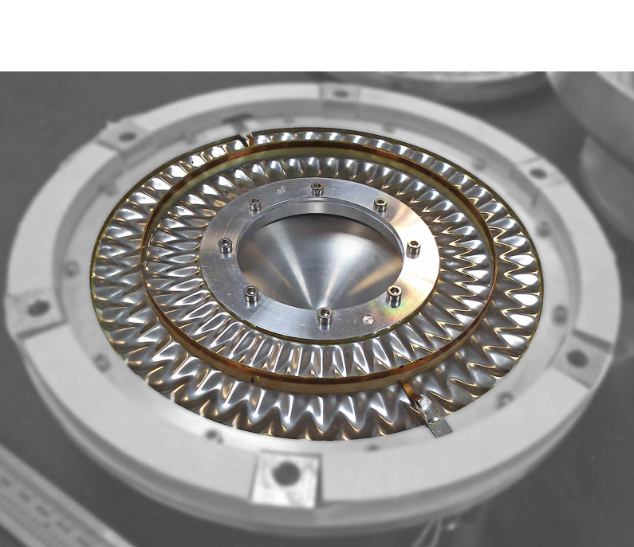

Je me questionne sur ce que donneraient des moteurs Celestion Axi2050 sur mes pavillons Sato.
https://celestion.com/product/axi2050/

Je voulais savoir particul!èrement si il y avait des risques de casse.
À quelle fréquences, puissances, avec ou sans capot, en dessous de la fréq. de résonnance ?  etc...
Membrane titane annulaire de grande taille d'une seule pièce... (la bobine mobile fait dans les 12cm et donc la membrane doit faire dans les 16cm de diam. c'est pas commun...
Les commentaires sur d'autre forums parlent d'une descente d'une octave de plus que la majorité des autres moteurs 2".
