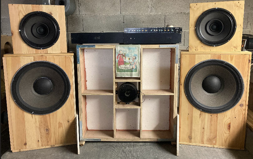

#60
RE: large bande et clavecin
Le tailleur de pierre a commencé le sillon et valide les différentes convo  Big Grin
 [Image: 3606.png]
En effet, de son côté, Dominique m'a proposé sa convo à partir de REW comprenant une correction SPL et phase, septique en première instance plus de mesures que d'écoute pour une vue objective, ce soir, j'ai prit plus de temps pour l'écoute, toute sorte de musique, a partir du moment où c'est harmonieux, tout s'écoute sauf Xenakis !  Tongue
les convos entre la mienne et la sienne sont très proche si ce n'est qu'un retrait de 10 db environ sur le global SPL, j'ai tourné le potard pour compenser l'écart de niveau, c'est correct, le LB est accordé à 300 Hz avec le 18" JBL, le grave n'est pas corrigé par la convolution, seul le large bande est prit en charge, le grave fait sa vie tributaire de la pièce d'écoute, il est accordé en actif sur le Blameless Chinois en LR 24 actif, le large bande lui aussi en LR 24 et raccordé sur le Kaneda K209 Lonay qui sort de convalescence, j'ai trouvé enfin quelqu'un de compétant pour le réparer.
Petite capture avec ma nouvelle convo à écouter au casque.
https://drive.google.com/file/d/1Dni8Ftb...sp=sharing
Ma conclusion: le large bande est loin d'être parfait surtout en haut mais sa cohérence est inégalable, je l'apprécierais mieux en vieillissant quand mes oreilles me lâcheront, les aigus ne seront plus un problème !  j'en connais qui écoute avec des super tweeter avec des oreilles limités à 8 Khz !!  Big Grin    personne dans la salle !?
prochaine étape, il faut que je buche les documents de Forr (asservissement HP) et finir le JHL toujours les boyaux en l'air.
