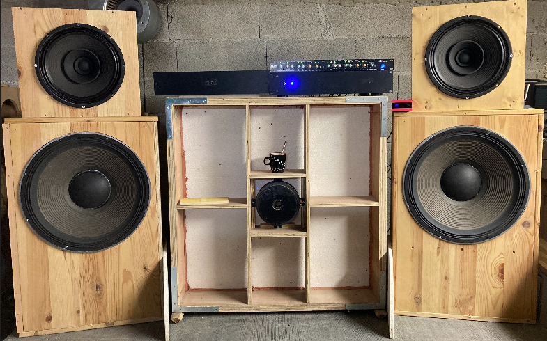

là c'est un système tout simple, un large bande FANE 12" sur une planche FC 400 Hz sur K209 AB Lonay et en U-Frame 2 18 " JBL sur ampli classB 150 W .

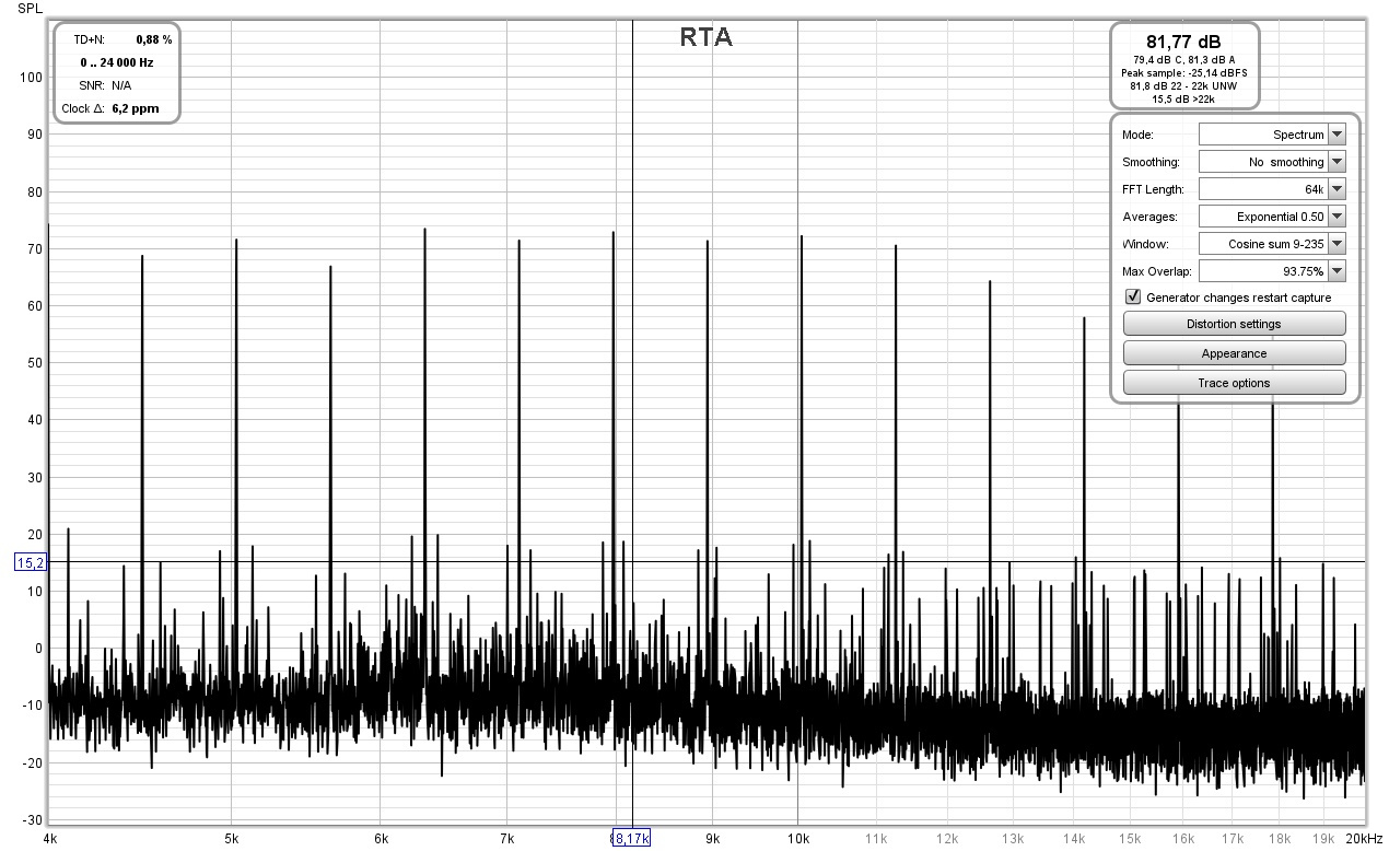

Le HP est tout sauf linéaire ! ça à demander une linéarisation drastique à grand coup d'EQ et suivi d'une correction de phase, sur les 18", je n'ai pas fait grand chose, HP linéaire à la base jusqu'à 1 Khz grosso merdo, le grave chute très vite sous 40 Hz malgré le room gain de la pièce assez important dans le grave.

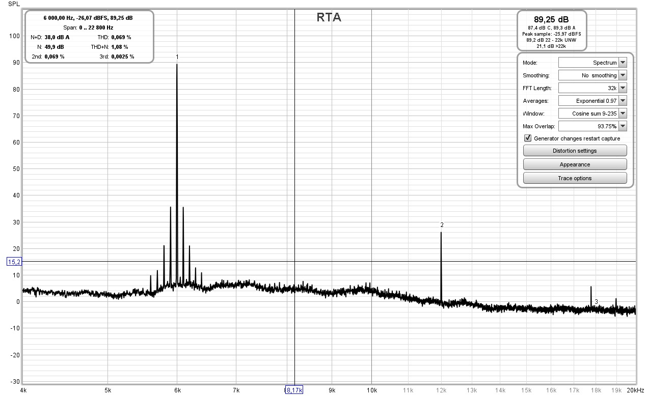

la disto du FANE à 6 Khz au PE (2 m) THD+N à environ 1 %
![[Image: rovr.png]](https://zupimages.net/up/24/48/rovr.png)

Salut boris,
Tu pourrais laisser/enlever la petite cuillère de la tasse, voir si ça fait une différence ?

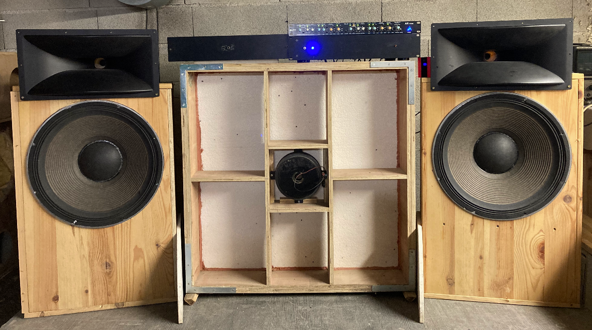

A chaud, j'ai chaussé les compressions, FC 750 Hz, la H2 est sensiblement la même mais la H3 beaucoup faible que le large bande.
