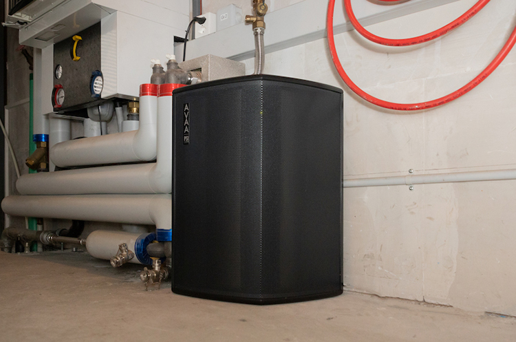

Et même à la cave pour atténuer les basses d'un canal de fumée.
Le proprio dépité après des modifs successives selon les rapports d'acousticiens expêêêêêêrts bref, la totale, succès? zéro pointé. Il arrive, il branche son AVAA. Un coup de télécommande pour vérifier qu'on rêvait pas (c'est à ce moment que les acousticiens perdent pied). Affaire réglée.
J'ai l'impression qu'à force de faire des copié-collé les spécialistes perdent toujours un peu en créativité.

Comme d'hab tu nous enfumes... on sait pas de quoi tu causes et envoyer une image d'une chaufferie avec des "problèmes d'infra" ...ça, c'est du vent chaud !!!
Messages : 3.172
Sujets : 117
RE: Absorbant actifs
(05/08/2021-16:34:41)jys a écrit : Comme d'hab tu nous enfumes... on sait pas de quoi tu causes et envoyer une image d'une chaufferie avec des "problèmes d'infra" ...ça, c'est du vent chaud !!!
Un tube vertical, de l'air dedans, tu changes les conditions rapidement, par exemple avec un système qui envoie de l'air chaud qui monte. Sauf que la variation d'impédance acoustique entre le tube et le ciel est un peut brutale. Donc une partie de l'onde est réfléchie vers le bas qui se retrouve avec un problème du même acabit qu'à la sortie. Au final le merdier se met en résonance 1/4 d'onde, jusqu'à ce que les fumées soient vraiment chaudes et que le flux d'air dans le canal augmente sa vitesse.
A chaque allumage le système résonne en TBF pendant une dizaine de minutes en faisant vibrer la bas de pantalon, et c'est perçu comme désagréable dans certaines pièces de l'habitation.

Ton système optimisé est vraiment une merde ! j'ai bossé sur des chaufferies "gros" ou "petit" modèle...zéro soucis "acoustique" à l'allumage quand on dimensionne correctement.
Messages : 3.172
Sujets : 117
(05/08/2021-17:08:10)jys a écrit : Ton système optimisé est vraiment une merde ! j'ai bossé sur des chaufferies "gros" ou "petit" modèle...zéro soucis "acoustique" à l'allumage quand on dimensionne correctement.
Tout d'abord ce n'est pas mon "système optimisé" mais mon élégante proposition là ou d'autres n'ont pas vu quelques subtilités.
J'emets aussi quelques doutes l'encontre de tes connaissances de certaines chaudières tout au moins quant au type discuté ici car elles ne sont pas très répandues. L'AVAA est une solution radicale face à un oubli.
Et c'est ma constatation récurrente ce n'est pas le dernier AVAA qui sera installé dans une chaufferie.
