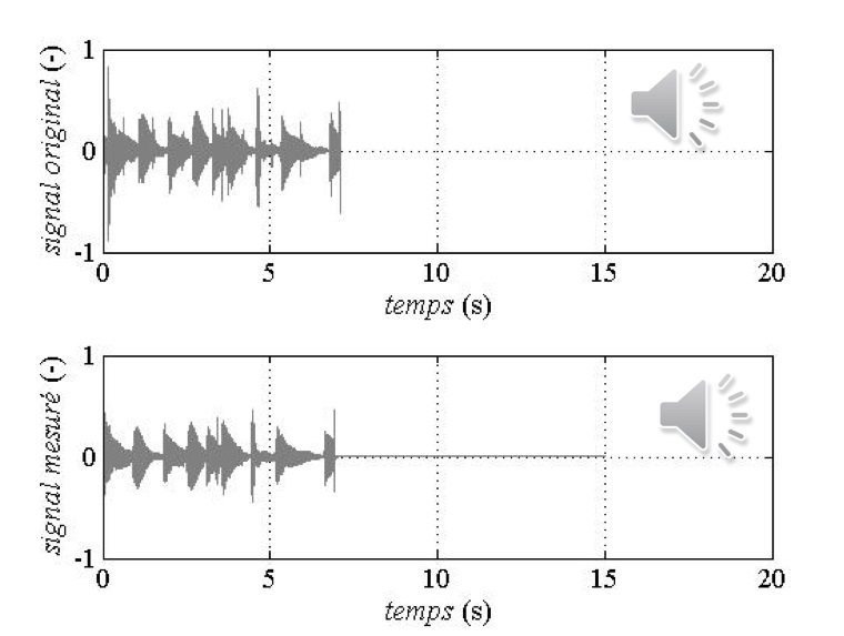

Si un jour votre grave bave et se prolonge jusqu'à réduire l'intelligibilité du message comme ici:
Vous aurez plusieurs choix, faire comme tout le monde, ne pas écouter de grave. Ou choisir des enregistrements à décroissance adaptée à votre système. Ou corriger la décroissance nodale de votre pièce.
Pour arriver à qqch de digeste qui ressemble à ça, oublier les absorbants fibreux, les tapis, les cousins, je parle de la bande inconnue des audiophiles celle de 20 à 40Hz.

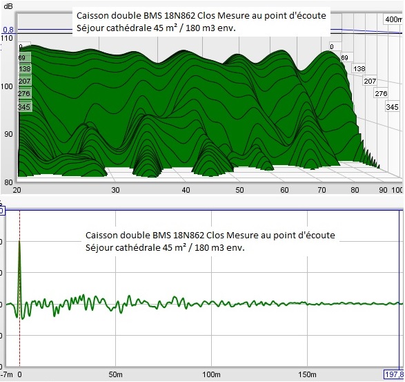

motivé par autre sujet ( https://forums.melaudia.net/showthread.p...#pid105070) et cette remarque, j'ai été recherché des mesures faites au point d'écoute dans mon salon. Le volume est relativement important (séjour cathédrale de 45/50 m², 180 m3 env), pas de traitement dans le grave du local, mais je constate une décroissance mesuré à 20 hz bien plus faible que 6 dB par seconde :
pour en discuter
