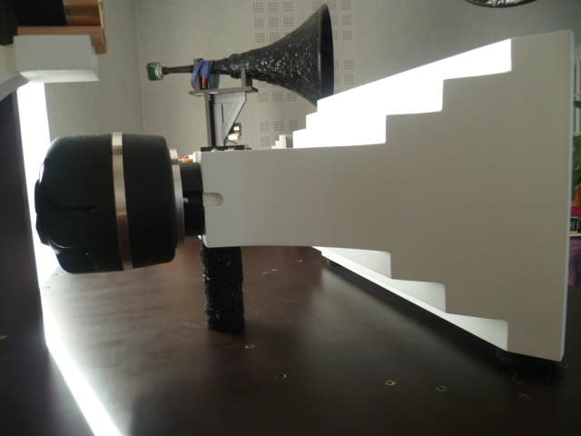

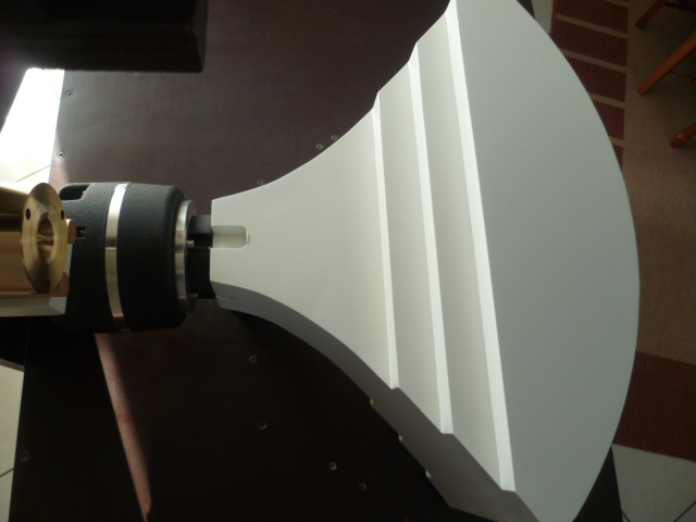

Bonsoir Jeanphilippe,
pavillon profil voiturier en CTP Finlande: Lg 43 cm,lg: 60 cm, H: 31 cm,+raccord
rond/rectangle ,fc: 950 hz 12 db.
l'association pavillon voiturier+ TAD 4003 donne beaucoup de détails,très beau
timbres, charnel sur les voies et ce marie bien avec le bas médium Goto.
A+ Dominique.

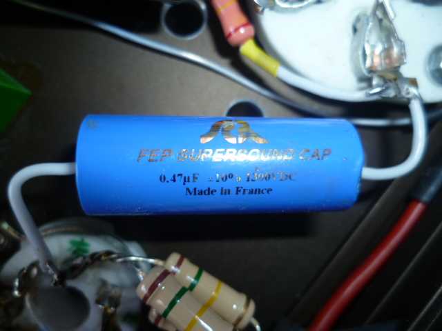

Peux tu juste nous dire ce qui a guidé le choix des capas MKP sur la HT: cela fait-il partie des différentes modifications sur le schéma ? As-tu un jour fais des comparaisons à cet endroit de l'ampli par rapport à des capas plus classique?
Bonjour Julien,
effectivement cela fait partie des modifs du schéma, les MKP donnent un son plus
soyeux, j'ai aussi essayé des capas ''ask'' en HT, ce n'était plus un 300B.
Le condo de liaison est un téflon 0.47µf/1300 volts bleu SCR: le meilleur compromis entre définition,bande passante et timbres.
Bonne soirée.
Dominique.

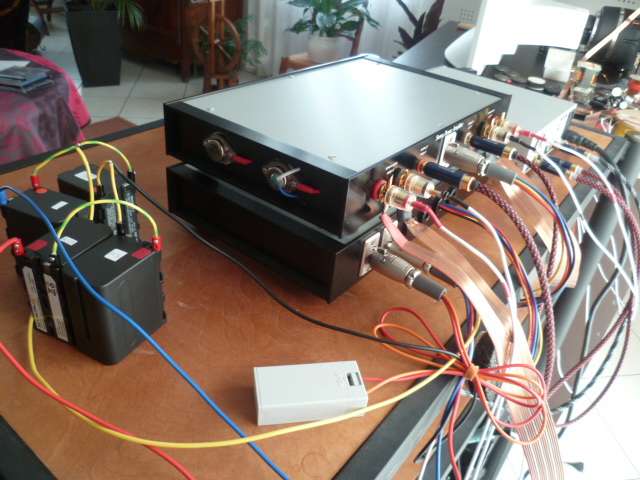

Sébastien a écrit :Bonjour Dominique,
De plus, Gilles m'a dit que tu étais sur le point (ou en train) de comparer le Kanéda 209 à batterie vs. le 209 avec alimentation secteur. J'ai bien hâte de lire tes impressions d'écoute.
Tiens-nous au courant,
Bonsoir Sébastien,
je viens de faire une écoute du Kanéda 209 (voir photos) avec les accus 18 volts,
j'étais scotché pendant 2 heures.
La suite dans un prochain message Wink !( quand Gilles m'apportera l'alim secteur).

Est-ce que tes essais se font en utilisant le 209 en large bande?
J'ai bien compris que tu étais avec la version à batteries, mais je t'avoue que c'est la première fois que je lisais le mot "accus". Nous n'utilisons pas ce mot au Québec. Ami Google m'a renseigné... :-)

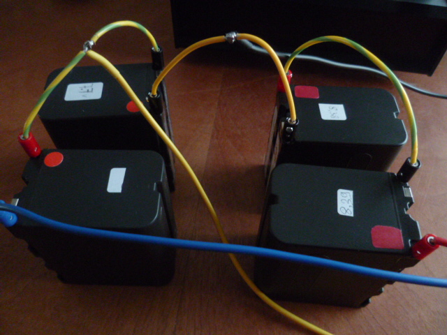

Tes photos des batteries donnent tous les détails que je voulais. Merci! Est-ce toi qui t'ai fait un code couleur? Et à quoi correspondent les chiffres (mesures) écrites à la main?
J'ai hâte de lire la suite.

Je me permet de répondre à la place de Dominique pour tes questions car, dans l'attente des siennes, les batteries qu'il utilise pour le moment sont celles que je lui ai prêtées. Elles sont loin d'etre neuves et j'ai voulu pouvoir les repérer en notant la tension max à laquelle chacune peut être chargée.
Pour le code couleur, c'est celui des connexions Kaneda d'origine, un peu simplifie par Dominique puisque la connexion blanche vers -7,2V prévue n'est pas faite. Mais comme elle ne sert a rien dans ce montage...
