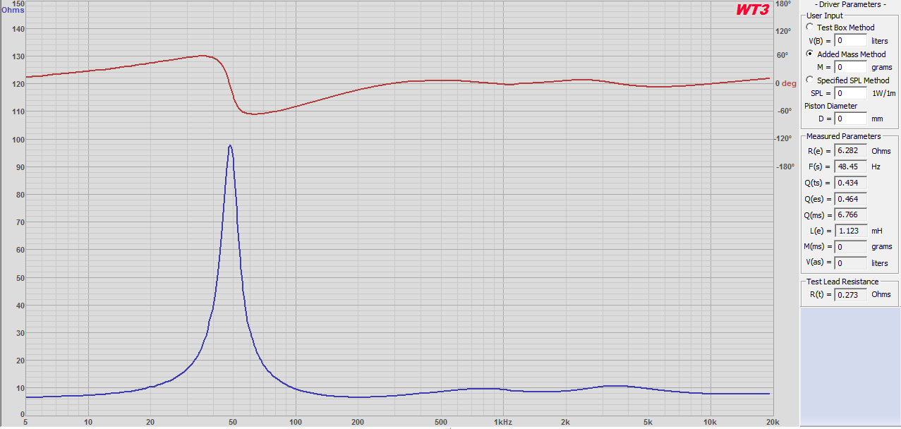

J'ai commencé quelques essais de 12 db série deux voies en partant des valeurs d'un 12 db LR parallèle mais avec Cx2 et L/2..
Les valeurs sont identiques à ceux de votre feuille.
Les mesures sont bonnes, semblent correspondre aux calculs, la courbe d'impédance est pratiquement droite..
Il est peut étre possible d'optimiser encore un peu en tenant compte des Rcc des selfs ?

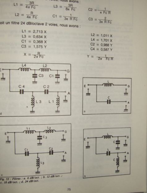

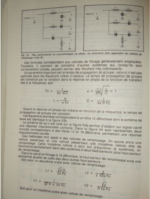

Comme dit, ci-joint les pages 75, 76 et 77 du livre de Charles-Henry DELALEU ou il fait état ( Page 76, figure 54 et 77) de filtre de 12 db et 18 db à cellules et HP's de remplissage.
Pour étude.
