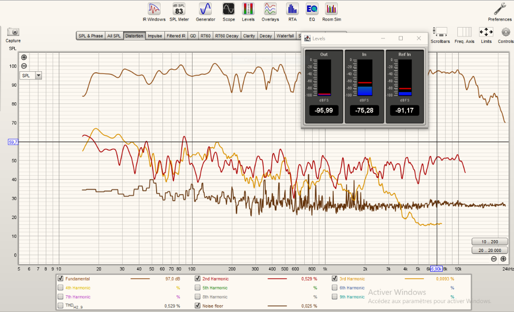

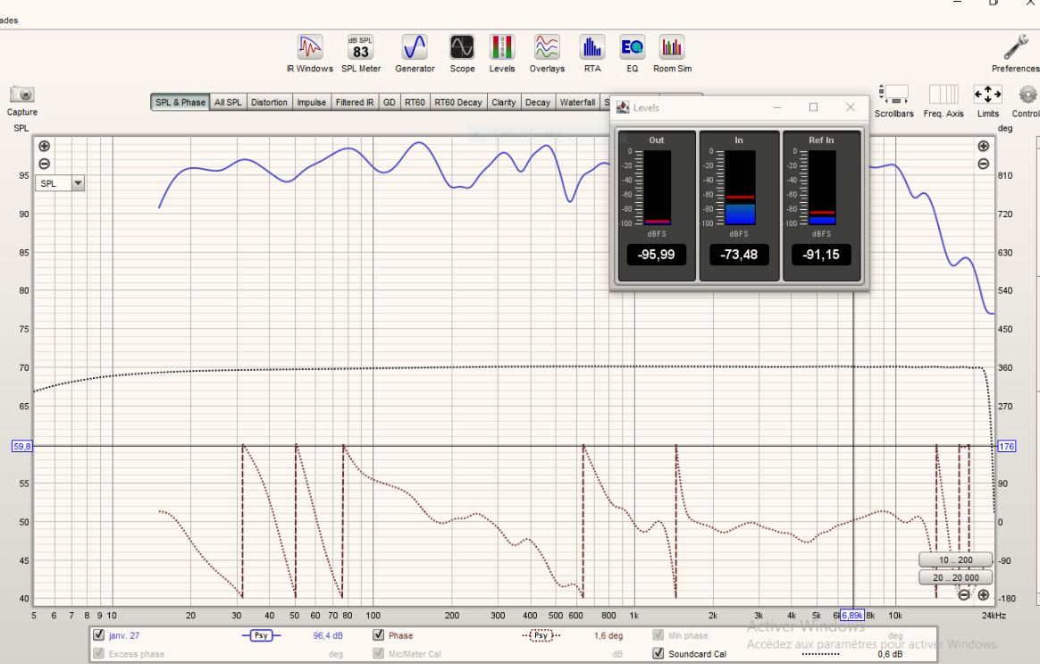

(26/01/2025-15:06:37)RM8Kinoshita a écrit : ..................cal et pseudo-réglé à -75dB dans REW ...
La base de la mesure c'est d'avoir un matériel calibré correctement à chaque session, si on veut plus tard les exporter comme référence ... et qu'elles soient réellement représentatives de ce qu'on mesure, pour d'autres. Si c'est utilisé à dessein de pignole oueb picturale, ... perso je passe mon chemin
crdt.
Alors pour toi RM8joelapignoledevantmesTADoueb........................
Mesure à 150 cm
Il faut savoir de coua on parle !!
C'est quoi ta prochaine perle du net ? tu veux faire mieux que trump ou musk !!?
Tu devrais bosser un peu plus pour ma retraite et écrire moins d'âneries...........
Sacré Anaël...........

Quel importance de mesurer une disto à 50 cm qui ne sera jamais la réalité, au PE plus prés des 1 à 2 %, pas besoin d'un super micro qui vaut une couille pour un si piteux résultat.

(27/01/2025-02:13:27)boris a écrit : Quel importance de mesurer une disto à 50 cm qui ne sera jamais la réalité, au PE plus prés des 1 à 2 %, pas besoin d'un super micro qui vaut une couille pour un si piteux résultat.
Je ne ferais aucun commentaire sur le reste................ j'ai quelques mesures amusantes ...........
cdt. Salut Boris
Pour les 1 ou 2%, tu parles pour toi??? J'ai beaucoup moins. < 0.5% les 2 enceintes ensemble au PE à 3m .
Si tu as des anecdotes amusantes, surtout n'hésites pas. Plus on est de fous et plus on rigole.

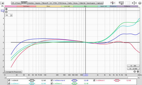

C'est toi qui le dit , et moi aussi depuis des lustres :-)))
Mais est ce suffisant pour mesurer la H2 et la linéarité des HP (sans aucun fichier de calibration)
Ben non , ou alors il faut une sacré chance pour tomber sur un modèle d'exception.
Comparatif de linéarité de plusieurs micros ecm par rapport au m30:?

perso je ne retrouve pas de tel écarts entre mon M23 et mon ECM, je dois faire partie des chanceux mais de toute façon rien de plus simple que de linéariser la réponse du micro avec un fichier de calibration :
C'est fait pour (base de la métrologie, vérifier son outil).
Après sur rapports que tu affiche je serais très méfiant quant aux conditions :
un ECM est plus directif qu'un M30, donc selon condition de réverbération et fenêtrage, il est facile de causer une erreur de plus de 1dB a 20 khz
la pince et pied de micro sont connus pour créer des réflexions loin d'être négligeables dans l'aigu, la c'est lissé a l'octave donc ...
