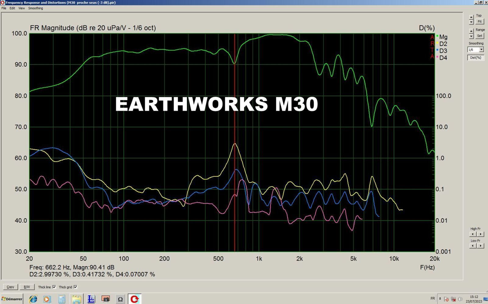

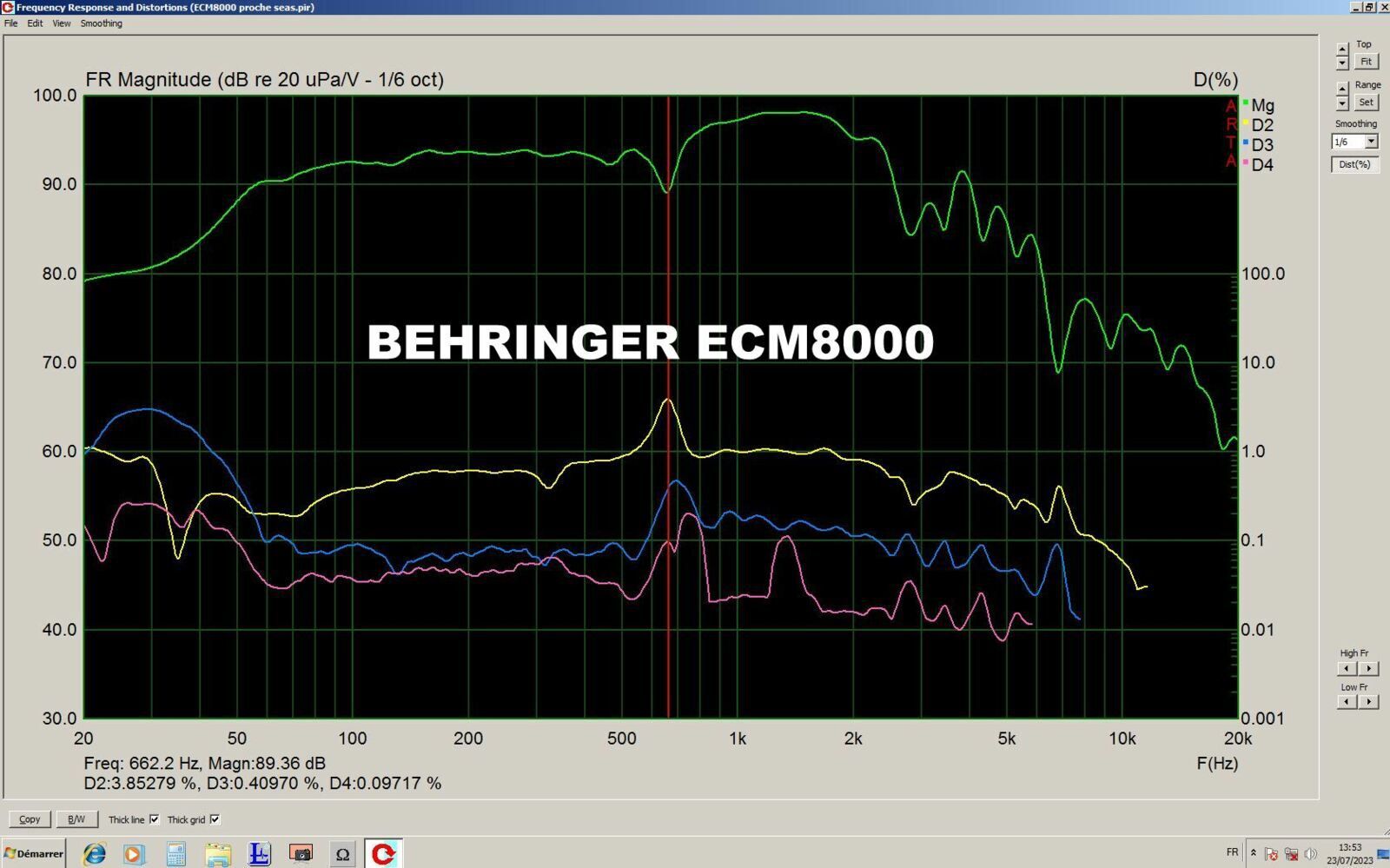

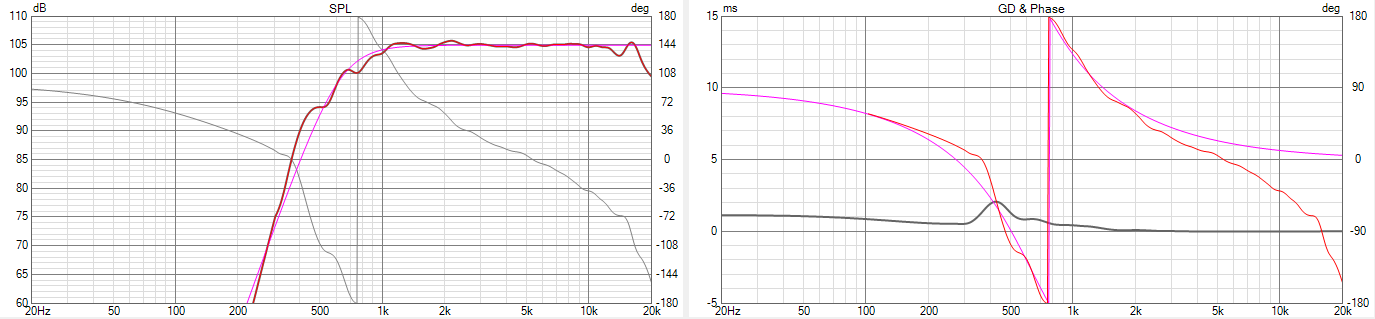

Tu as vu ça chez justdiyit
là encore, tu balivernes..........
![[Image: dp12.jpg]](https://zupimages.net/up/25/03/dp12.jpg)
![[Image: p8bh.jpg]](https://zupimages.net/up/25/03/p8bh.jpg)
Sous 100 db, il y a un lissage effectif de la disto de l'ECM8000, toutefois sur le pic de disto des deux racontent la même chose.
reste à savoir le quel des deux dit vrai !!
http://www.mes-enceintes-acoustiques.com...sures.html
Toute fois les écarts de prix sont complètement injustifiés.
certain préfèreront se rassurer avec le M30 !! (chiffres à la baisse)
D'autre part, mesurer ce que l'on a dans ses murs sera plus réaliste que du bricolage de mesure de prox à 50 cm recalculé pour 1 m ou 3 m sans connaître sa DC !!
en attendant la capsule prendra pas 100 db dans le cornet mais un peu plus !!
Pas très sérieux tout ça............ au fait, il est où ton spectro de ta compression tordu à 10 ms ?
cdt.
boris, les notions ne sont pas apprises et comprises c'est navrant
la DC est la distance critique, où le ratio direct/diffus est 50/50 (par définition)
Pour une mesure de disto, la capsule doit être 100% en champ direct, il ne doit pas y avoir de premières réflexions gênantes embarquées et la notion de diffus ne s’applique pas
D'autre part les screens que tu as postés montrent clairement : sur toute la BP mesurée, le ECM 8000 procure plus de H2 que le m30 ... sa propre disto, pas celle du dispositif mesuré
L'unique pic sur lequel tu focalises n'est donc amha pas à prendre en ligne de compte
De plus ces mesures sont décalées d'environ 2 dB ... donc on ne peut pas vraiment les comparer 'rigoureusement' sauf à vouloir absolument en tirer de fausses conclusions telles "l'écart de prix n'est pas justifié"
Quant au spectro soit-disant "tordu à 10 ms", ... ben tu l'as pas même pas vu (ça n'existe pas ici) donc tu inventes encore des éléments négatifs pour critiquer ? être agressif dans le vide ? Mais je m'y attendais, ... ça vole pas haut ce genre de critique
Le spectro avec la ligne en son centre montre exactement le même chose que la courbe de GD seule, ... c'est à dire que plus on se rapproche du cut-off naturel du pavillon, plus le GD/'spectro tordu' augmente en valeur ... c'est ainsi sur tous les pavillons, ... là encore la notion n'est pas comprise ... de même que la lecture du GD avec ou sans filtre ...
Le GD est valable tant qu'il y a du signal ... repérer et focaliser sur une valeur de GD 'hors-bande reproduite par le dispositif' est donc bien sûr complètement erroné
Avec boris c'est le jeu de celui qui aura la plus grosse ... sauf qu'il n'a pas les éléments 'en main' pour pouvoir juger ...

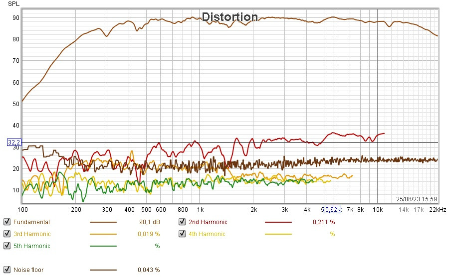

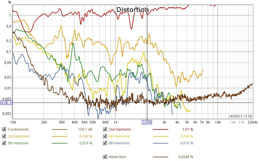

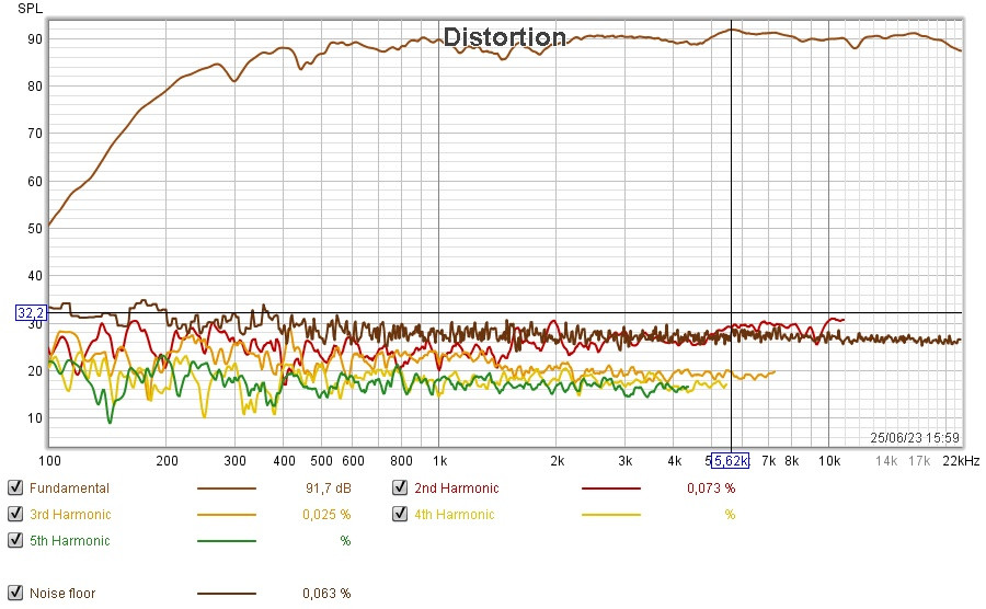

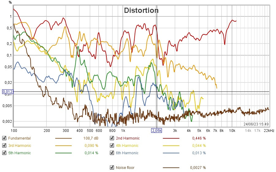

il est pourtant incontestable qu'un micro ecm 8000 n'est pas suffisant pour mesurer la distorsion H2 des HP .
l'article partagé par Boris contient une très grosse erreur d'analyse de la H2 de l'ecm 8000 car
en réalité la h2 n'est absolument pas lissée , les mesures de H2 réalisées avec un ecm 8000 sont tout simplement noyées dans celles du micro ecm8000 qui sont de partout beaucoup trop élevées ...
voici deux exemples parmi d'autres deja partagés sur le Bleu , que Boris connait déjà depuis plusieurs mois ou années :
mesures du couple Phl 1140 et du Heil AMTV2 à 50cm 90db (85db 1m) avec un micro ecm 8000 et le M30 :
à 90db , l'ecm 8000 mesure une disto H2 de 0,2% alors qu'en réalité la H2 du Heil AMTV2 est beaucoup plus faible , au dessous de 0,07% , quand elle est correctement mesurée par exemple avec un micro Eartworks M30.
cela sera t'il suffisant pour mettre un terme aux contradictions stériles qui embrouillent le fil avec des affirmations techniques erronées , je pense que non ....
edit : avec l'exemple d'une implication indirecte :
les mesures de distos réalisées par l'ecm 8000 faussent toutes les corrélations pertinentes très interessantes entre l'écoute et les mesures au sujet de l'harmonie des dégradés harmonique H2/H3 .

la distorsion H2 est effectivement faible dans cet exemple , mais depuis de très nombreuses années ,tu devrais plutôt constater, que la h2 est toujours fausse avec l'ecm 8000 , au lieu de dénigrer systématiquement tous ceux qui partagent des avis objectifs differents .
à l'époque j'avais aussi partagé des graphes avec un niveau de mesure beaucoup plus élevé :
mesures de distorsions à 50cm (niveau 110db SPL) (niveau 105db SPL à 1m) :
ECM8000:
M30:
les mesures de distos réalisées par l'ecm 8000 faussent toutes les corrélations pertinentes très intéressantes entre l'écoute et les mesures au sujet de l'harmonie des dégradés harmonique H2/H3 .
j'avais déjà partagé l'info que j'avais décalé le filtrage de 2khz à 1,6khz pour inverser le dégradé harmonique H2/H3 à l'avantage de la H2 ..
alors , mon exemple d' implication indirecte est plus clair à présent ?
