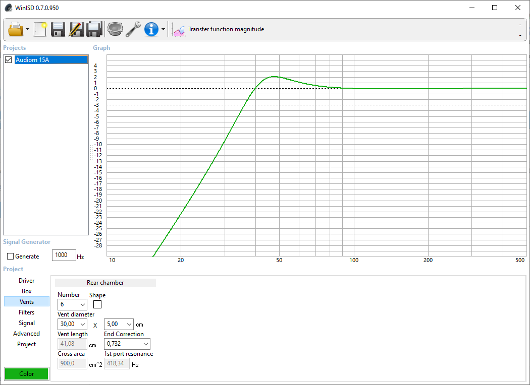

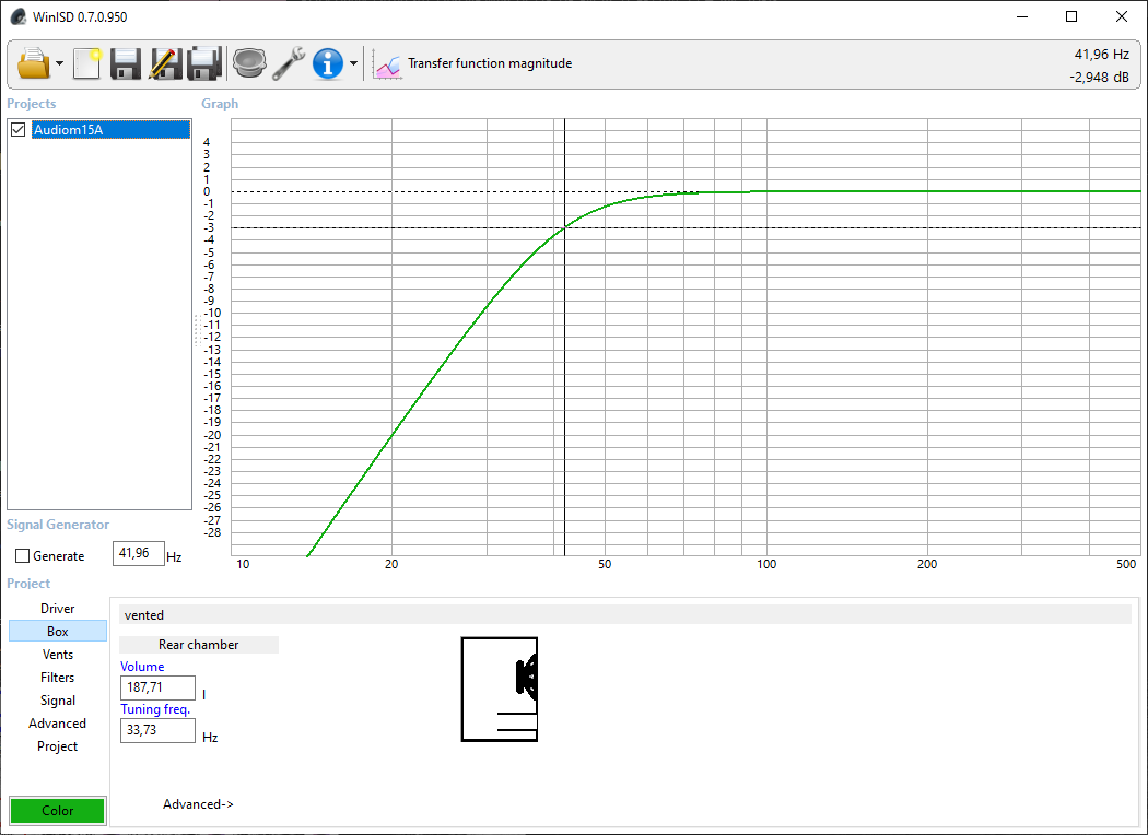

Ma modélisation ONKEN dans WINISD (volume en BR avec 6 évents rectangulaires) bien que très perfectible montre très peu de différences
entre les 2 courbes obtenues avec les 2 jeux de T&S ... ouffff ! L'acoustique de la pièce sera la plupart du temps source de bien plus de déformations
que les déviations des T&S entre modèles ...

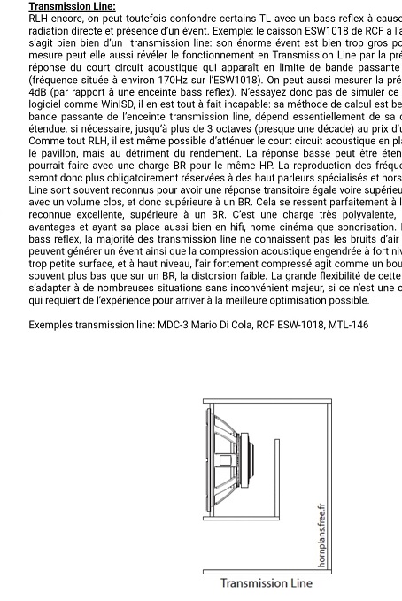

(13/12/2024-01:28:14)boris a écrit : Autre chose, tu n'arriveras jamais à simuler une Onken avec Winisd pour la bonne et simple raison que c'est une ligne transmission, fais tes salades pour toi mais n'induis pas les foromeurs dans l'erreur !!
parce que 50 ans après, on entendra parler d'une Onken qui ne fonctionne pas par mauvais choix de HPs et/ou mauvais calcul de charge.
Un peu de lecture te fera du bien.........
https://fr.audiofanzine.com/construction...riels.html
http://hornplans.free.fr/charges.html
Transmission Line:
RLH encore, on peut toutefois confondre certains TL avec un bass reflex à cause de quelques similitudes: radiation directe et présence d’un évent. Exemple: le caisson ESW1018 de RCF a l’apparence d’un BR, mais il s’agit bien bien d’un  transmission line: son énorme évent est bien trop gros pour être un simple BR. La mesure peut elle aussi révéler le fonctionnement en Transmission Line par la présence dans la courbe de réponse du court circuit acoustique qui apparaît en limite de bande passante haute, comme tout RLH (fréquence située à environ 170Hz sur l’ESW1018). On peut aussi mesurer la présence d’un gain d’environ 4dB (par rapport à une enceinte bass reflex). N’essayez donc pas de simuler ce genre d’enceinte dans un logiciel comme WinISD, il en est tout à fait incapable: sa méthode de calcul est beaucoup trop simpliste. La bande passante de l’enceinte transmission line, dépend essentiellement de sa conception, elle peut être étendue, si nécessaire, jusqu’à plus de 3 octaves (presque une décade) au prix d’une sensibilité plus faible. Comme tout RLH, il est même possible d’atténuer le court circuit acoustique en plaçant de l’absorbant dans le pavillon, mais au détriment du rendement. La réponse basse peut être étendue au delà de ce qu’on pourrait faire avec une charge BR pour le même HP. La reproduction des fréquences les plus basses ne seront donc plus obligatoirement réservées à des haut parleurs spécialisés et hors de prix. Les transmission Line sont souvent reconnus pour avoir une réponse transitoire égale voire supérieure à ce qu’on peut obtenir avec un volume clos, et donc supérieure à un BR. Cela se ressent parfaitement à l’écoute: la dynamique est reconnue excellente, supérieure à un BR. C’est une charge très polyvalente, présentant de nombreux avantages et ayant sa place aussi bien en hifi, home cinéma que sonorisation. Par rapport à une charge bass reflex, la majorité des transmission line ne connaissent pas les bruits d’air et autres distorsions que peuvent générer un évent ainsi que la compression acoustique engendrée à fort niveau (avec un évent BR de trop petite surface, et à haut niveau, l’air fortement compressé agit comme un bouchon). Le group delay est souvent plus bas que sur un BR, la distorsion faible. La grande flexibilité de cette charge fait qu’elle pourra s’adapter à de nombreuses situations sans inconvénient majeur, si ce n’est une conception plus complexe qui requiert de l’expérience pour arriver à la meilleure optimisation possible.
Je suis vraiment désolé, mais il y a là plusieurs points d'incompréhension.
Déjà au départ, rien de commun entre un RCF ESW 1018 et une ONKEN en termes de construction et de charge, ou alors faut être très myope/presbyte/idiot Smile
On voit bien que dans le cas de la TL proposée le HP n'a quasi pas de volume de charge propre, et que la ligne fait quasi toute la charge ...
C'est très différent de la conception du volume ONKEN : bien plus imposante charge pour le HP, et évents (pas ligne ...) de longueurs et volumes nettement plus réduits.
Et en plus, comme si ça ne suffisait pas, les HPs qu'on met dans les deux n'ont rien à voir entre eux en termes de paramètres T&S ! Rolleyes
Deuxièmement, si on observe bien les mesures de Onken disponibles (y compris celles faites en grande chambre sourde ...)
on peut constater qu'il n'y a aucun des artefacts présents d'après ton txt sur les Transmission Line :
-  présence dans la courbe de réponse du court circuit acoustique qui apparaît en limite de bande passante haute, comme tout RLH (fréquence située à environ 170Hz sur l’ESW1018) (??? à voir sur les mesures de Onken ??? .... vas-y ...)
- On peut aussi mesurer la présence d’un gain d’environ 4dB (par rapport à une enceinte bass reflex) (ce gain supplémentaire n'est obtenable qu'en sacrifiant sur d'autres paramètres, notamment celui de la largeur de bande. Caractéristique qu'on n'observe pas sur les Onken, la BP est étendue et la sensibilité est celle d'un BR et rien de plus, encore une fois relire l'article de Mahul sur la ONKEN)
- Le group delay est souvent plus bas que sur un BR (les simus dans WINISD ou VITUIXCAD (valides) montrent un GD tout à fait conforme aux caractéristiques d'un BR, notamment en termes de variation de volume/accord et répercussion directe sur le GD)

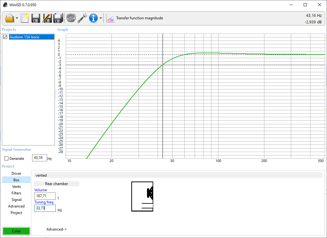

Ce qui fait qu'il se simule parfaitement dans WINISD, contrairement aux salades qu'on voudrait nous faire gober
Box 337 litres, Accord évents 39,5 Hz
Simulé avec les 6 évents de l'ONKEN
Ce qui rejoint d'ailleurs tout à fait les préconisations de Jean-Michel consistant à passer de 6 évents à 2 avec le 416 :
Augmentation de la bande passante vers le bas et suppression du pic boomy désagréable à l'oreille
[Image: attachment.php?aid=2601]

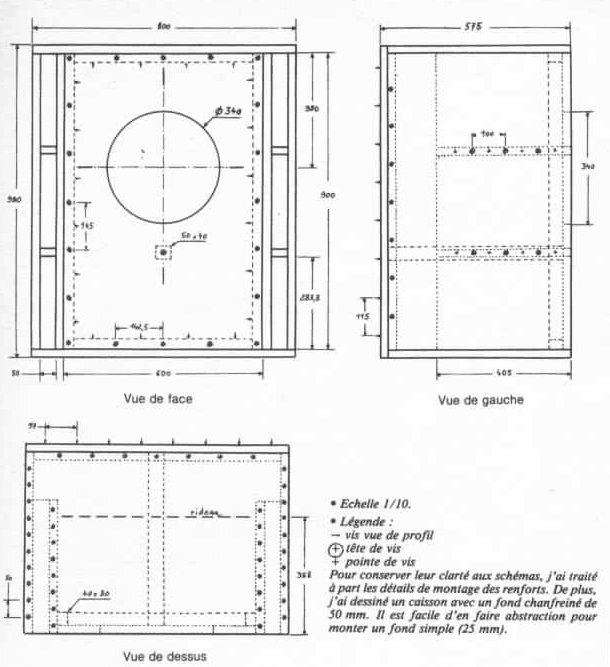

oui bien vu , dans un message du regretté Jean-Michel Le Cléac'h qui a tragiquement disparu le 28 Decembre 2013 :
https://forums.melaudia.net/showthread.p...1#pid12621
L'enceinte Grande Onken (années 1970) de M. Koizumi est une variation de l'enceinte Jensen Ultraflex des années 1950.
Deux caractéristiques communes à ces 2 enceintes sont d'une part le grand volume interne et d'autre part l'utilisation de multiples évents latéraux.
Contrairement à une croyance assez courante, l'utilisation de multiples évents latéraux n'a pas que des avantages acoustiques. Parmi les avantages : réduction de la vitesse de l'air dans l'évent (moins de bruit d'évent). Parmi les défauts : des fréquences médiales peuvent sortir par cette grande surface d'évent.
En réalité la première vocation de ces évents multiples n'est pas acoustique mais vise à une plus grande rigidité de l'enceinte (qui n'est en rien modifiée si on bouche quelques évents).
D'autre part, du temps de la conception des enceintes Jensen Ultraflex et Grande Onken, la méthode exacte de calcul des enceintes bass-reflex n'avait pas été encore introduite. La conception de ces enceintes a donc été très largement empirique et a certainement procédé par essais successifs.
Jacques Mahul a démontré en 1982 que les enceintes Onken (Petite Onken et Grande Onken ) étaient des bass-reflex et pouvaient donc être optimisés en fonction des paramètres électromécaniques propres des haut-parleurs utilisés.
La bonne démarche d'après moi, est la suivante :
Après avoir mesuré les paramètres des haut-parleurs dont nous disposons, appliquons donc les méthodes modernes de calcul des bass réflex (et notamment des évents si on veut conserver la forme et les dimensions de l'enceinte), qui ont très largement montrées qu'elles permettaient une prédiction exacte de la réponse du bass-réflex.
Cordiales salutations,
