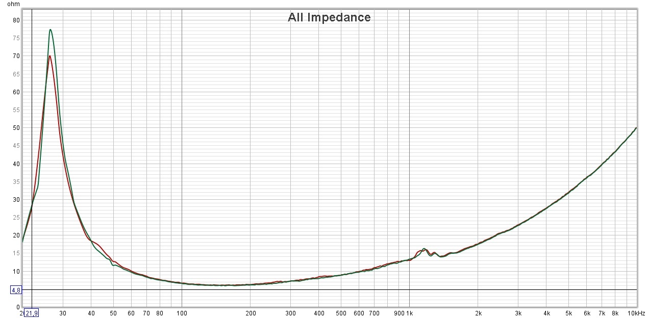

un dernier pour l'amusement !!
[Image: ehhp.jpg]
whaff...5 %..........

RE: mesure LIMP que deduire de ces mesures
Le pic est au max lorsque la bobine au repos est exactement au centre du champ magnétique.
C'est tout.
Un hp n'est pas fait pour fonctionner avec son axe vertical, car le poids de l'équipage mobile s'ajoute ou se déduit suivant le sens du courant.
Ce qui m'amène à cette question:
Faut-il régler le courant de repos de l'ampli pour compenser cette gravité ?
Et par extension à cette suivante question:
Verticalement ou horizontalement, régler le courant de repos pour recentrer la bobine (en particulier sur les hp anciens) ?
Mais mesurer les hp en position verticale (axe horizontal), c'est juste du bon sens.
