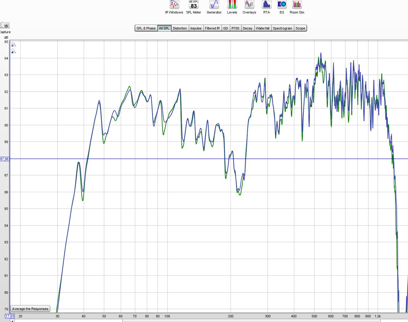

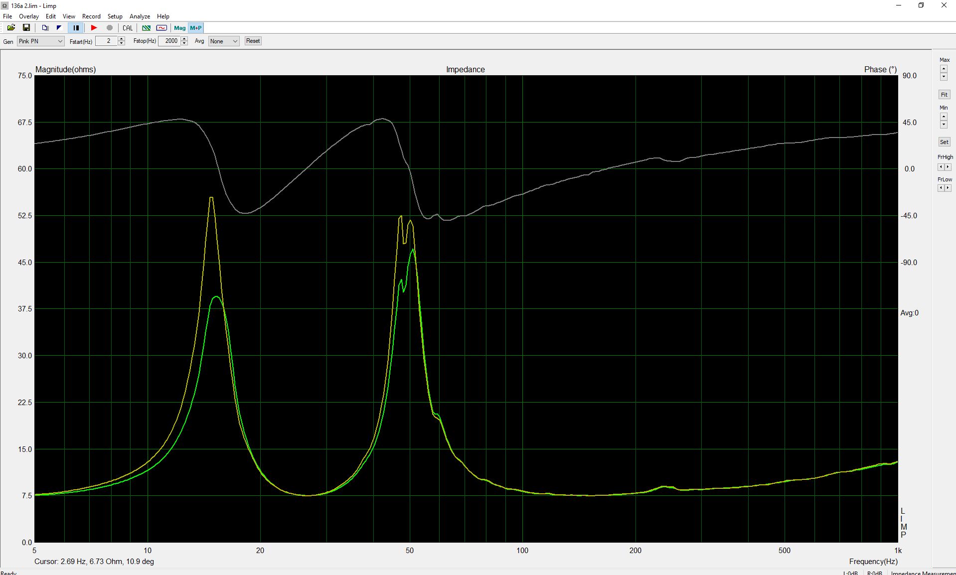

un ami a une paire de 136A JBL donc Alnico en super etat, mais voila quand je les mesure sur LIMP dans la même caisse, j'ai un décalage entre les 2 HP, je n'ai jamais eu ça auparavant.
Que peut-on en déduire ? spider fatigué ? Désaimantation ? ou rien de grave ?

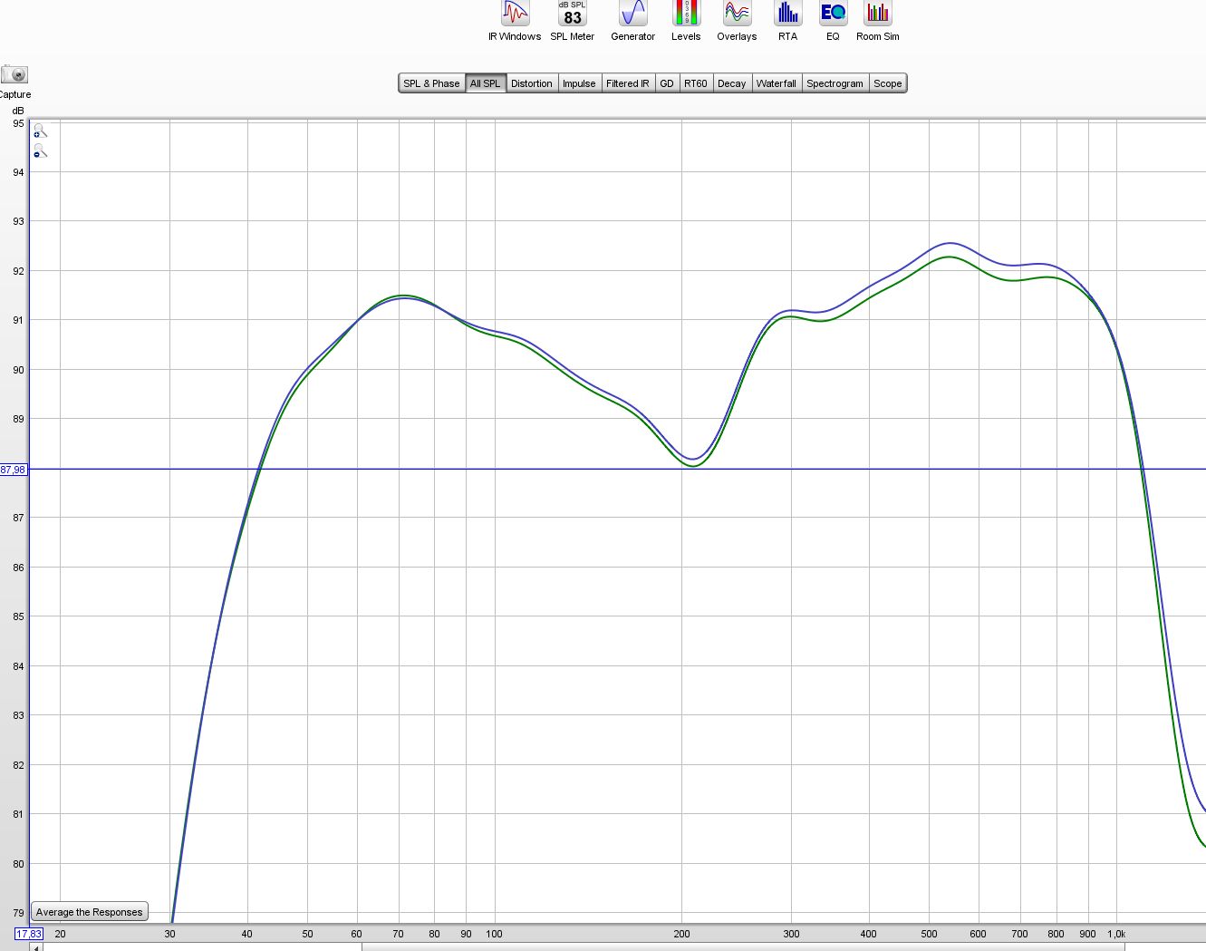

Par contre en reponse en frequence/amplitude il n'y a presque aucune difference. courbes sans smoothing et 1/3 de smoothing
Merci d'avance

La différence est-elle significative au point qu'il faille faire une enceinte différente pour chacun des HP ?
Les mesures des HP ont-elles été faites au même endroit dans la pièce ?
J'ai toujours intégré, dans mes conceptions, le fait que les mesures entre deux HP seraient différentes, et que la bonne conception était une enceinte "moyenne" qui convient aux deux.

Amha c'est quand même assez raccord, je mettrai un petit coup de Dats pour confirmer que les valeurs ne sont pas trop éloignées.
J'ai eu ça sur un spider légèrement décollé.

+1, ce sont les paramètres T&S mesurés avec DATS ou autre qui vont donner les bonne indications sur l'état des HPs.

L'allure du pic le plus élevé en fréquence, associé au creux dans la réponse vers 200Hz , me fait penser à un dôme partiellement décollé, voir peut-être un spider.
La différence d'amplitude sur le pic le plus bas, peut faire penser que l'un des deux est légèrement désaimanté, doù le petit écart de niveau dans le médium.
Il faut commencer par avoir un pic d'impédance cohérent, avant de vérifier l'aimantation.

la mesure spl a été faite dans quelles conditions et a quelle distance du HP ?
Pour ce qui est des 2 mesures d'impédance, il faut faire très attention au maintient du HP qui a une influence sensible sur les pics de résonances (raison pour laquelle une mesure d'un hp de grave posé sur une table est une mauvaise solution pour calcul des TS).
Une serrage différent peu engendrer des différences marquées sur ces pic, faire plusieurs mesures est aussi un indicateur de fiabilité de la mesure (répétabilité).
Il y a quand même une petite différence de sensibilité générale entre les 2 mesures de HP (venant de la mesure ou des HP?).

j'ai vérifié dans tous les sens les HP, rien n'est décollé nul part. Les mesures sont faites a 8cm du HP dans la même caisse au même endroit

8 cm c'est une courte distance, une faible variation dans cette dernière peut être la cause du petit dB d'écart quasi générale constaté a la mesure SPL, donc pas de conclusion a tirer de ce côté, j'ai plutôt l'impression que ces 2 38 sont très équivalent (une mesure à plus grande distance serait moins exigeante sur le placement au mm du micro).
La caisse mesure quelle profondeur (distance fond-façade, interne) ?
