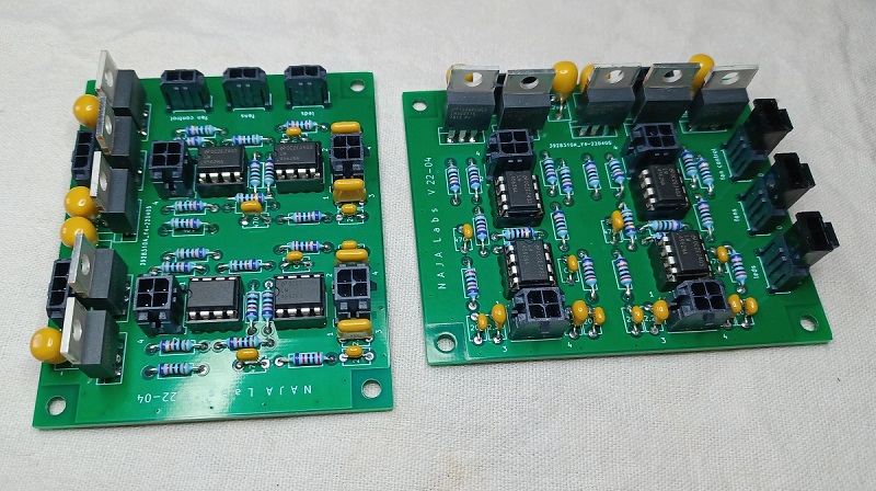

(01/06/2022-09:39:04)gebesoft a écrit : Bonjour à tous, bonjour Jean-Marc,
J'ai réglé un coté du Sphinx 100 W à : 2(212,7 mV/0.33) = 1,289 A et ça chauffe beaucoup.
Les 2 drivers sur le circuit imprimé également , je me demande si je ne devrais pas les fixer sur un dissipateur....?
Vos avis SVP !
Bonsoir Gérard,
c'est déjà un peu ce que je suggérais précédemment, 110W à dissiper par canal c'est pas rien! Ca chauffe!
Un rapide calcul donne une élévation de température des transistors drivers d'une cinquantaine de °C. Comme ils sont dans une ambiance bien chaude ils risquent d'avoir un peu trop chaud. Pour ne pas trop écourter sa durée de vie, une jonction ne devrait pas être utilisée à plus de 90°C en régime permanent. Dans ton cas si la température autour des drivers dépasse 40°C la limite est atteinte. Donc si tu as la possibilité de les équiper de radiateurs n'hésite plus!
Peut être il serait bon de vérifier aussi la température des transistors de puissance. Ils dissipent chacun une trentaine de watts, la résistance thermique des isolants devient critique. 1°C/W c'est 30°C d'élévation. Ce qui laisse 60°C de marge à laquelle il faut retrancher la température ambiante. L'été approchant ajouté au réchauffement climatique et c'est encore au moins 30°C de perdus. Reste alors 30°C pour le dissipateur soit une résistance thermique maxi de 0.27°C/W. C'est déjà un gros radiateur!
Mais il faut prendre un peu plus de marge, aux vues des photos les 4 transistors sont assez proches les uns des autres alors que les résistances thermiques des dissipateurs sont données par les fabricants pour une source de chaleur répartie sur la surface de la semelle. La résistance thermique effective sera plus élevée.
Si tu as de quoi mesurer la température essaye de vérifier que tout va bien.

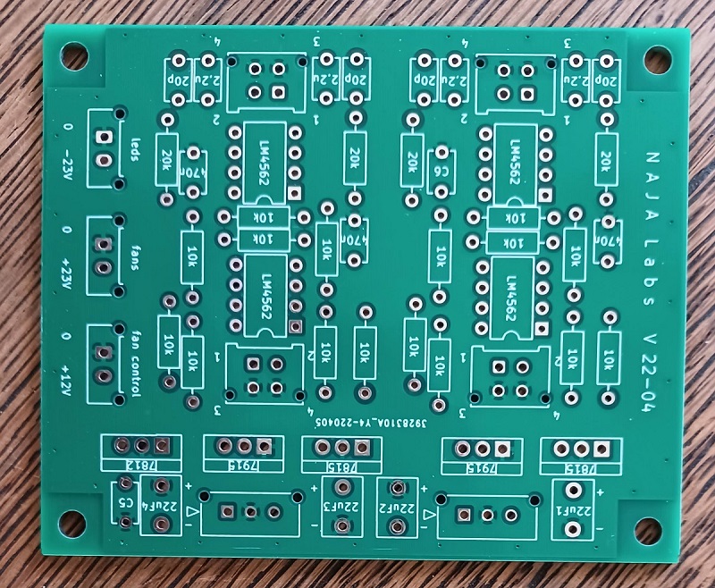

Bxtronics étant fermé, je cherche un autre graveur de circuits imprimés !
Jean-Marc à peut-être une idée
@mitiés, GéBé.
Messages : 1.594
Sujets : 104
Inscription : 06/08/2011
RE: Sphinx/Solide 100 W avec Condo CO38 et 39
Pour des fichiers Gerber définis avec KICAD, je fais appel à JCBPCB, ça coûte une misère et on reçoit les pièces en une petite dizaine de jours.
Pour des circuits 4 couches, c'est 8 € les 5 (quantité minimale de commande), plus une vingtaine d'Euros de taxe et d'expédition.
Qualité impeccable, trous métallisés, sérigraphie, perçages pour les composants et les fixations.
Pascal

(07/06/2022-18:35:16)pvrx a écrit : Bonsoir,
Pascal
Bonsoir Pascal,
J'avais vu ce site sans trop oser.......je vais commander.
Qui a les fichiers Gerber définis par KICAD, Jean-Michel Plantefève est introuvable.....!
@mitiés, GéBé.
Messages : 1.594
Sujets : 104
En fait, Gerber est un format standard d'échange, KICAD est l'outil de conception que j'utilise (gratuit et super bien conçu), mais il y en a d'autres.
Le dossier Gerber issu de la conception du PCB contient 10 ou 11 fichiers générés automatiquement. Sur le site JCBPCB, on télécharge le dossier Gerber compressé en zip, on obtient le devis instantanément et on n'a plus qu'à passer commande.
