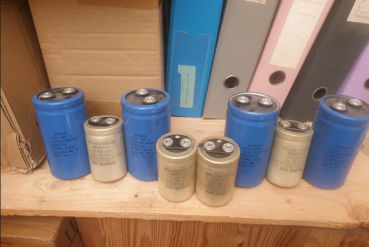

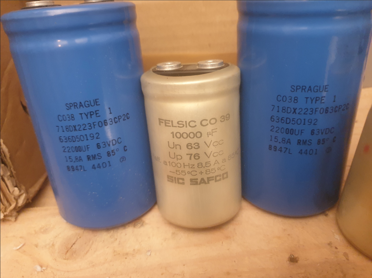

J'ai retrouvé des condensateurs datant de 40 ans, utilisés 10 ans.
Est-ce que je peux m'en reservir sans risques ?
RE: Condo CO38 et 39 - calivin - 08/05/2022
Oui, ils ont tous des soupapes de sécurité intactes.
Il faut les "reformer", ie leur appliquer un courant de charge très faible jusque la tension nominale.
Cela dure plusieurs jours, à calculer. Enfin j'ai fait comme cela et obtenu des courants de fuite très faibles.

RE: Condo CO38 et 39 - didierS - 08/05/2022
Bonsoir GéBé,
Je viens d'en reformer un certain nombre (beaucoup de 68 000 µF), les plus vieux ayant plus de 30 ans.
J'ai appliqué la tension nominale à travers une résistance qui limite le courant à 1 mA maximum. La tension monte ainsi progressivement aux bornes du condensateur, avec un courant sans aucun danger.
Tous ont été parfaitement reformés, avec un courant de fuite ultra faible.  Smile
Bien cordialement,
Didier
RE: Condo CO38 et 39 - Grand_Floyd - 08/05/2022
J'ai fait ça aussi et ça s'est bien passé!
RE: Condo CO38 et 39 - gebesoft - 08/05/2022
Merci à tous pour vos réponses "identiques"
Je fais ça demain.

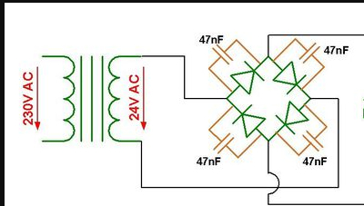

A quoi servent les condos sur le pont de diodes ?
Et est-ce bien nécessaire ?
RE: Condo CO38 et 39 - voluth40 - 12/05/2022
A éviter les petits pics de commutations des diodes silicium (qui fonctionnent en tout ou rien, contrairement aux tubes) et a diminuer le bruit... C'est utile, pas forcément indispensable avec des diodes ultrarapides, mais ça ne fait pas de mal...
Jean.
RE: Condo CO38 et 39 - gebesoft - 12/05/2022
Merci Jean
