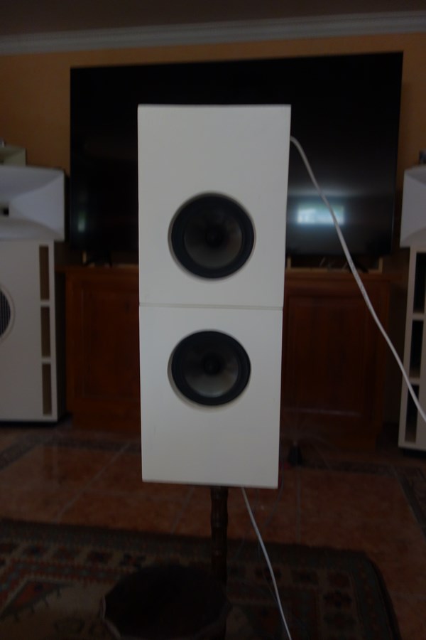

Je viens enfin de réussir (peut-être  ? ) à entendre de la distorsion de phase du crossover mais dans des conditions anormales.
Je dispose de très bons graves-mediums 13cm dans des enceintes de 10 litres identiques je les ai mise verticalement  l'une sur l'autre telles que les hps de 13 cm soient à moins de 8 cm l'un de l'autre (entraxe 21 cm) voir photo.
J'ai fait des comparaisons avec le switch  de modulation entre :
-1- Un seul hp  sur toute la bande passante (environ 70-4000)
- 2- Un hp fait le grave (70-360 ) et l'autre le médium(360-4000) butterworth 24 db/oct
-3-  Les 2 hps ensemble en phase sur toute la bande passante avec -3 db pour obtenir le même niveau sonore.
L'écoute à 2 mètres donne des résultats différents un seul hp est plus cohérent plus précis que 2 hps avec crossover mais  bizarrement avec 2 hps on focalise moins sur le point précis du son ce qui donne un effet plus ample.
Avec les 2 hps ensembles on a une bande passante descendante: les graves sont plus augmentés que le médium .
Le truc c'est qu'a chaque basculement du swtich je localisais exactement quel haut-parleur était allumé ou éteint et même avec le filtre je localisais les graves en bas et le médium en haut ou le contraire (j'ai essayé d'inverser c'était aussi facile pour moi).
Je pense que c'est pour ça que j'aime les grand pavillons comparé au petits hps trop faciles à localiser pour moi !
Finalement j'ai éloigné tout ça à 3,5 mètres du point d'écoute :
Là je n'ai plus été capable d'entendre la moindre différence entre les 3 montages.
Ce que je pense c'est qu'avec du multivoies la distance entre l'auditeur et l'enceinte doit être suffisante pour ne pas localiser les sources ( la phase c'est très secondaire si toutefois ça compte).
Je ne sais pas si avec  un hp multivoies concentrique la disto de phase serait audible en écoutant trop près ?  mais de loin pour moi elle serait surement  inaudible aussi .
