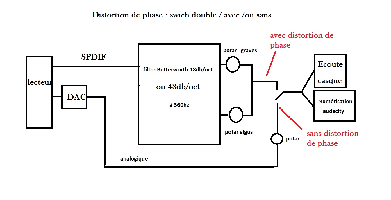

J'ai imaginé un système pour l'entendre au casque en P.J.
Reste à trouver l’œuvre musicale réelle qui permettra d'être capable de la distinguer !

Il est beau ton dessin !
Mais il y manque tout un fatras de trucs entre la source de l'oeuvre musicale et le rectangle marqué "lecteur" Cool

Il manque un DAC (identique à celui du chemin sans filtrage) dans ton schéma.
Comment se fera la comparaison, en utilisant quel protocole de test?
Le test ABX est mal utilisé par les audiophiles, c'est connu par la communauté scientifique en audio. On ne doit pas commuter sans arrêt de l'un à l'autre, il faut écouter des extraits de quelques secondes, strictement avec les mêmes niveaux pour touts les tests et extraits, une version ( directe ou avec modification de phase) puis l'autre version puis une inconnue, pour lequel il faut dire si c'est la premiere ou la deuxième écoutée. A faire sur une grande quantité de morceaux différents et par un nombre de testeurs d'au moins 15 à 20. Il y a des stats à faire ensuite pour montrer que les résultats sont valides.

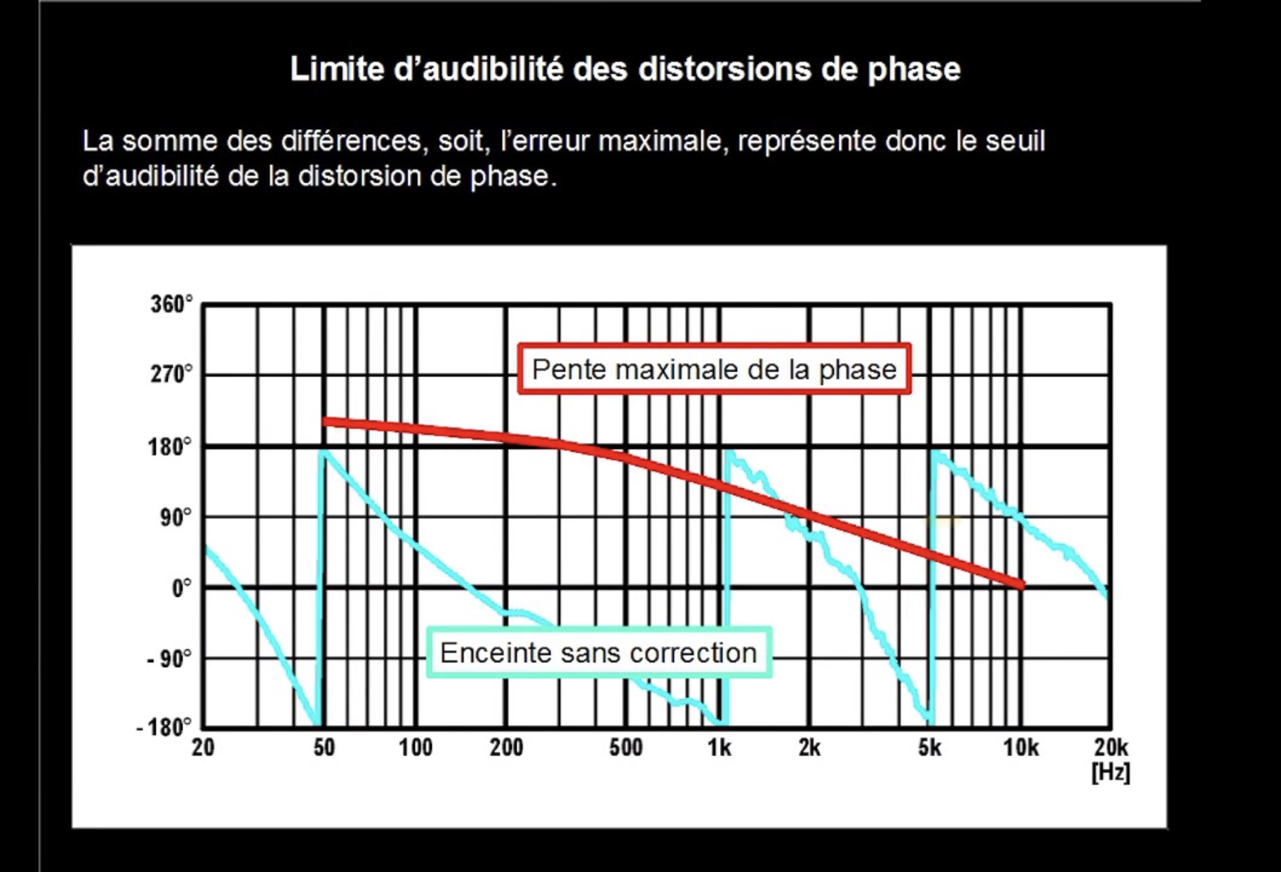

Sébastien nous a fait découvrir, sur le fil ‘Sélection de vidéos intéressantes sur l’audio’, cette vidéo d'Alain Roux de PSI Audio, au sujet de l'importance de la maîtrise de l'amortissement et de la phase dans la reproduction de l'image acoustique:
https://www.youtube.com/watch?v=WaJ259LAY2c
Je corrige la phase dans HQplayer avec des filtres élaborés dans rePhase, sur mon systëme 415A/Klein qui est bien simple côté filtrage, à part le caisson ajouté sous 50 Hz : un bases-reflex en large bande avec un tweeter filtré haut à 6 dB/octave.
La différence avec et sans correction de phase est audible, quand on arrive à corriger dans les limites de la sensibilité établie par les travaux de Fletcher et Zwicky, comme montré dans cette vidéo.
Il est fort possible par contre que quand la réponse en phase est trop irrégulière, une correction partielle reste inaudible. Ca a été le cas pour moi dans le bas du grave jusqu’à récemment : le caisson inversait la phase sans le mentionner, et il était difficile de voir la membrane en raison de la grille frontale assez serrée qui laisse peu passer la lumière. Une fois constaté cela et  tout corrigé - les raccords en amplitude aussi - ce que rePhase permet de faire indépendamment quitte à corriger par un terme de phase seule, on a effectivement une amélioration, que je ne suis pas le seul à entendre.

Donc voilà le Switch avec :
Deux entrées venant du filtre actif via des potentiomètres ALPS pour sommer proprement ( graves <360 hz + médium-aigu >360 hz  Butterworth 24 db/oct : dacs internes AKM)
Une entrée venant du lecteur Pioneer donc de son Dac interne Burr Brown ? Wolfson ? ou Pioneer ? tout ce que je sais c'est que le signal est propre le trait est fin à l'oscillo non pas épais et baveux comme sur les lecteurs DVD bon marché. L'entrée directe du Pioneer est réglée à niveau égal de celle du filtre par un potar Yamaha
Un Switch pour passer de l'une à l'autre.
Le plus difficile c'est le choix de la musique !!!
Comme le dit PFC beaucoup de musiques sont déjà bourrées de distorsion de phase à la prise de son (multi-micro assemblés sans mise en phase) mais ici on s’intéresse à la distorsion de phase qui s'ajouterait en plus avec le système hifi.
J'ai choisi de rester avec So far Away ayant servi aux test vinyles (cellules MC et MM de 200€ à 400 €)
https://httmv.blogspot.com/2019/03/vinyl...is_15.html
Finalement à l'écoute je trouve presque un avantage au passage par le filtre donc avec distorsion de phase (les Dacs AKM sont-ils meilleurs que le dac Pioneer ? ) mais franchement pas de différence notable.
Je vous mets l'extrait de 0 à 12 secondes = filtre;  de 12 à 19 direct ;  de 19 à 29 filtre ;  de 29 à39 direct ; de 39 à 49 direct; de 49 à la fin filtre
Remarque: la commutation à 29 s est franchement audible car j"ai mal basculé le Switch.
