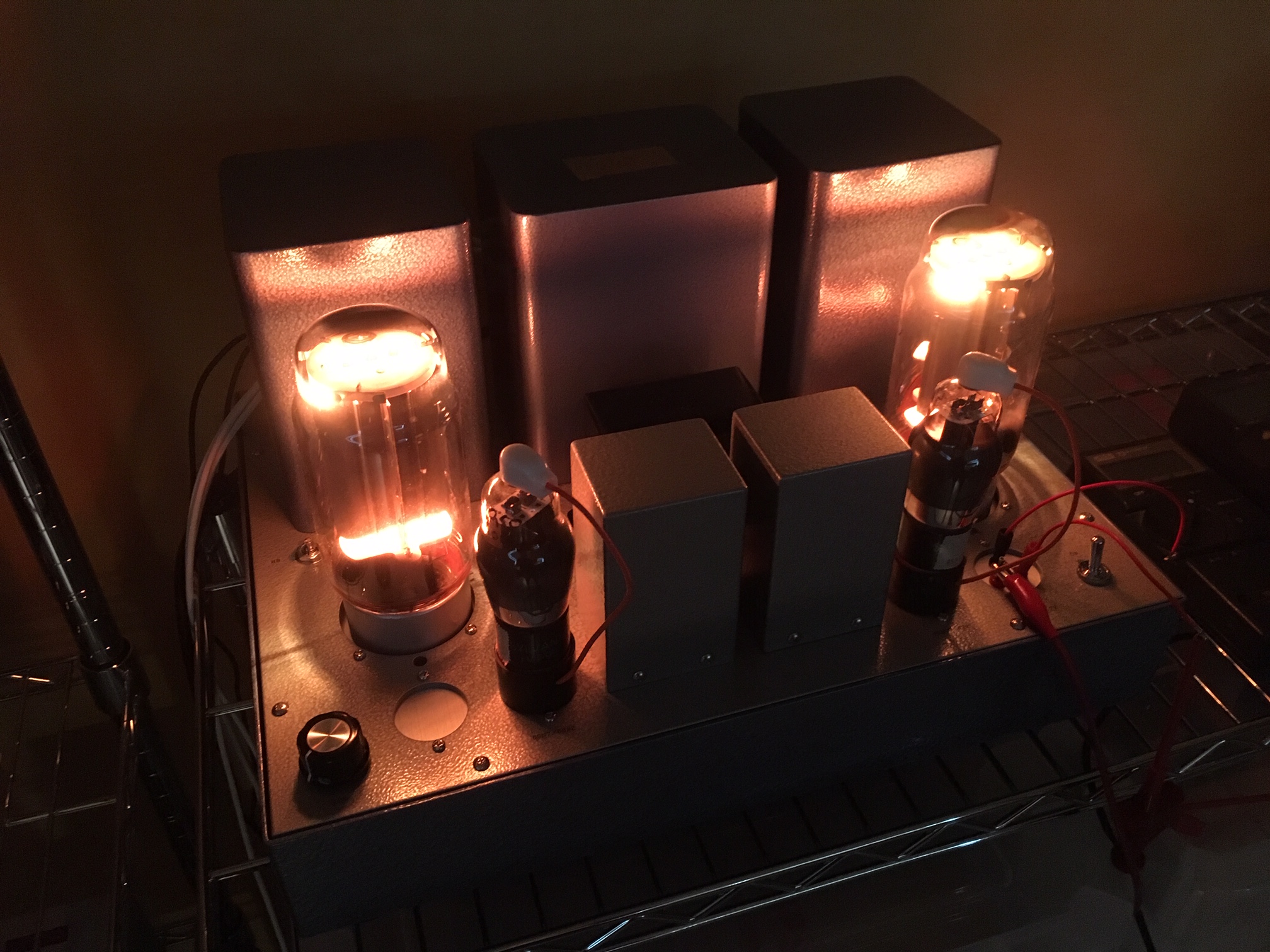

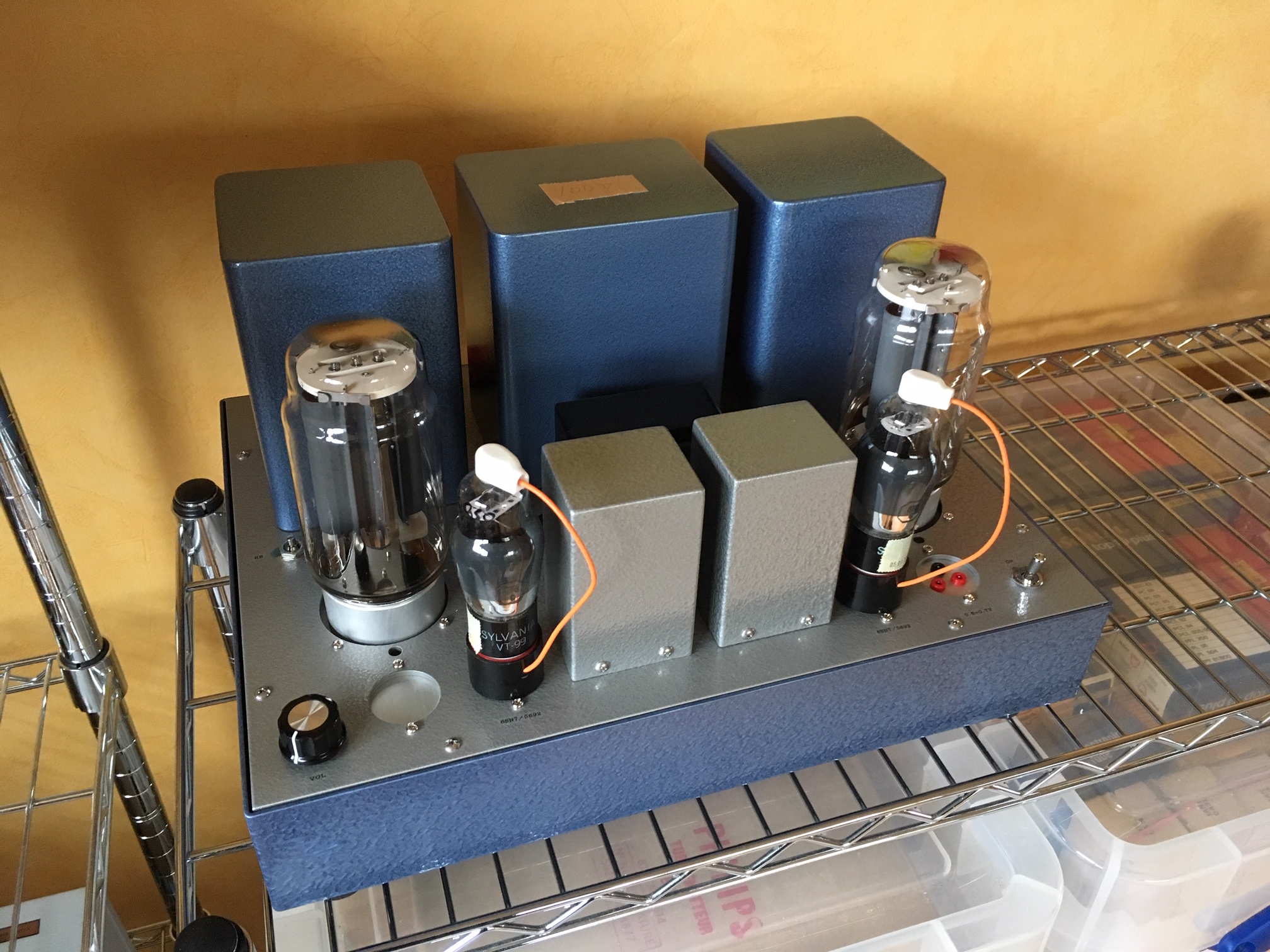

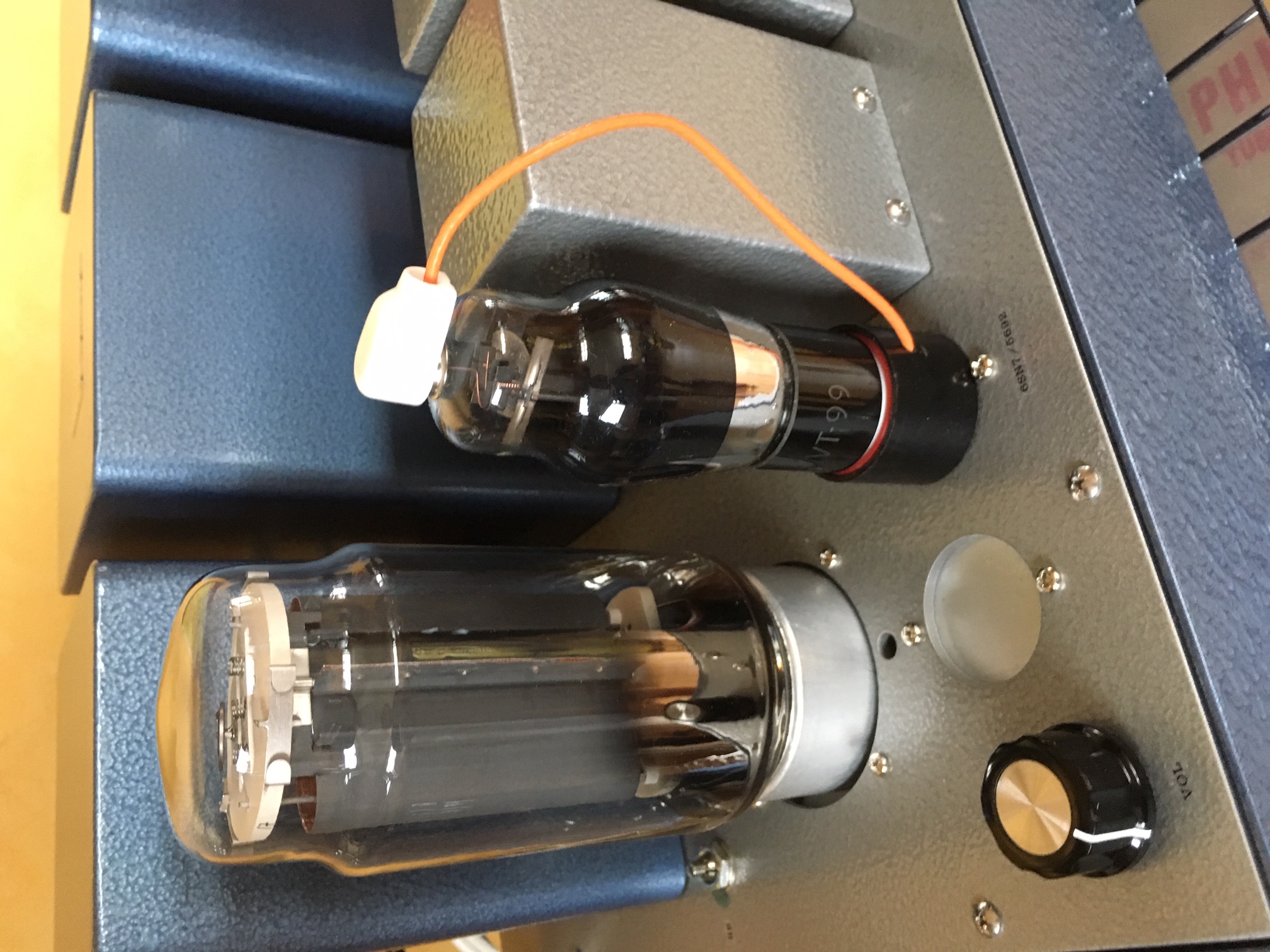

Hello...
Bon chômage technique en attente de pieces pour les blocs 6c33.
Justement on m’amène une bestiole de Tokyo pour upgrade tubes et réglages.
De l’artisanat, même les transfos faits maison.
Changement des triodes puissance anode graphite par des anodes Copper.
Changement des 6sn7 EH par des 6f8g Tung Sol.
Évaluation d’une éventuelle amélioration du chauffage triodes puissance.
Actuellement pont de diodes et une capa , avec résistances d’équilibrage et potar pour régler le hummm minimum.
Il reste un petit ronron discret typique du custom Japonais qui ne me gêne pas.
Essai alim à découpage sur le filament , plus de petit ronron mais j’aime moins le son.
Essai pont diode capa résistance recapa on passe de petit à très petit ronron.
Essai système Rod Colemann, silence mais usine à gaz, peut être un poil mieux en timbres.
Je laisse à l’origine pour ne pas dénaturer ce bel ampli.
La bestiole a la patate, boudioux c’est puissant.
Bien timbré et nuancé, pas du tout bourrin , et comme il va geler voilà un chauffage bienvenu.
Ah un bon vinyle au coin du feu.....
Gilles :-)

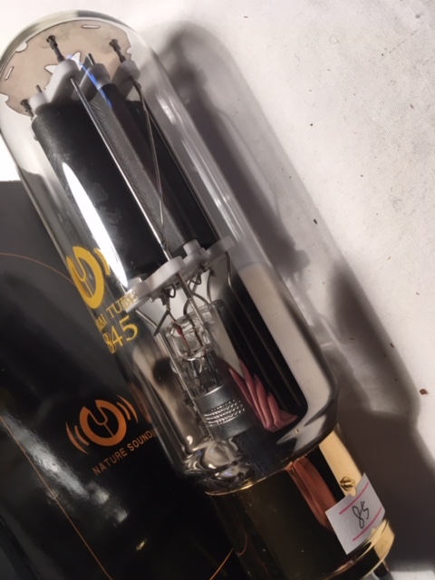

    Séduit par la qualité de la 845 Linlai
Gilles :-)
