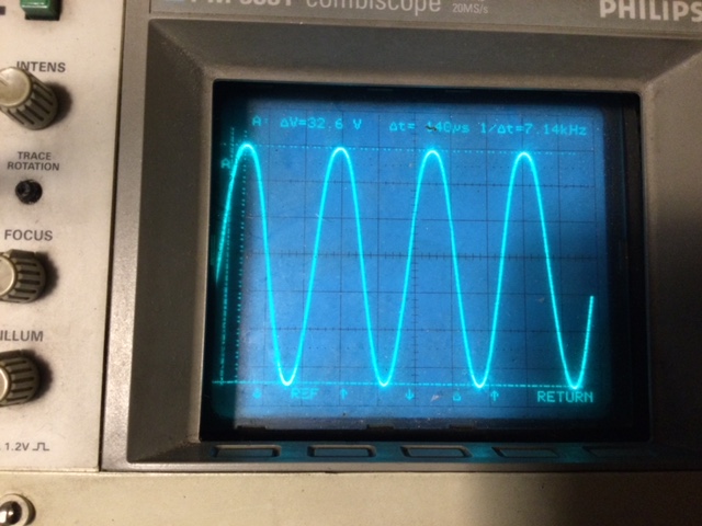

Mon scope est de plus en plus grave, plus rien n’est à l’échelle.
Certaines mesures étaient donc erronées, mais on peut utiliser un voltmètre rms moderne en sortie conjointement au scope .
Maintenant 30-20000 hz de bande passante à zéro db.
De jour :
De nuit :
On va pouvoir retourner à d’autres projets comme la HD203A.
Gilles :-)

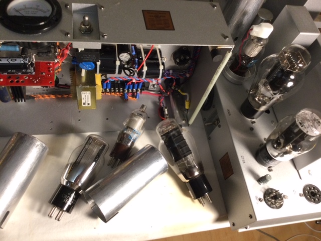

C’est les vacances, période traditionnelle pour la révision de mon auto radio de l’atelier :
Gilles :-)

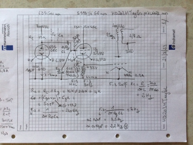

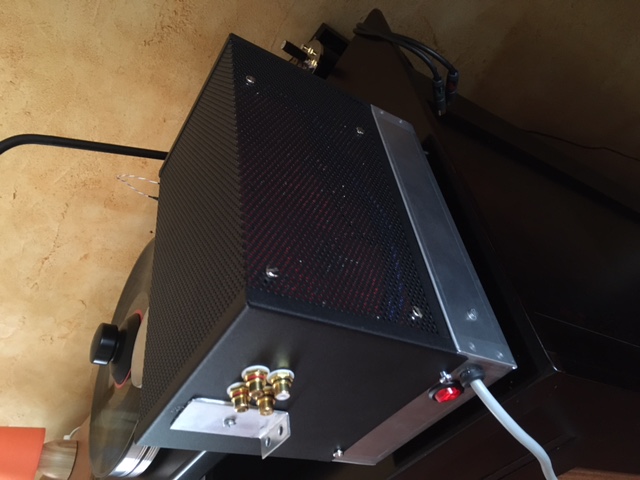

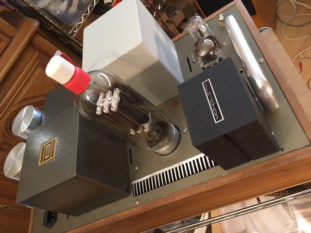

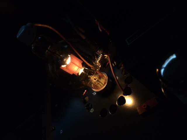

RE: 300b et grosses copines
Idea My Taylor is Rich Idea
La mise en route.
Le schéma….

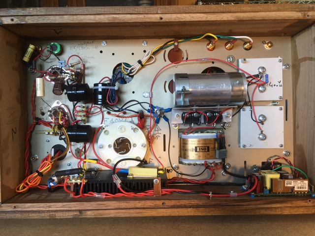

Le dedans …….Un poil rustique…

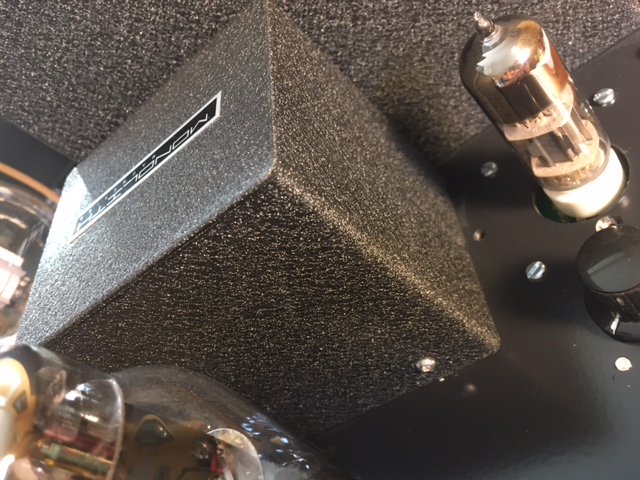

La self de cathode était initialement une Noguchi Finemet.
Pour des raisons d’esthétique sonore elle est remplacée par une Monolith Magnetic.
Le transfo de sortie reste le gros Hammond 2,5k/4-8-16 ohms satisfaisant et mieux que prévu au regard de son prix démocratique (120€ les 5,5kgr).
En sortie sur 8ohms resistive 1khz juste avant écrétage on mesure 11 volts rms avec un multimètre.
Ce que confirme le scope..
Je vous laisse calculer la puissance Wink
Linéaire de 40 Hz (-3db 30Hz) à 18000 Hz, (-1db à 20000, -3db a 30000.)
Ça chauffe bien et le son est fluide, détaillé et généreux.
On commence à penser à la suite…. Vous avez dit encore plus gros  Angel ? Bon OK c’est parti… Big Grin
Gillou.
( Amplis écoutables sur demande pour ceux qui passent ds le coin).
Gilles :-)
