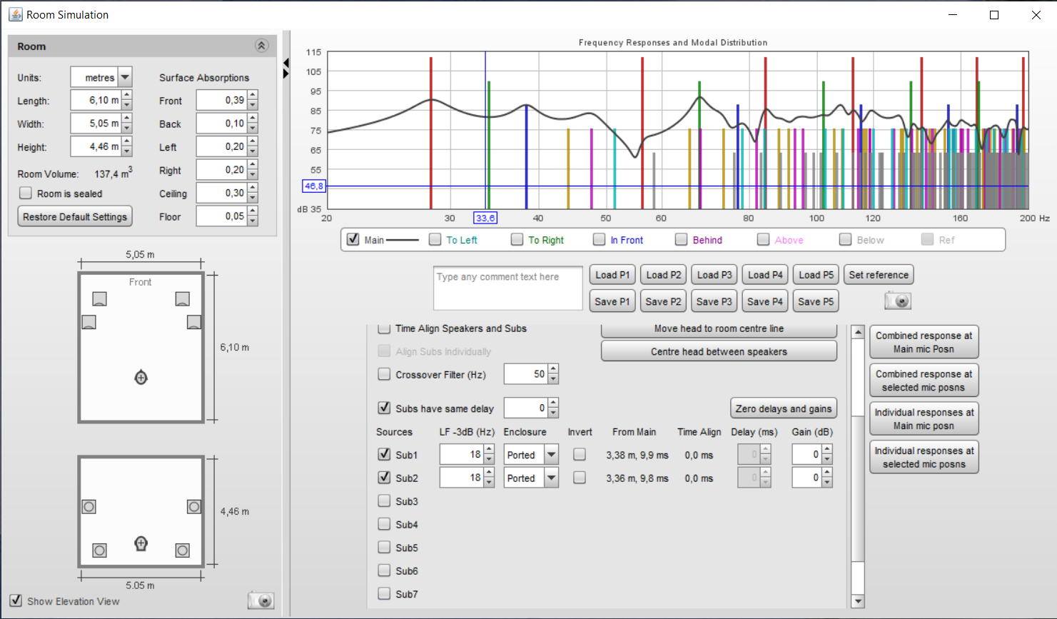

Donc, le mieux sera de faire les mesures une fois que ce sera possible, et adapter le traitement des résonances en fonction...
J'ai fait des simulations avec REW... ce ne sont que des approximations, donc je ne m'y fie pas trop...mais la prévision n'est pas trop mal, il me semble...
Cordialement, François

Ensuite, sur la simulation, j'ai fait figurer deux subs, avec un placement en hauteur, pas sûr qu'ils seront disposés ainsi... Il faut d'abord que je les fabrique, de toutes façons (j'ai déjà les HP, deux W15GTI)...
