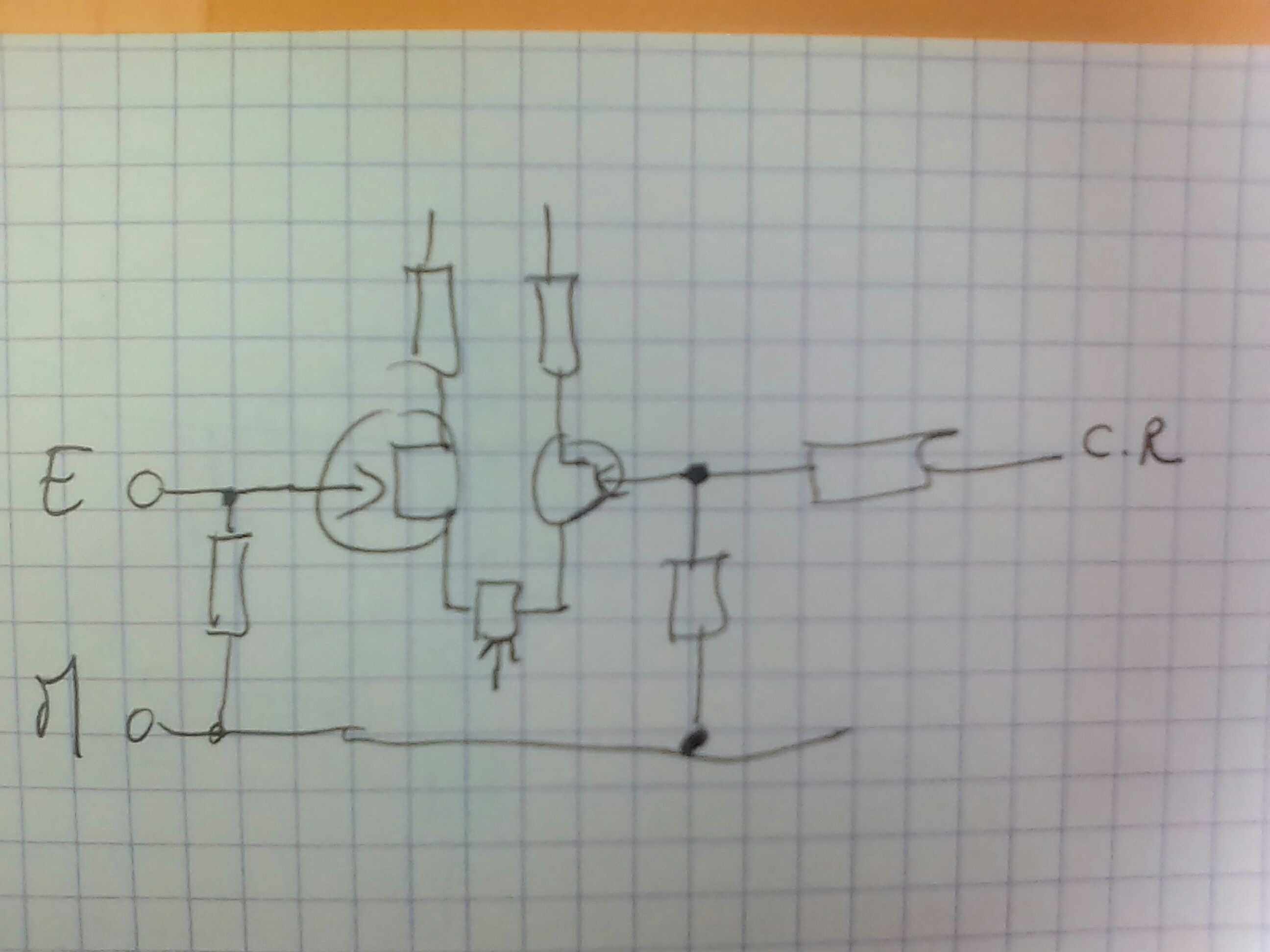

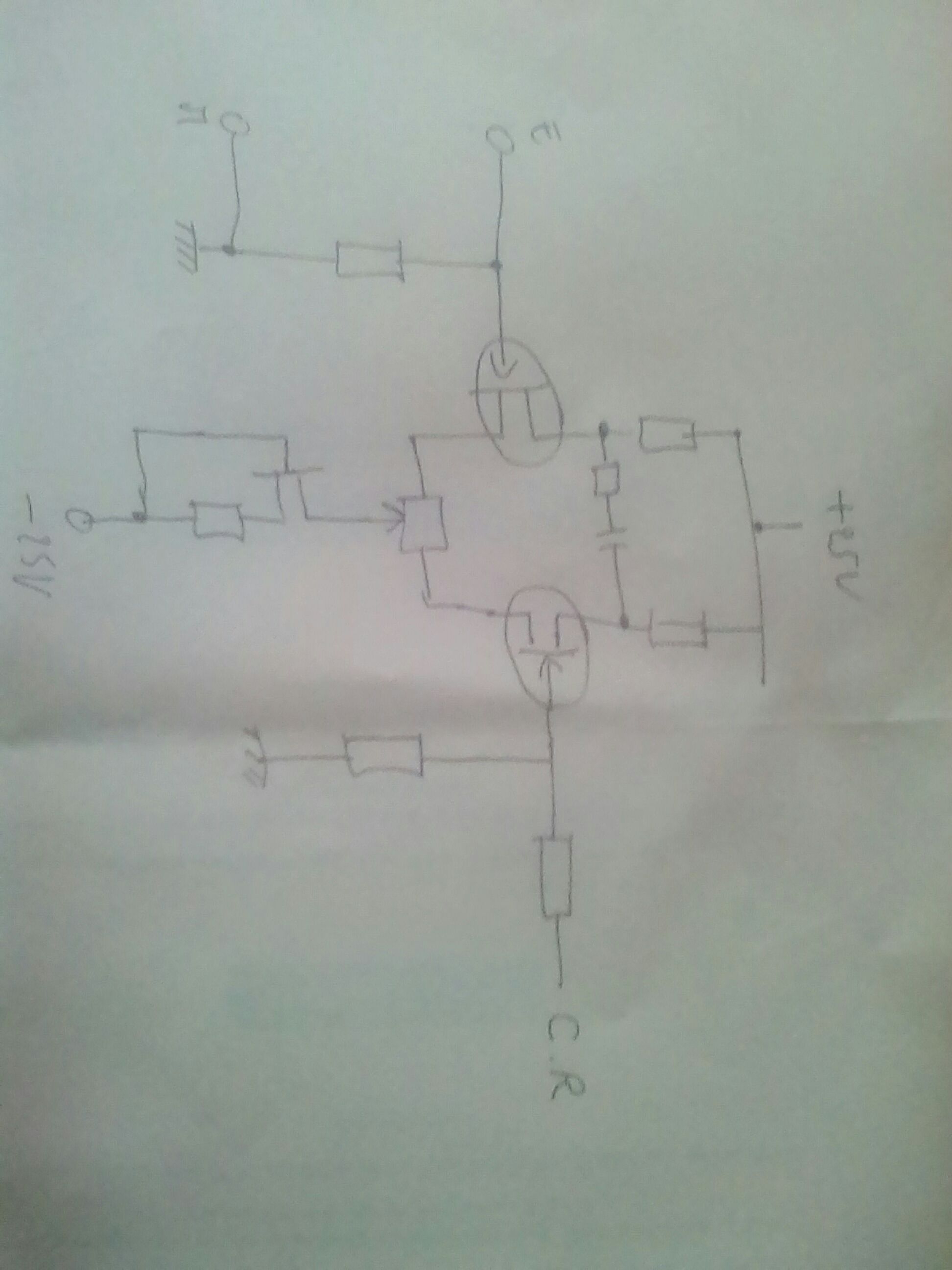

Le signal est appliqué sur l' entrée non inverseuse.
Sur la photo floue martelée du schéma que tu présentes ci-dessus, l'entrée non-inverseuse est à la masse et non au signal. Et quel rapport avec le condensateur présent ou pas sur le signal d'entrée ?
JM,
Réponse d'Alain Lonay :
Voir le schéma à main levée modifié par rapport au schéma d'origine.
Le signal est injecté à l'entrée non-inverseuse qui n'est pas raccordée à la masse.
Par ailleurs réponse à ta question, tout aussi discriminante,
message 64 sur ton fil "l'homme de Rio" que j'ai zappé :
"édit : au Passage, la sensibilité en db/2.83 vrms affichée sur les datasheets n'est pas un rendement".
Pour moi et certainement pour la majorité d'audiophiles (non matheux), la sensibilité d'un HP est associée au rendement de ce HP en enceinte.
Tous ... ?
Jean

jeans a écrit :gillesni a écrit :Jean,
(par contre, comme tous les amplis DC du Pr Kaneda, il n'est absolument pas prévu de mettre un condensateur en série sur le signal)
Je ne vois pas pourquoi un condensateur sur le signal est évoqué.
Cependant on peut mettre un condensateur en série sur l'entrée avec bien sur une légère dégradation du son, surtout dans le grave.
Jean
Jean,
A la base, c'est toi qui a parlé d'un condensateur en série dans le fil "Kanéda 209 Sécurité HP" message 13.
Ça ne s'applique donc pas à cet autre ampli du même concepteur.
Par contre, je ne retrouve pas le schéma à main levée dont tu parles?

gillesni a écrit :jeans a écrit :gillesni a écrit :Jean,
Jean
Jean,
Bonjour Gilles,
Voici les schémas à main levée :
Jean

Merci Jean,
Donc, ce n'est pas du tout conforme au schéma du No.192 inséré précédemment, peut-être un mixte entre celui-ci et l'étage d'entrée du No.209, mais très modifié, avec une double alimentation 25 V pour cet étage.
Bon, par ailleurs, on ne connait pas les transistors utilisés, mais peut importe, ce qui compte c'est que cet ampli te satisfasse.
A l'occasion, je passerai vous voir, toi et aussi Foecouter s'il le veut bien. Vous n'êtes pas si loin. Et à charge de revanche, bien sûr.
